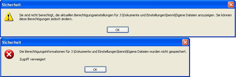

muss ich das nun bei jedem Ordner machen?
Jetzt bin ich einen Ordner Tiefer, und nun geht es nicht weiter.

Edit:
Markiere nur deinen obersten Ordner!
Im Reiter Sicherheit gehe mal auf Erweitert und dann den Reiter Besitzer.
Wähle dein Benutzernamen dort aus.
Setze den Haken bei Container, dann übernimmt er es für alle Ordner.
Gehe dann auf übernehmen.
Wenn kein Besitzer angezeigt werden sollte, teile ich dir mit, wie die Hinzugefügt werden.
Manchmal müssen die Rechte auch im abgesicherten Modus (als Admin anmelden) erst auf dein Konto übertragen werden, damit du alles freigeben kannst.
Das Admin-Kontto ist ein von Microsoft vordefiniertes.
Dann deinen Benutzernamen anklicken und die rechte übertragen.
Mußt du testen.

gibt nen paar Probleme (siehe oben)
Irgendwas hab ich falsch eingestellt
