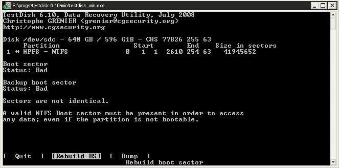

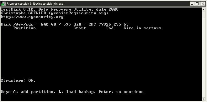

ich habe zwei Festplatten (SATA, WD6400AAKS) von einem PC (Asus Sockel A, nforce2) an meinen neuen PC (Gigabyte AM2+, 740G) angestöpselt. Nun stellte sich heraus das eine von den beiden nicht mehr lesbar ist. Windows Datenträgerverwaltung zeigt zwar richtiges Partitionsformat an (2xNTFS), jedoch angeblich RAW Formatiert, 0Byte.
Festplatte habe ich dann mit Intensiv Scan von WD gecheckt, kein Hardwarefehler, 0defekte Sektoren, Smart OK.

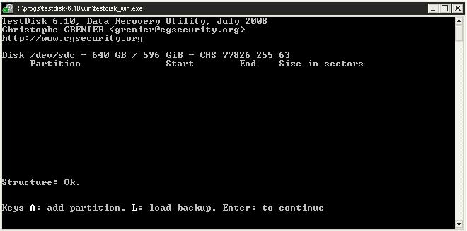

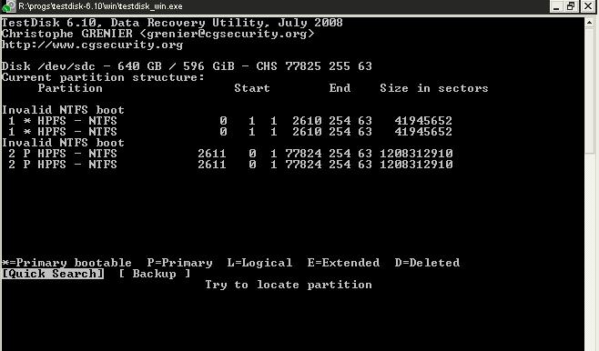

Nach suche hier im Forum, Testdisk ausprobiert, präsentiert folgenden Screen (Invalid NTFS Boot?), mit beiden Partionen, jedoch wird nach scan nichts mehr angezeigt?!?!
Nach Deeper Search das gleiche.. (siehe Screen)
Das Laufwerk (btw. die 2 Partitionen) waren übrigends teilweise NTFS komprimiert.
Kann mir hier jemand helfen? Wie komme ich auf meine Daten?
Edit: Bilder von DeepScan kommen noch, der läuft jetzt das 2.mal...

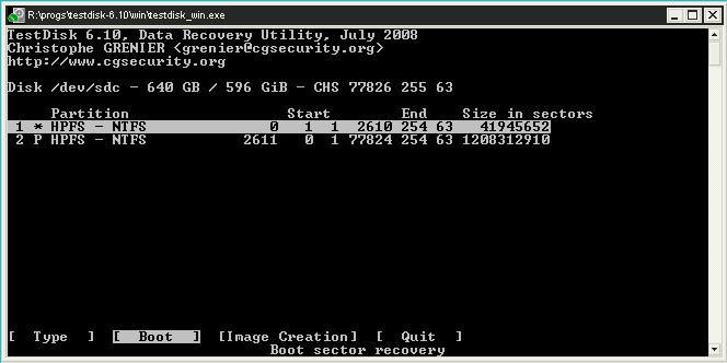

Edit2: Bild vom DeepScan ist angehängt (2.jpg, 3.jpg)

Beide Partitionen in der Partitionstabelle weisen auf ein beschädigten Bootsektor oder Dateisystem.
Normal hilft dann in Testdisk die tiefere Suche Deeper Search, die Partitionen anhand vom Backup vom Bootsektor anzeigen kann.
Bestätige auch mal bei Quick Search mit Enter (wenn nötig wegen Vista-check mit y) und setze mir auch den Screen.
Wenn Partitionen gefunden werden, markiere mal die betroffenen Partitionen und drücke p auf der Tastatur ob deine Daten angezeigt werden oder eine Fehlermeldung.
Zurück kommst du mit q drücken.
Wenn keine Partition mit Daten gefunden wurde;
Bestätige weiter bis du zum Menü kommst wo unten steht [Quit] Deeper [Search] [Write] und gehe mit dem Pfeil auf [Deeper Search] (tiefere Suche) und lasse es laufen.
Setze mir auch einen Screenshot.
Die betroffene Partition sollte wenn du den Screen machst markiert sein.
Markiere mal die betroffenen Partitionen und drücke p auf der Tastatur ob deine Daten angezeigt werden oder eine Fehlermeldung.

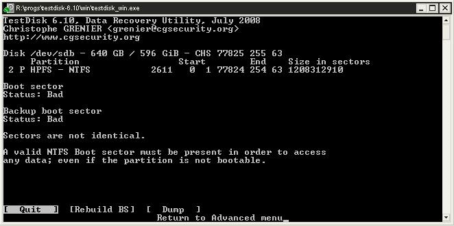

Edit2: DeepScan ist fertig, wieder nichts gefunden, WAS NUN!?,
Ich finde das alles sehr seltsam, vorallem warum die Partitionen selbst im DeepScan nicht gefunden werden, sie sind definitiv da, an der Platte wurde ja auch nichts geändert.
Ich bleibe mal noch hier im Screen und warte auf euer Antworten, Danke.

Es sind zwei Partitionen in der Partitionstabelle.
Mache da mal eine Diagnose, wenn du einen neuen Bootsektor/Partitionssektor erstellst, ob deine Daten angezeigt werden.
Schreibe aber den Bootserktor erstmal nicht!
Bestätige mal in Testdisk durch, bis du das Menü Analyse siehst.
Bestätige aber nicht bei Analyse sondern bei Advanced!
Wähle deine erste Partition (selbe Prozedur auch für deine zweite Partition).
Bestätige bei Boot und gehe auf Rebuild BS.
Hinterher zeigt Testdisk dir das Ergebnis an.
Wenn Testdisk zu lange sucht (mehr als einige Minuten, teile es mit.
Hinterher solltest du das Menü List sehen.
Gehe mal da drauf und teile mit, ob deine Daten oder wieder eine Meldung angezeigt wird.
Gehe dort erstmal nicht auf das Mneü Write, um keine Änderungen vorzunehmen.
Teile es mit.
Viele Grüße
Fiona

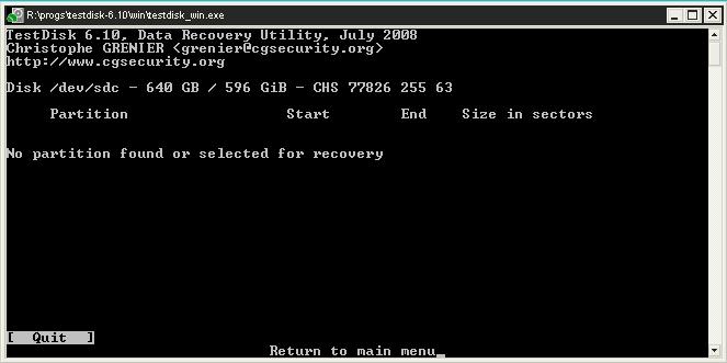

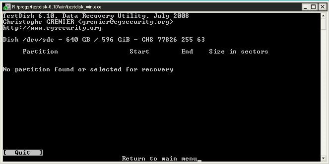

Danke Fiona. Alles so gemacht wie du wolltest, Scan läuft.
Screens im Anhang.
Edit: Der Scan nach der mft (Rebuild BS) ist fertig, ohne Ergebnis, gescannt wurde die erste (kleinere Partition). Der Screen (5.jpg) sieht immernoch genauso aus.
Ich scanne jetzt mal die große Partition, aber das kann dauern, hoffentlich findet er etwas.

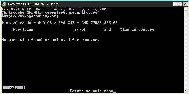

Setz mir mal den Screnn nach Rebuild.
Viele Grüße
Fiona
So.. hier der Screen nach dem Stundenlangen Rebuild, bei dem wieder nichts gefunden wurde. Es wird immer seltsamer.
Soll ich jetzt einen neuen Bootsektor / Partitionssektor erstellen?
Wenn ja, wo?, Danke.
ICh werd die Platte mal an ein anderes Mobo hängen. (Gigabyte X48 S775)
Normal zeigt Testdisk das Ergebnis an.
Weist darauf hin, ob der neu erstellte Bootsektor (extrapolated) und der neue identisch sind.
Wenn Testdisk zu lange sucht findet es kein ordnungsgemäßes Dateisystem.
Sieht so aus, das durch Speicherfehler wahrscheinlich der Screen schließt und du wieder vor Rebuild BS bist?
Im Fall bei ein korruptes Dateisystem würde Datenrettungssoftware helfen.
Mache mal einen scan mit scavenger in der Testversion, ob deine Daten angezeigt werden.
Benutze mal den langen scan.
Teile auch mit, wenn es hängt oder Fehler bringt?
Viele Grüße
Fiona
