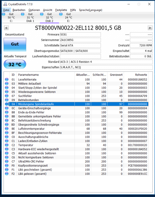

Hey ich hab mal den PC aufgebaut und CrystalDiskInfo 7.7.0 über die Seagate IronWolf laufen lassen, da die Seagate vor allem beim ersten Boot ordentlich krach gemacht haben.
Und der Wert für misslungene Spindelanläufe sowie Ende zu Ende Fehler ist mir nicht ganz geheuer.
Ist das ein normaler wert?
Ich dachte der zählt immer auf den Grenzwert runter und so kleine Differenz trotz Neuware?
100 VS 97
bzw.
100 VS 99
könnt ihr mir sagen ob alles okay ist?
Sollte ich die austauschen lassen / zurück schicken?
Sollte ich das in einem anderem Forumteil posten?

Die Werte sind denke ich eher normal und sollten nicht unterschritten werden. In dem Fall sind 100 von 100 anläufen geglückt also der Maximalwert. Ob die Lautstärke passt, ist per Fernwartung schwer zu sagen, aber du solltest vielleicht mal alle ausprobieren und sehen ob sich alle gleich verhalten. Dass eine HDD lauter wird, ist bis zu einem gewissen Grad wohl normal und kann nur durch ein gut gedämmtes Gehäuse oder einer Abstellkammer behebbar

Die Anzahl steht im Rohwert, nicht im Aktuellen Wert, es gibt also weder misslungene Spindelanläufe noch Ende zu Ende oder andere Fehler, denn bei Seagate sind die Rohwerte der Attribute Seek Error Rate, Raw Read Error Rate und Hardware ECC Recovered nicht einfache Zählerstände der Fehler, sondern enthalten die Fehlerzähler nur in den 2 höchsten Bytes (die linken 4 Stellen bei hexadezimaler Anzeige der Rohwert in CrystalDiskInfo) und die rechten 8 Stellen (4 Byte) sind der Zähler der Vorgänge dar. Die Ermittlung der Aktuellen Werte funktioniert mehr oder weniger für diese Attribute nach dieser Formel für die Suchfehler:Masi5192 schrieb:Und der Wert für misslungene Spindelanläufe sowie Ende zu Ende Fehler ist mir nicht ganz geheuer.
Wie man sieht, muss auch erst eine bestimmten Anzahl von Vorgängen erfolgt sein, bevor der Aktuelle Wert überhaupt errechnet wird, ist diese Anzahl erreicht fällt er und steigt dann wieder, sofern es nicht keine/nicht zu häufig Fehler gibt.
