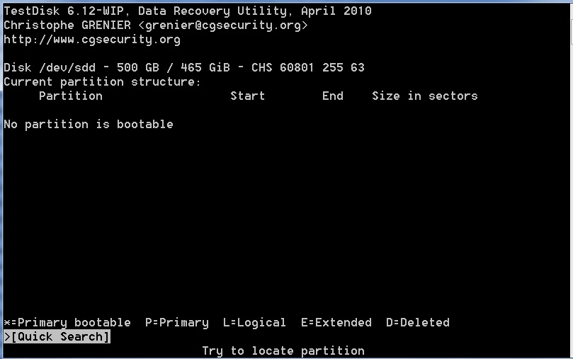

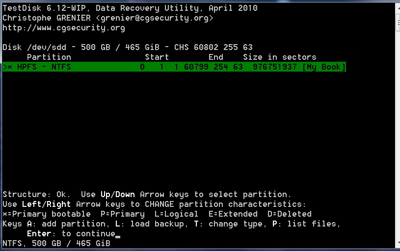

Ich habe Testdisk soweit ausprobiert. Anbei die Screenshots. Die Dateien anzeigen mit p hat nicht geklappt. Die Partition schien zwar schon selektiert zu sein, doch weder Tastendrucke auf p, q oder Enter haben etwas bewirkt. Ich habe das Programm neugestartet und mache gerade Deeper Search. Es ist erst bei 4%.
Was sagen denn die Screenshots? Gibt es Hoffnung, dass ich meine Daten retten kann? Unter Windows wird das Laufwerk übrigens in der Computerverwaltung als nicht partitioniert angegeben, was vor ein paar Tagen nicht der Fall war.

Diene Partition fehlt in der Partitionstabelle.
Nach bestätigten bei Quick Search wird diese gefunden.
Gegenwärtig verstehe ich nicht, warum mit p drücken nichts gefunden wird?
Hattest du wenn dieses Bild angezeigt wird die Taste p auf deiner Tastatur gedrückt?

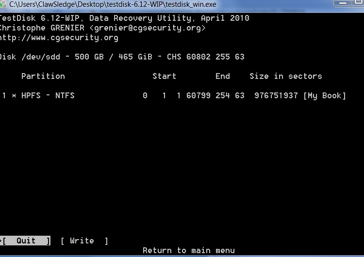

Deeper Search ist endlich fertig, habe deinen weiteren Schritt befolgt und die Partition selektiert und den Screenshot gemacht. Vor dem Enter standen Optionen wie Load Backup und List Files, wie komme ich wieder dort hin? Main Window oder Quit? Oder was soll ich als Nächstes machen?
Benutze gerade die andere Version, das p schien auch nicht zu funktionieren, nach etlichen Minuten wurden Dateien aufgelistet. Das dauert wohl bei der Größe. Konnte jetzt einzelne Dateien durch c kopieren. Wie kann ich alle Ordner auf einmal und das Ziel auswählen?
Ist dasselbe Ergebnis wie vorher?
Oder wurden mehr Partitionen gelistet?
Du hattest mit Eingabe bestätigt.
Daher bist du bereits am Screen (eine Seite weiter) um deine Partitionen bei Write zu schreiben.
Um wieder dorthin zu kommen, müßtest du die tiefere Suche wiederholen.
Teile einfach mal mit, wenn du an diesem Screen nach Quick Search bist und p auf deiner Tastatur drückst, was dann passiert?
https://www.computerbase.de/forum/attachments/2-jpg.191257/
Siehst du deine Daten oder eine Fehlermeldung?
Bräuchte die Infos.
