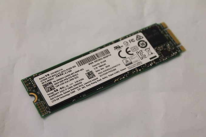

Als meine SSD den Dienst quittierte, rief ich den Dell-Techniker ins Haus. Dieser tauschte die kaputte SSD gegen eine Neue, wohlgemerkt genau dasselbe Modell. Ich sah mir die M.2 SATA SSD genauer an und bemerkte den Aufkleber mit Marke und Modell. Ich versuchte mich ein wenig im Netz schlau zu machen und siehe da ein Bericht von Dell selbst der da lautet:
"Bei einigen Solid-State-Laufwerken (SSDs) der LiteOn CV3-Serie wurde ein Bit-Flip-Problem festgestellt (ein unbeabsichtigter Wechsel des Datenzustands von 0 auf 1 oder 1 auf 0 eines im Arbeitsspeicher gespeicherten Bits), das verursacht, dass der NAND-Flashspeicher des Solid-State-Laufwerks beschädigt wird und das Laufwerk vom System nicht mehr erkannt wird."

Gibt es eine Möglichkeit die SSD über die an der gegenüberliegenden Seite der M.2 SATA Schnittstelle liegenden Kontakte anzusprechen (siehe Bild aus dem Netz unten). Eine Vermutung von mir legt nahe, dass die unteren 10 Kontakte eine JTAG-Schnittstelle bilden, während die oberen mit "T R G" gekennzeichneten Kontakten mir nichts sagen.

Der JTAG Port bei solchen Platten ist in der Regel ein direkter Port zum Controllerchip. Damit kann man mit Glueck eine "gebrickte" Platte noch retten indem man darueber eine neue Firmware aufspielt.
Diese sind aber in der Regel nicht dokumentiert, weder die Pinbelegung, noch die Protokolle die darueber laufen.
Und selbst wenn man ueber den JTAG an die Daten kaeme, waere das unglaublich langsam, das hoechste der Gefuehle duerfte im Bereich um die 1 MB/s liegen.

@Ranayna, über Jtag kommst Du an die Firmware ran und kannst die neu flashen oder eine andere flashen, ein Zugriff auf die Daten hat man nicht. Außerdem kann kann man schauen, wo die Fehler liegt.

Ich habe meine zweite SSD mit den 128 GB erhalten, getestet und funktionsgeprüft, alles einwandfrei. Um Fehler an der Stromversorgung und DRAM auszuschließen, entschloss ich mich dazu die Samsung-Speicher BGAs beider SSDs zu tauschen. Zuvor markierte ich noch alle Bauelemente auf der Spender SSD mit einem Permanentmarker. Nach ein paar ersten Versuchen mit der Reworkstation hatte ich die richtigen Einstellungen gefunden und entlötete zunächst alle Speicher. Dieser Vorgang dauerte ca. 2,5h und weitere 1,5h waren für das Auflöten der zwei Speicher BGAs meiner alten SSD auf die Platinen der Spender SSD nötig. Nach dem Auflöten an den PC gehängt. Ich hatte nun meine Spender-SSD Platine mit dem Speicher meiner zu rettenden Daten bestückt, der Controller, der DRAM und die Stromversorgung waren noch unberührt. Der PC erkannte die SSD klarer weise noch als 128 GB große SSD, jedoch war es nicht möglich diese zu Initialisieren oder mit EASUS Recovery Tools Files auf diesen Speicher zu finden/herzustellen.
Mein nächster Gedanke, um zumindest die Stromversorgung und den DRAM als Fehlerquelle auszuschließen, war den Controller meiner 512GB SSD auf die Spender Platine zu löten. Also Spender-Controller runter und alten Controller drauf. 1,5h später war die Spender-Platine mit Speicher und Controller BGAs der alten SSD bestückt. Nach dem Anschließen an den PC erhielt ich exakt dasselbe Verhalten wie das meiner ursprünglich fehlerhaften SSD: Sie wurde erkannt, ließ sich weder initialisieren noch auslesen.
Meiner Einschätzung nach muss es am Controller oder dessen Firmware liegen. Um den JTAG zu zu nutzen und die Firmware zu aktualisieren fehlt mir im Moment das Wissen evtl. habt ihr einen Tipp wo ich fündig werden kann? Ansonsten denke ich werde ich es hierbei belassen, da mir das Geld für professionelles auslese Equipment fehlt. Die gemachten Erfahrung betrachte ich dennoch nicht als Fehlschlag, ich habe viel gelernt und spiele mit dem Gedanken mich noch eingehender mit der Materie zu beschäftigen. Kann hierzu jemand Lektüre empfehlen, im Speziellen Datenrettung von SSDs?
