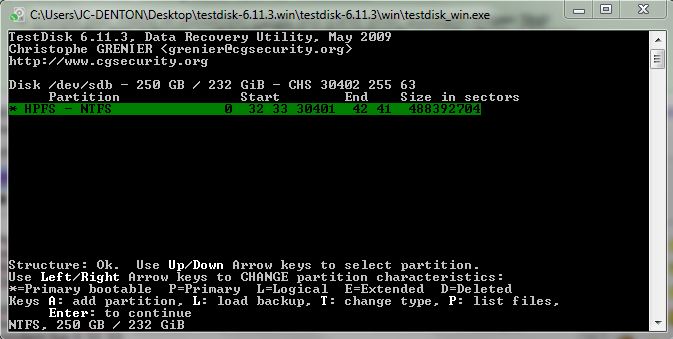

Nach googlen bin ich auf Testdisk gestossen und hab mir die Anleitung durchgelesen und habe alles versucht so zu machen wie es da steht...
Weiterhin hatte ich es mit anderen nur lesenden Programmen wie O&O probiert an Daten zu kommen.
Mein Hauptproblem ist eigentlich das alles exxxxxxxtrem langsam ist... bei Testdisk habe ich mit Analyse auch was gefunden, allerdings war da keine Datenliste.
Mit Deep search habe ich probiert mehr zu finden - nach 5 Stunden hatte er 4 von 30400 Clusten durchsucht...
Ich weis echt nicht mehr weiter. anbei ein Bild von Testdisk mit der Anzeige nach Quick Search - ich verstehe aber auch nicht warum z.B. die Starts nicht bei 0 1 1 Anfangen sondern bei 0 32 33.

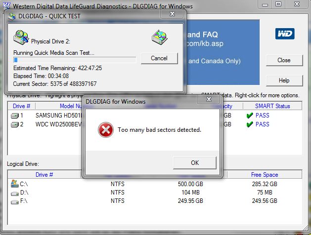

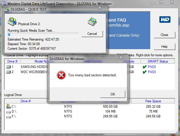

jetz hab ich nochmal mit dem WD-Tool nen Quickscan versucht... schaut bitte in das Bild... ich weis echt nicht weiter....

Hallo, denke deine Chancen werden gering, sehr gering sein Überhaupt noch Daten die dir am Herzen liegen zu retten.
Vorallem die Windows Meldung im zweiten Bild, das zu viele Defekte Sektoren gemeldet werden. Ich sag nur neue Platte rein und in Zukunft eine Monatliche Spiegelung der HDD mit Acronis True Image machen. Eine Platte kann immer mal abrauchen, habe die Erfahrung gemacht das die Meisten Platten im PC (nicht Fertig PC) nicht von einem Lüfter gekühlt werden und die Platten Irgendwan den Hitzetod sterben. Bei einer RPM von 7.200 sollte immer gekühlt werden.
