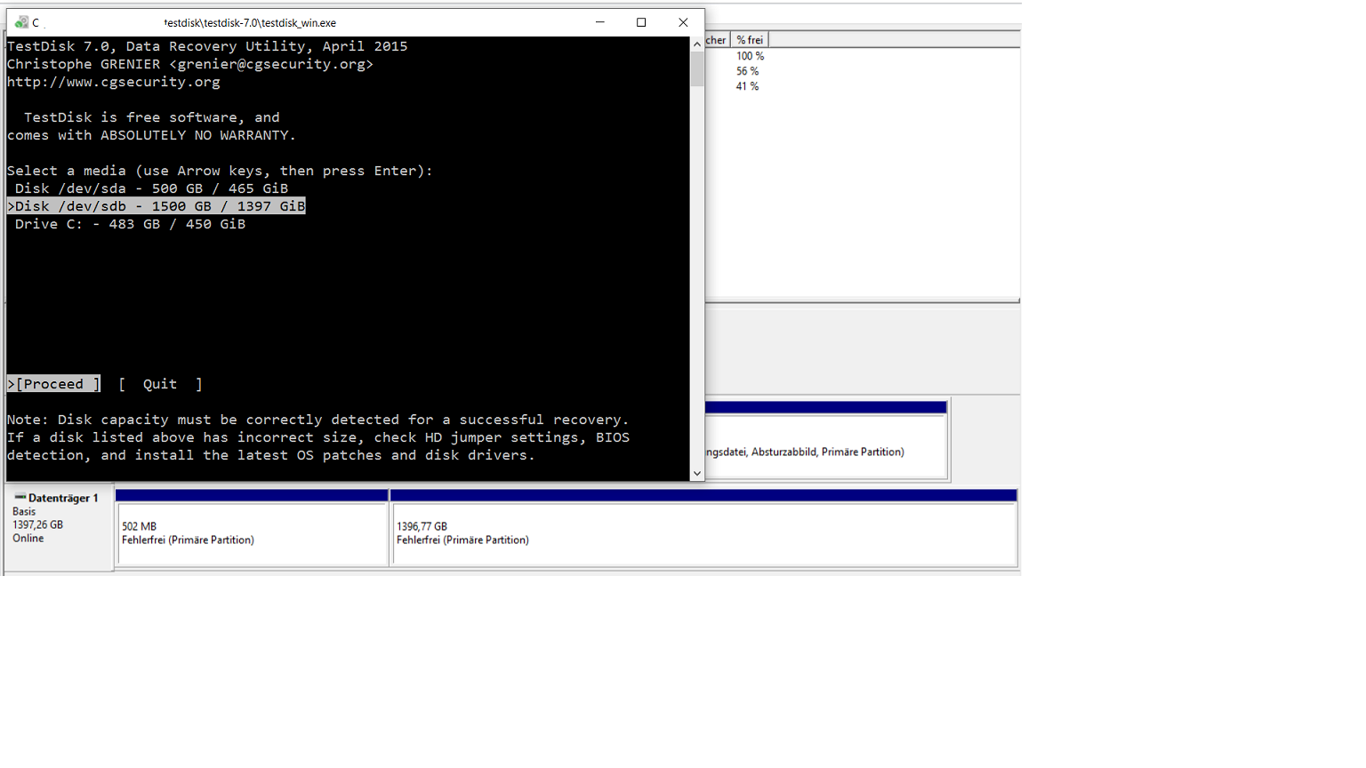

hier mal ein screenshot von TestDisk und Windoes Datenträgerverwaltung ...
Sorry, es sind nur zwei Partitionen, nicht drei wie Anfangs von mir geschrieben!

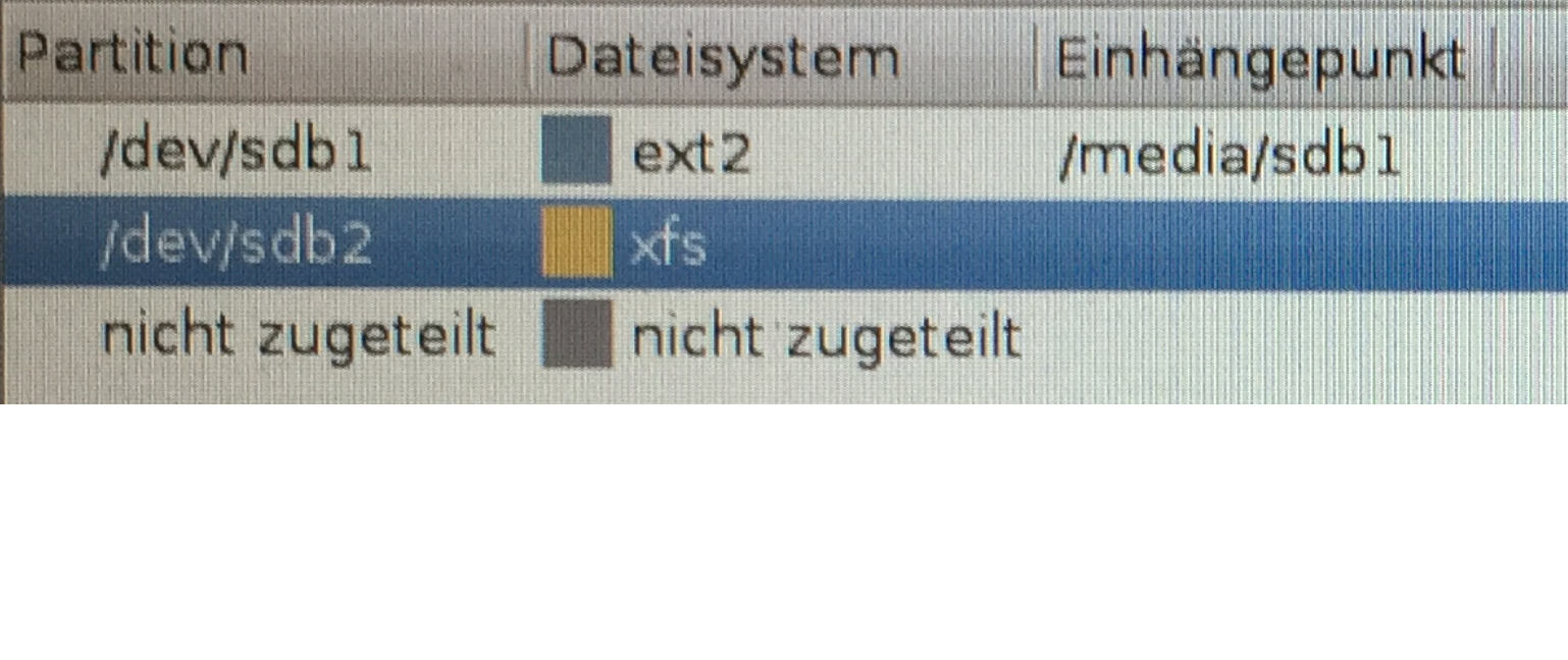

im Anhang ein Bild von gparted.
Leider kenne ich mich zu wenig mit Linux aus. So wie es scheint fehlt bei der zweiten Partition der Einhängepunkt.
Eventuell kann man diesen händisch erstellen, aber genau da bin ich an dem Punkt wo ich nicht genau weiter weiss :-(
Zumal ich mit viel ausprobieren nicht noch mehr kaputt machen möchte.
Darum meine Frage an der Stelle in die Runde:
Gibt es ein Tool mit dem ich "einfach" nur lesend auf die betroffene Partition zugreifen kann?
Es geht mir nicht ums Reparieren, lediglich darum die Daten selektiv von der Platten zu bekommen.

und die Daten sind nicht auf sdb1? Ansonsten mounte einfach sdb2 auch noch :) bei Ubuntu im Explorer einfach drauf klicken, wenn das nicht geht von hand:
Verzeichnis erstellen, zb in /mnt:
cd /mnt
sudo mkdir meineplatte
und dann mounten:
sudo mount /dev/sdb1 /mnt/meineplatte
nun sollte unter /mnt/meineplatte alles sein ... hoffentlich auch in Klartext :)
Hallo LieberNetterFlo,
danke für Deine Anleitung.
Bekomme bei dem Versuch das sdb2 zu mounten die Meldung ...
unknown filesystem type 'linux_raid_member'
Die Meldung ist mir nicht ganz klar, da geparted es als XFS anzeigt ?!
