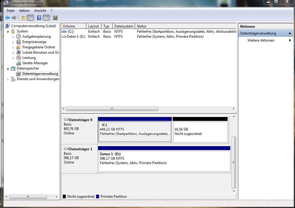

[/URL] Uploaded with ImageShack.us[/IMG]
schau hier einmal nach ob da deine Festplatte aufgeführt wird !
