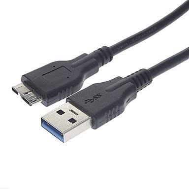

Edit: Also das Kabel was dranhängt ist ein USB auf "SS" Kabel (das hat mir google ausgespuckt "SS" steht auf dem Kabel direkt am Anschluß an der Platte)!
Das ist das Kabel

Ach, diese waren das...
Ist da vllt. etwas Staub an den Kontakten? Oder etwas verbogen?
Durch den jahrelangen Gebrauch.
also nicht das ich wüsste, bin da aber auch kein experte. kann es aber mal abnehmen und "durchpusten". ansonsten würde ich ein neues kaufen und es erstmal damit probieren.

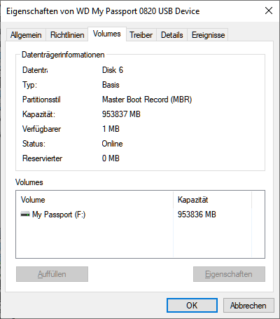

Wird die Platte im Gerätemanager mit Kapazität angezeigt?
z.B. so (nachdem man Auffüllen gedrückt hat)

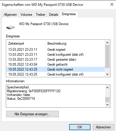

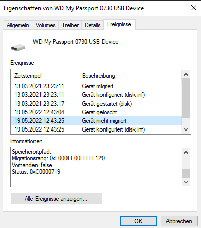

Unter Ereignisse irgendwas Ungewöhnliches zu sehen?
Im Gerätemanager wird die Platte mit Kapazität angezeigt.
Unter "Informationen" bei dem Punkt "Gerät nicht migriert" steht:
Das Gerät USBSTOR\Disk&Ven_WD&Prod_My_Passport_0730&Rev_1012\575839314142304834383038&0 wurde aufgrund einer teilweisen oder mehrdeutigen Übereinstimmung nicht migriert.
ID der letzten Geräteinstanz: SCSI\Disk&Ven_MSFT&Prod_XVDD\000059
Klassen-GUID: {4d36e967-e325-11ce-bfc1-08002be10318}
Speicherortpfad:
Migrationsrang: 0xF000FE00FFFFF120
Vorhanden: false
Status: 0xC0000719
Wichtig ist der unterste Punkt. Das ist das letzte Ereignis und da steht ja Gerät konfiguriert. Also scheint doch die Platte für Windows in Ordnung zu sein.
