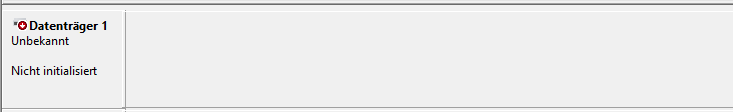

Hallo!

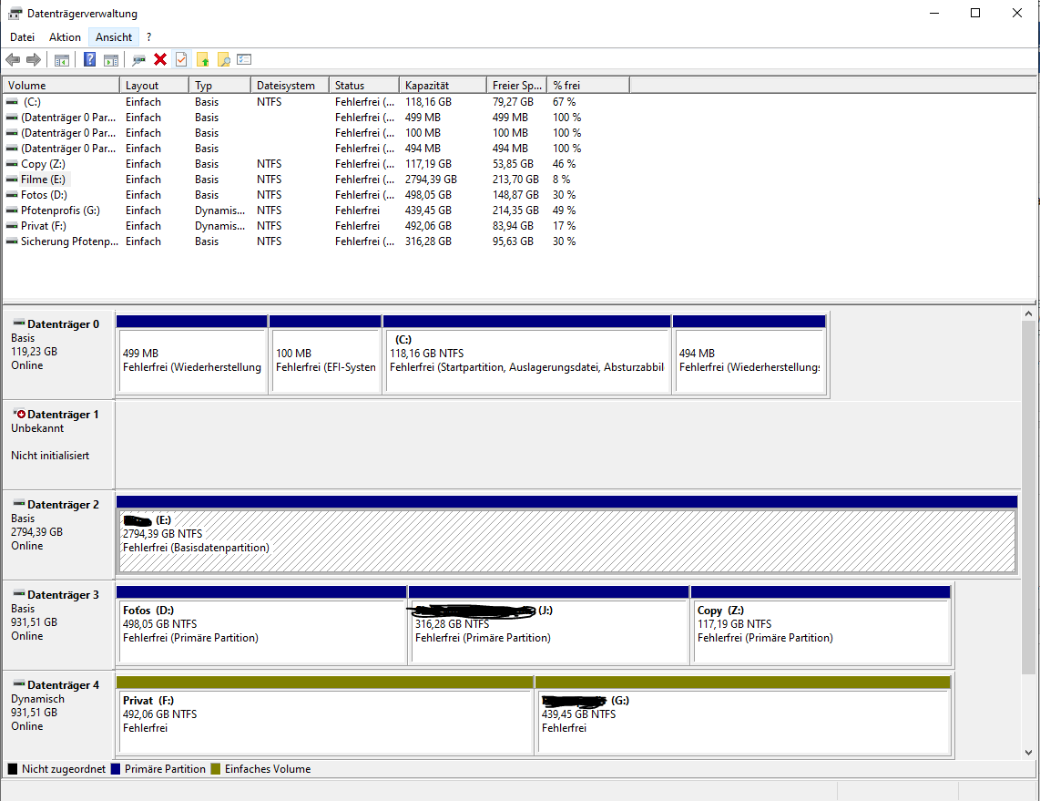

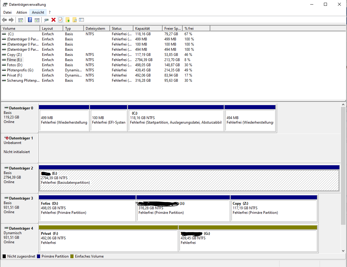

Ich habe in meinem PC mehrere Festplatten verbaut. Auf einmal war eine Festplatte weg. Festplatte.PNG
Habe dann nach Fehlerursachen gegoogelt. Hatte dann die Festplatte abgesteckt, den PC vom Strom getrennt und die Cmos Batterie entfernt. Kurze Zeit gewartet und wieder alles zusammengebaut. Sah auf den ersten Blick ganz gut aus, die Festplatte war wieder da. Nach einer kurzen Zeit musste ich allerdings feststellen da nun eine andere Festplatte mit den gleichen Anzeichen verschwunden war.
Habt ihr eine Idee was hier passiert ist?

@Ponderosa Nicht dein ernst oder? Liest du das was ich oben geschrieben hab?
Die Festplatte war nach einem neustart und kurzzeitiger Entfernung der Cmos Batterie wieder da. Allerdings dann eine andere nicht mehr.
Die Festplatte funktionierte auch ohne initialisieren nach dem Neustart wieder. Eine andere war dann weg.
Ich vermute ja langsam das es am Mainboard liegt

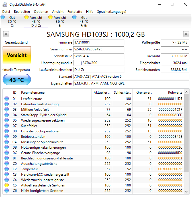

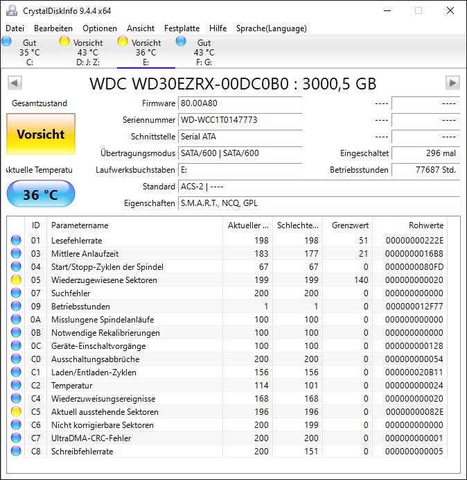

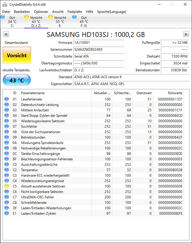

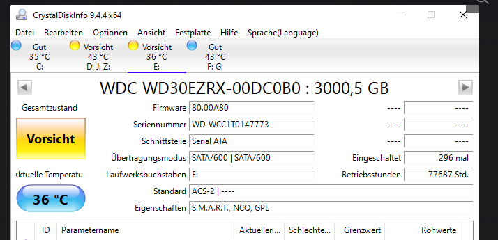

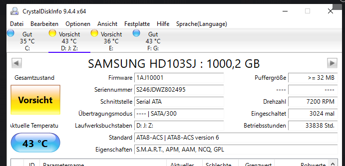

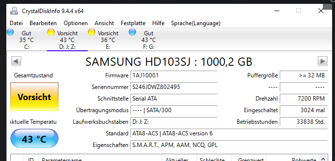

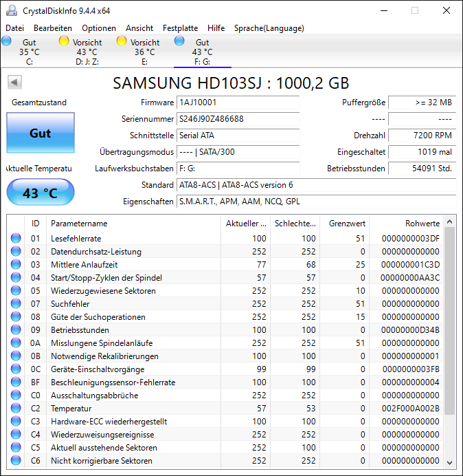

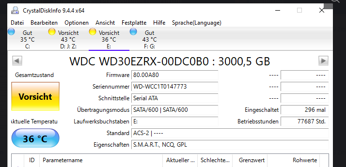

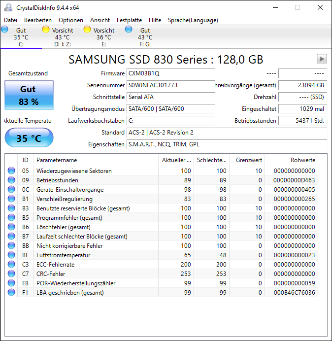

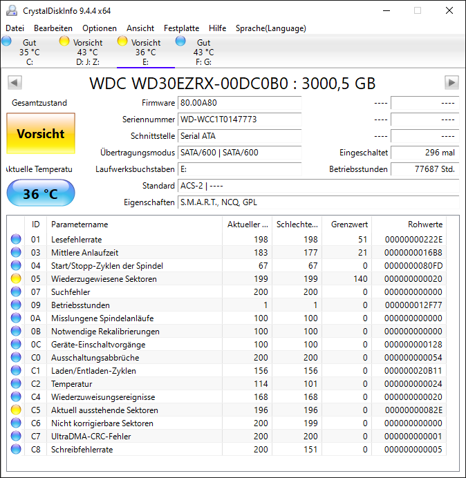

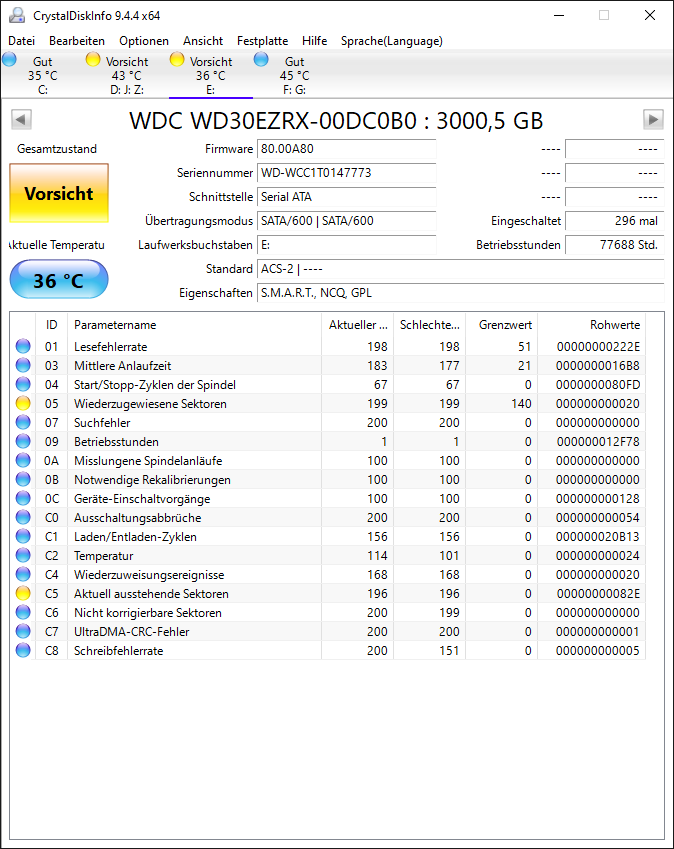

CrystalDiskInfo_20240927164243.pngCrystalDiskInfo_20240927164338.pngCrystalDiskInfo_20240927164345.pngCrystalDiskInfo_20240927164355.png
Eine kann ich jetzt natürlich nicht posten , weil diese gerade nicht funktioniert
Da sind ja die zwei, die nicht mehr, oder nicht mehr lange funktionieren.

Also die Samsung war die aus dem anderen Thread. Die andere wurde nach dem Neustart nicht mehr erkannt. Alle Festplatten funktionieren. Darum glaub ich das es eher am Mainboard liegen könnte nachdem nach dem Neustart eine andere Festplatte mit der selben Fehlermeldung nicht mehr funktioniert.
Du bekommst hier bei zwei Platten ein Vorsicht angezeigt. Die haben schon einen weg und sollten getauscht werden.
Noch mögen sie laufen, aber nach den Werten zu urteilen wohl nicht mehr sehr lange, vor allem die 3 TB WD ist schwer angeschlagen.
Außerdem sieht man bei einigen Screens nicht mal alle Werte, C7 wäre noch wichtig.
Reaktionen: Ponderosa
Die Samsung hat 4 Jahre (reine Laufzeit) auf dem Buckel, die WD knapp 9 Jahre.
Das ist stramm, alles über 5 Jahre fliegt bzw. flog bei mir raus.
Das sind beides keine 24/7 Platten, da ziehe ich vor allem vor der WD meinen Hut und werfe eine Schippe Erde auf ihren Sarg.
Backup, zeitnah bitte.
Nachtrag: Die Spinpoint wurde Mitte 2010 vorgestellt (sind mir damals reihenweise verreckt), die WD Mitte 2012.
Noch einmal: Datensicherung ASAP und 1x neu.

So lange, du fehlerhafte Datenträger in deinem System verbaut hast, brauchst du dich über Fehler nicht wundern.
