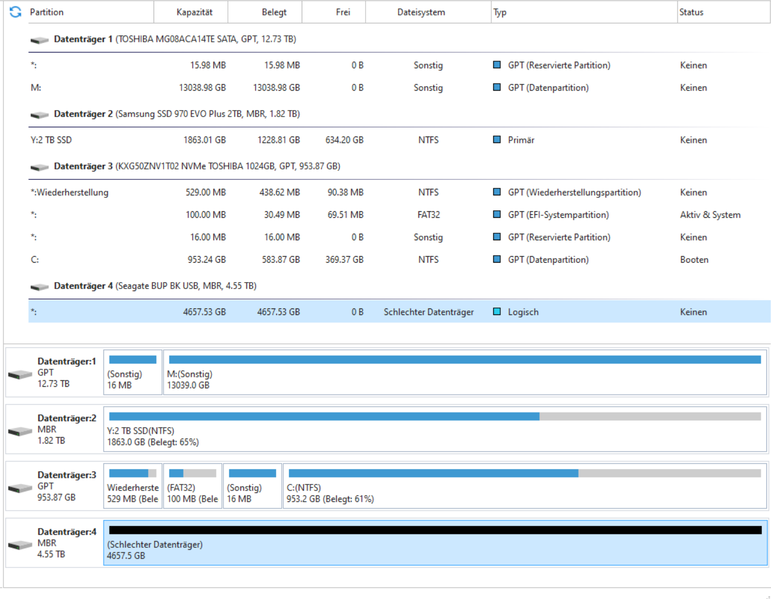

In MiniTool Partizion Wizard wurde nach etwa 10 Minütigen Suchen (Modul wird geladen, bitte warten...) das hier angezeigt, es geht um Datenträger 4:

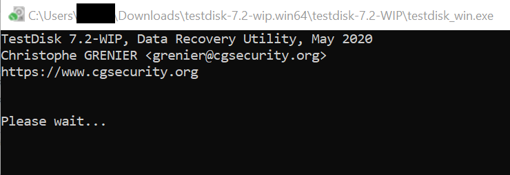

In TestDisk kommt nach 15 Minuten immer noch nur:
