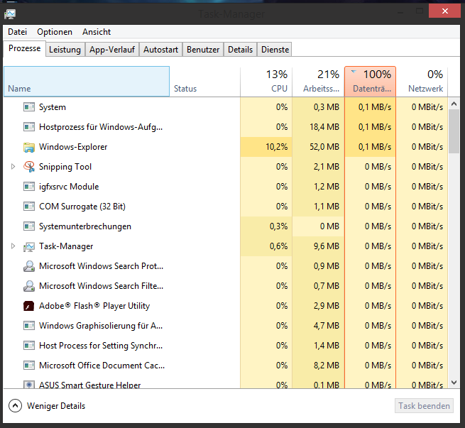

Guten Abend liebes Forum,
ich hatte vor knapp 2 Wochen mein System (Windows 8.1) zurückgesetzt, da ich sogar im abgesicherten Modus einen Bluescreen hatte. Alles hatte auch wunderbar geklappt - Treiber und andere Sachen konnte ich auch wieder auf dem aktuellsten Stand bringen und alles war wie früher und mithilfe des Forums konnte ich auch ein Problem mit dem Windows Update beheben.

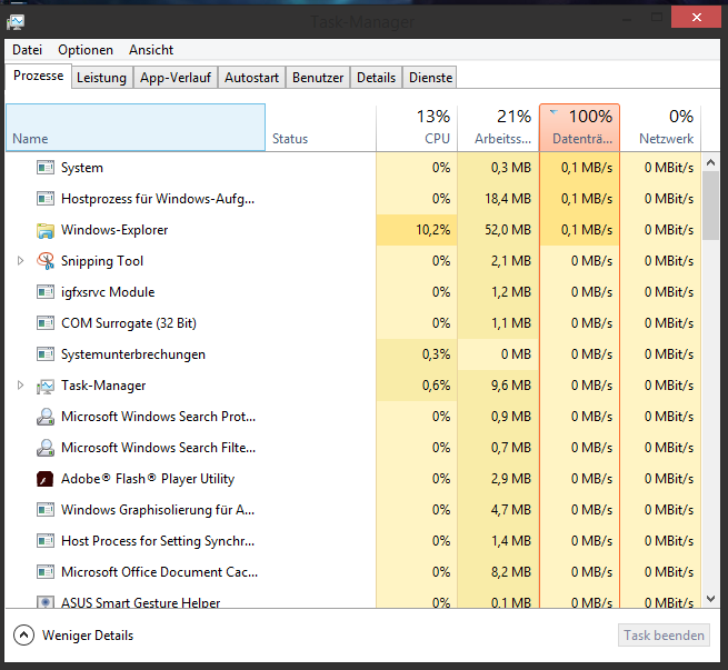

Nun hatte ich aber gestern das Problem, dass die Datenträgerauslastung ständig bei 100% war und ich Verzögerungen auf dem Notebook bemerkte. Das geschah während ich Lieder auf Youtube hörte, also nichts dass mein System stark belasten würde. Die Verzögerungen wurden immer extremer - Alles reagierte langsam und das Ausschalten dauerte bis zu 5Minuten.
Daraufhin habe ich den chckdsk laufen lassen, der fand jedoch keine Probleme. Anschließend habe ich dann sfc scannow durchlaufen lassen - der fand dann beschädigte Dateien, wobei einige nicht repariert werden konnten. Beim Neustarten des Notebooks ist mir aufgefallen, dass die Datenträgerauslastung kurz für 30 Sekunden auf normale Werte gesunken ist, jedoch sobald das System wieder als Prozess im Spiel war, stieg es wieder auf 100% und alles fing an sich zu verzögern.
Als ich diese Verzögerungen hatte, habe ich auch bemerkt, dass die NVIDIA Systemsteuerung nicht aufgerufen werden konnte, da ich angeblich momentan keine Anzeige, die an eine GPU von NVIDIA angeschlossen ist, verwende. Also schien es, dass irgendwelche Dateien beschädigt/gelöscht werden.
Nun habe ich nochmal mein System zurückgesetzt (dieses mal mit persönlichen Daten behalten) und die Auslastung ist wieder normal. Das kann doch an sich nicht sein, dass mein System in so kurzer Zeit Probleme aufweist, obwohl ich kaum etwas auf dem Laptop unternommen habe. Virencheck hatte ich bereits davor durchgeführt und auch dort gab es keine Funde. Nun befürchte ich, dass ich wieder so etwas in kurzer Zeit begegnen werde.
Einige Daten zu meinen Notebook:
Modell: Asus N56VV, circa 3 Jahre alt
Grafiktreiber: NVIDIA Geforce GT 750M
Festplatte: 750GB HDD von Toshiba
Arbeitsspeicher: 8GB
Betriebssystem: Windows 8.1 64-Bit

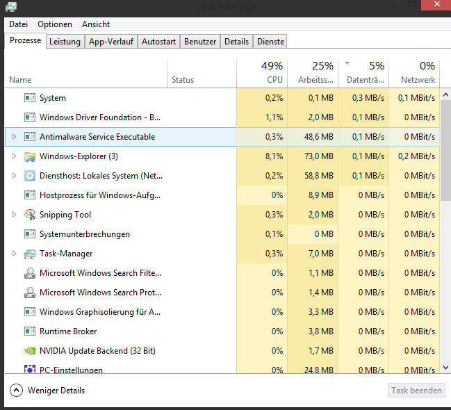

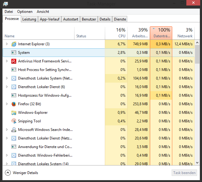

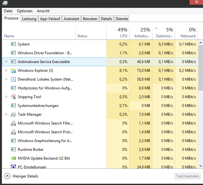

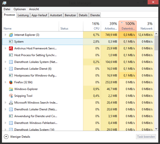

Mein Geräte-Manger hatte ebenfalls nichts gemeldet und an dem Tag hatte ich auch nichts heruntergeladen oder etwas installiert. Ich zeige euch zusätzlich nochmal Screenshots von meinen TaskManager in dem Moment wo ich die Verzögerungen hatte und noch eins das jetzt kurz nachdem Zurücksetzen ist. Das was mich wundert ist zusätzlich der Prozess "Systemunterbrechungen den ich vorher nicht hatte.
Vielen Dank für das Lesen bis hierhin und ich hoffe einer kann mir weiterhelfen wie ich dieses Problem meiden kann.
Mit freundlichen Grüßen,
Daniel

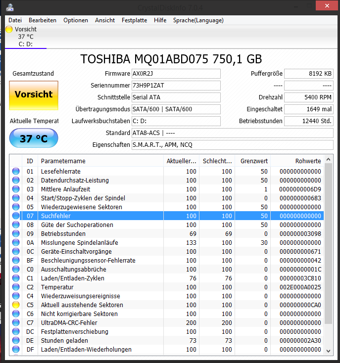

So habe jetzt CrystalDisk laufen lassen. Es zeigt Vorsicht bei den aktuell ausstehenden Sektoren an.
Falls du noch kein Backup hast: Es wird definitiv schleunigst Zeit dafür
Jop, Daten sichern und das Ding weg - kannst ja bei der Gelegenheit gleich ne SSD holen und Windows 10 installieren (mit Windows 8.1 Key, geht immer noch) - dann löst sich bei dem 3 Jahre alte Notebook ein gewaltige Bremse und Du bist wieder Up-to-date.
Backup hatte ich bereits gemacht.
Windows 10 hatte ich mal drauf, aber wirklich zufrieden war ich damit nicht.
Ist eine SSD schneller und hält diese auch länger als eine HDD? Falls ja, könntest du mir dann eine bestimmte empfehlen - viel GB brauch ich da eh nicht, circa 250GB sollten da schon reichen.
Normalerweise werden doch diese ausstehenden Sektoren durch Ersatzsektoren ausgetauscht, sind dann diese bei mir bereits in Benutzung?
Kann ich mich anschliessen - die SSD ist einiges schneller - das ist wie Tag und Nacht. Aber würde dann gleich Windows neuinstallieren (probiers ruhig mit dem aktuellen Windows 10 nochmals, von 8.1 ist es eigentlich keine grosse Umstellung).
Die wird sicherlich ne Weile halten - deine HDD hat ja auch schon ordentliche 12'400 Betriebsstunden hinter sich.
