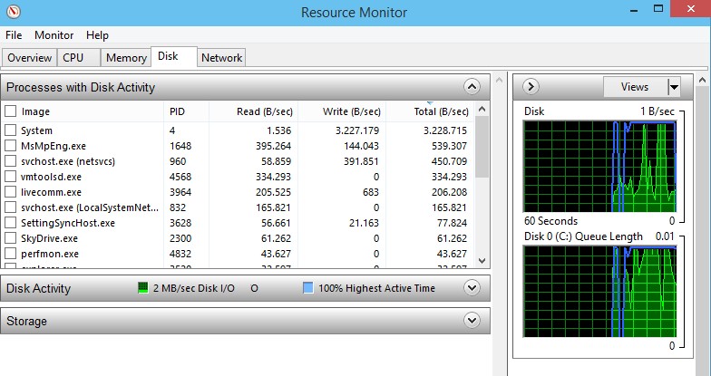

ich habe das Problem, dass meine Festplatte öfters zu 100% ausgelastet ist.
Das System hängt dann für ca. 1 Minute. (nichts geht mehr, die Maus kann man noch bewegen)
(Screenshot: http://puu.sh/cwjll/fb135b5fdd.png )
Ich habe meine Festplatte schon mit HD Tune Pro auf Fehler geprüft. (nicht die schnelle Prüfung)
Es wurden keine Fehler gefunden.

Wenn diese ungewöhnliche Auslastung auftritt kannst du mit dem Ressourcenmonitor (resmon.exe) genau nachschauen welcher Prozess dafür verantwortlich ist. Der Taskmanager ist dafür zu ungenau. Er gibt nur einen etwas gröberen Überblick.

@DocWindows: Bei mir heißt der Prozess, der die hohe Datenträgerauslastung verursacht, System

Der Resourcenmonitor sagt Dir ganz genau, welche Dateien von welchem Task gerade bearbeitet werden. Das bringt Dir mehr, als der Taskmanager. Du erreichst ihn aus dem Feld Leistung im Taskmanager.

Ich habe ja den Ressourcenmonitor geöffnet.
Im Reiter "Datenträger" steht unter Prozess einfach nur System.
Auf dem Bild sieht man nur die Hälfte der SMART Werte. Das Fenster einfach weiter aufziehen. Aber CSD sagt Blau, alles in Ordnung.
Und nein, das ist nicht der Resourcenmonitor. Das ist der Taskmanager. Du erreicht ihn immer noch vom Taskmanager aus, Karteikarte Leistung.
Und wenn Du dort alles aufklappst, dann siehst Du genau welcher Task welche Datei bearbeitet und Last erzeugt.

Ich sehe gerade. Ich habe extra Win 10 für den Screenshot gestartet. Auch da rödelt Windows auf der HDD rum und erzeugt 100% Last. Was auch immer er da tut. Er braucht halt seine Zeit und beruhigt sich dann wieder.
Ach, jetzt sehe ich es auch :D
Bei mir ist es die Auslagerungsdatei.
Soll ich diese mal deaktivieren?
Bei nur 4 GB Ram und einem 64bit System würde ich diese nicht deaktivieren. Baue doch einfach zusätzlichen Speicher ein und dann kannst Du die Auslagerungsdatei ja kleiner stellen.
Du hast einfach zu wenig RAM. Viel zu wenig, für ein x64 System.
Und nein, die Auslagerungsdatei niemals ausschalten. Schon gar nicht, wenn sie so sehr gebraucht wird, wie bei Deinem System.
Mehr RAM und eine SSD und schon flutscht es wieder. :daumen:
HDDs aber auch. Und sogar mehr, als 4 oder 8 GB RAM. Deine HDD muss ackern. Sehr viel ackern und ständig. Und das schlimme dabei, Dein Rechner fühlt sich erheblich langsamer an, als er es wirklich ist.
Wenn kein Geld da ist, dann installiere die 32Bit Version von Windows. Die kommt mit 4 GB besser zurecht.
