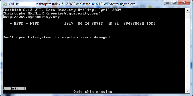

fehler: laufwerk wird im explorer erkannt, aber fehlermeldung:
Auf M:\ kann nicht zugegriffen werden. Die Datenträgerstruktur ist beschädigt und nicht lesbar.
mit testdisk komme ich soweit, dass nach eingabe von "p" keine dateien angezeigt werden, sondern fehlermeldung:
Can't open filesystem. Filesystem seems damaged.

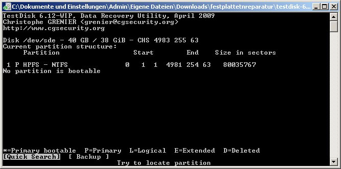

zu3:
deine Daten angezeigt werden oder eine Fehlermeldung.
wie bei der ersten durchführung heute morgen der fehler:
da ja eine partition gefunden wurde (richtig?), führe ich den deeper-scan nicht noch einmal aus bei testdisk (hatte das heute morgen auch schon ganz automatisch gemacht).
ich lege nochmal das logfile von heute morgen bei, ich hatte heute morgen die gefundene partition mit (zuvor war die mit * markiert) P=Primary markiert und das auch dann mit "write" durchgeführt.....fehler???? hoffemal nicht..... ;-)

die partitionen und der mbr sind nicht dein problem, dein problem ist die mft und vielleciht noch mehr. das heißt dein dateisystem hat einen schweren fehler. am besten wäre es die festplatte zunächst einmal bit für bit zu sichern. unter linux kann man da dd benutzen, gibt aber sicher auch ähnliches für windows.
danach kannst du versuchen checksdisk mit allen beiden optionen (den grafischen weg^^) laufne zu lassen. das wird entweder bald mit einer fehlermeldung abbrechen, alle daten vernichten und lange dauern oder alles (mögliche) reparieren und lange dauern.

aber ich mache doch alles, was ihr sagt... ;-) -> ganze nacht den testdisk-scan laufen lassen, an zwei stellen hat er wahnsinnig lange gebraucht.... aber keine weitere partition gefunden: screenshot3.jpg
scanne jetzt weiter mit restrorer2000pro ....dauert ewig!!! gibt es da guten knoppix-derivat, mit dem ich es versuchen könnte, das scannen dauert wieder sicher einige tage....!
gute morgen erstmal!
bild kam irgendwie nicht mit....?! nochmal:
screennshot3-jpg.154173

Wenn du Deeper Search durchgeführt hast und keine Daten gefunden wurden, besteht Verdacht auf beschädigtesa Dateisystem
Letzte zu testen wäre;
Bestätige mal in Testdisk durch, bis du das Menü Analyse siehst.
Bestätige aber nicht bei Analyse sondern bei Advanced!
Bestätige bei Boot und gehe auf Rebuild BS.
Hinterher zeigt Testdisk dir das Ergebnis an.
Wenn Testdisk zu lange sucht (mehr als einige Minuten, teile es mit.
Hinterher solltest du das Menü List sehen.
Gehe mal da drauf und teile mit, ob deine Daten oder wieder eine Meldung angezeigt wird.
Gehe dort erstmal nicht auf das Mneü Write, um keine Änderungen vorzunehmen.
Teile es mit.
Ansonsten würde es nach einem beschädigten Dateisystem aussehen.
Checke es erst mal gegen, indem du in Testdisk auf das Menü Advanced / Boot auf Repair MFT gehst.
Teile mal mit was dort steht.
Nimm dort bitte auch keine Änderungen mit y vor, sondern teile es mit.
Bitte unternehme keine Änderungen am Dateisystem.

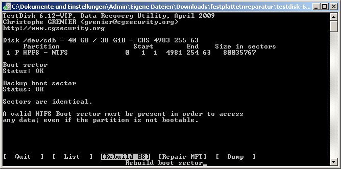

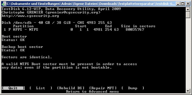

kurzes update:
habe rebult BS ganze nacht laufen lassen, aber anscheinend ist der PC heute nacht irgendwann abgenippel. vorher hatte ich noch screenshot gemacht, ist aber wohl eher nichtssagend.
screennshot4-jpg.154276
hatte es dann nochmals heute morgen laufen gelassen, aber dann wg. posting und auftrag, es mit scavenger zu versuchen, mit "stop" abgebrochen.
wie gesagt, abgebrochen, aber solltedoch eher positiv sein,oder?

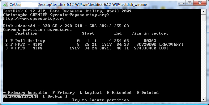

So, scheinbar habe ich hier genau das gleiche Problem mit der Laptop-Platte meiner Schwester.
Masterdateitabelle beschädigt.
Ich habe mich mal an Fionas Anweisungen aus dem ersten Post gehalten und bekomme ebenfalls "Filesystem seems damaged", wenn ich die Dateien der C-Partition auslesen will :)
Bevor ich jetzt weitermache, wollte ich noch kurz fragen was du damit
enteon schrieb:
nein, aber es hatte schon einen grund warum ich dir mehrmals geraten hatte ein komplettes backup zu erstellen.
meintest, enteon. Wie kann ich vorher ein komplettes Backup erstellen? Im Arbeitsplatz escheint die Festplatte mit Fragzeichen und 0 von 0 byte frei/belegt. Wenn ich versuche, sie zu öffnen, stürzt der explorer ab :)
Wie erstelle ich also ein komplettes backup? Ich will da nichts unnötig kaputt machen, wie es dem Threadersteller offensichtlich passiert ist.

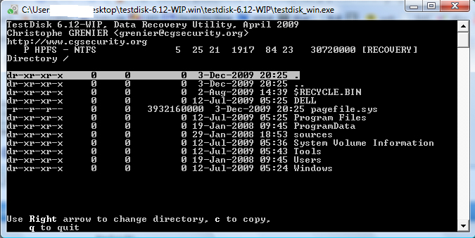

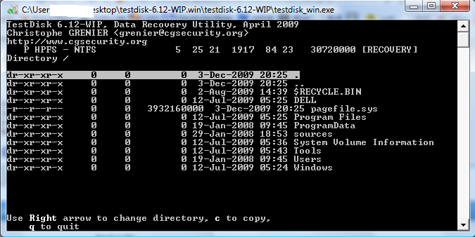

@Fiona
Sehe ich das richtig, dass kein Deep Scan mehr nötig ist?
2-quick-search-ergebnisse-jpg.166089
Ich meine, er hat ja alle Partitionen gefunden und mehr waren auch nicht drauf. Nur C:/ und D:/ (recovery), wie er ausgeliefert wurde.
Wenn dem so ist, wie verfahre ich jetzt weiter? Ich meine irgendwo gelesen zu haben, dass es möglich sein soll, die masterdateitabelle neu zu schreiben / schreiben zu lassen. Stimmt das? Und wenn ja, wie funktioniert das? :)
Die Screenshots habe ich angehängt
edit: hat keiner eine Idee?

Als Backup könnte man ein Disk-Image machen. Die Recovery (und Utility wahrscheinlich auch) ist noch lesbar, von dieser könnte man ein File-Backup machen, denn sonst fehlen u. U. die Daten für eine Wiederherstellung der Disk, es sei denn man hat Installationsmedien.
Ein Deeper Scan ist nicht mehr nötig, wenn alle Partitionen gefunden wurden, was bei Dir ja wohl der Fall ist.
Die Fehlermeldung deutet auf ein def. Filesystem, dieses Problem kann man verschieden angehen, wird der Disk noch ein Laufwerksbuchstabe zugeordnet, könnte ein chkdsk helfen, hier könnte mir lediglich der Option /v (verbose) getestet werden, ob sich das Dateisstem überhaupt noch retten läßt (laufen könnte die Aktion von einem Rettungsmedium wie der RC einem BartsPE oder einem vergleichbaren Medium, ob die Recovery- oder Dell-Utility-Partition diese Möglichkeit bietet vermag ich nicht zu sagen). Sollte man chkdsk mit einem Reparaturlauf starten können, wäre ein Image-Backup hilfreich, weil dies Tool auch nicht ganz ungefährlich ist, man könnte chkdsk, falls es nicht laufen sollte in Kombination mit dem MFT Repair in Testdisk (Menü Advanced) probieren, auch hier könnte es wieder zum kompletten Verlust der Daten kommen (ein Image beugt dem vor).
Eine weitere Alternative wäre ein Linux Live System wie Knoppix, dies OS ist toleranter gegenüber Fehlern im Filesystem und erlaubt so u. U. zumindest teilweise eine Sicherung von wichtigen Daten. Auch könnte man überprüfen, ob nicht ein Hardware-Defekt der Disk die eigentliche Ursache des Problems ist (via Smartmontool aka smartctl).
Der letzte mögliche Schritt wäre ein Test mit Datenrettungstools wie dem Restorer Ultimate, in der Demo erlaubt es bereits Wiederherstellungen von Dateien bis etwa 250kB, so dass man einmal sehen kann, was wieder herzustellen ist und andererseits wie einige Daten dann ausschauen.
