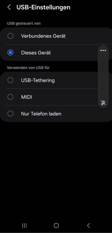

neuerdings geht die USB Datenverbindung vom Galaxy S22+ nicht mehr auf dem PC.
Es wird zwar das S22+ am PC erkannt, aber die Datenübertragung ist am Galaxy deaktiviert.
Folgendes hab ich schon ausprobiert:

Am Handy wird auch nur das angezeigt und keine USB Datenverbindung:
Denke da fängt das Problem an:

statt dieses Gerät mal verbundenes Gerät gewählt?!
Einer der häufigsten unbedachten Fehler
