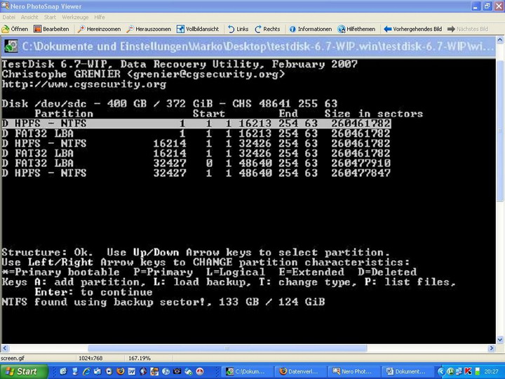

Habe aus Versehen meine externe Platte abgezogen und dadurch während des Beschreibens die Partitionstabelle oder dergleichen durcheinander gebracht. Bräuchte dringend Hilfe dazu.
Ich habe mir schon testdisk geladen und die Platte gescannt. Siehe Screenshot, aber ich habe keinen genauen Plan, welche Einstellungen ich jetzt vornehmen muss ???? Kann mir jemand eine Lösung vorschlagen. Die fehlenden Daten, die ich benötige sind auf der letzten Partition, wie kann ich wieder auf diese zugreifen.

Um den Fehler zu lokalisieren, bräuchte ich noch einen Screen direkt nachdem du bei Analyse bestätigt hast.
Dieses gibt mir über Fehler in der Partitionstabelle Auskunft.
Ein zweiter Screen wäre wenn du dann bei Proceed mit Eingabe bestätigst.
Da zeigt Testdisk erste Ergebnisse an.
Bei den jetzigen Screens handelt es sich zweimal um den selben.
Ist nach der tieferen Suche bei der zumeist mehr Partitionen gefunden werden.
Auch solltest dfu die mal der Reihe nach markieren und p drücken ob du deine Daten siehst oder eine Fehlermeldung.
Teile mir mit, auf welche Partitionen du deine Daten siehst, damit die für eine Wiederherstellung ausgewählt werden können!

Sicherlich habe ich mir deine Bilder angeschaut.
Bei dir werden deine Partitionen nach der tieferen Suche dopopelt dargestellt.
Jeweils als Fat oder NTFS.
Hattest du wegen deinen Daten auch p gedrückt und deine Daten überprüft?
Lasse vielleicht nochmal die tiefere Suche laufen, markiere jeweils immer eine Partition und drücke p.
Teile mal mit welche Partitionen deine Daten enthalten.
Teile es mal mit welche Partition es nach der tiefere Suche ist.
Entweder erste Partition, zweite oder dritte usw..
Geht darum zu prüfen ob vielleicht für eine Wiederherstellung eine andere gesetzt werden sollte.
Teile es mal mit.

im Anhang bei meiner ersten Nachricht im Forum siehst du einen Screenshot mit den angezeigten Partitionen. Die Daten sind nur auf den NTFS Partitionen. Die waren auch die erstellten. Die anderen habe ich erstellt, nachdem der Datenverlust da war. Mein Fehler, aber ich dachte ich komme sowieso nicht mehr an die Daten ran. Der Deepscan ist gleich fertig, was soll ich machen. Die erste, dritte und letzte Partition (alles NTFS) sind die mit den Daten, aber die werden nicht mehr mit P und Auflistung angezeigt. Habe diese Daten nur nach dem ersten Deepscan vor zwei Tagen gesehen.

Die erste NTFS-Partition ist leer wie frisch formatiert.
Wenn du eine Partition genau gleich formatiert hattest, dann wird das darunterliegende Dateisystem überschrieben.
Dann brauchst du Datenrettungssoftware.
Stelle die mal nicht wieder her, damit du darauf nicht schreiben kannst und Daten in den Sektoren überschrieben werden
Die anderen zwei könntest du mal wiederherstellen.
Setze mal die unteren zwei NTFS-Partitionen mit dem Links oder Rechtspfeil auf L für logische Laufwerke.
Lasse die erste auf D, da eine Wiederherstellung einer leeren Partition sinn und nutzlos ist.
Infos über Datenrettungssoftware folgen nach der Wiederherstellung der zweiten und dritten NTFS-Partitionen.
Bestätige dann mit Enter.
Gehe auf [Write].
Bestätige dort mit Enter, y und Ok.
Beende Testdisk und starte den Computer neu.
Wenn chkdsk bei Systemstart kommen will, beende chkdsk erstmal.
Geht innerhalb von 10 Sekunden durch beliebigen Tastendruck.
Überprüfe das Ergebnis und teile es mit.
Teile es mit.
