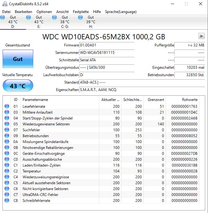

Dann poste bitte einen Screenshot von CrystalDiskInfo dieser Platte. Evtl. hat die (schon länger) ein Problem und jetzt ging zeitgleich das Dateisystem übern Jordan.

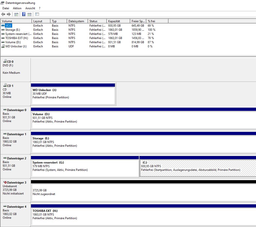

Da wurde einfach nur geloescht
da würde ich dir wiedersprechen, denn der angebene Befehl alleine löscht nur Ordner und Dateien, aber nicht das komplette Dateisystem. Wie man nämlich auf den Screenshot sieht, ist da nämlich gar kein Dateisystem mehr da, nicht mal mehr RAW.
Ja da ist ein initialisierter Basis-Datentraeger ohne Buchstabe. Mit Diskpart, gparted oder fdisk ware da mehr zu erkennen. ;)
BFF
Der Buchstabe ist nach dem Neustart wieder aufgetaucht. Recuva hat inzwischen 80% der Daten wieder hergestellt aber meist unbrauchbar :(

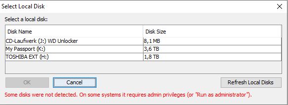

Ja hab schon daran gedacht aber Autopsy hat nur die Externe Platten erkannt (Siehe Bild), daher konnte nur die VHD nehmen die auf externe Platte war um es auf die andere externe, was ich gestern gekauft habe herzustellen. Außerdem läuft Autopsy immer noch aber die 2 TB externe hat nur 300 MB noch frei und da passiert auch nicht mehr! Ich blicke nicht wie Autopsy funktioniert, aber scheinbar hat er aus ca. 1 TB Daten (Platte E: war 2TB groß aber ca. zur Hälfte belegt) mehr als 2 TB gemacht und jetzt hängt er, weil kein Platz mehr da ist! Ich war heute morgen um 6:00 ziemlich platt und wollte das irgendwas läuft solange ich schlafe, damit ich weiter komme. habe aber auch in Autopsy keinen Option für VHD entdeckt! Ok Easy aber wie? Habe noch diese Möglichkeiten: VHD von Recuva durch VHD von Autopsy ersetzen und dann auslesen (vorausgesetzt Autopsy erkennt die Platte E:, und ich finde raus wie man mit Autopsy VHD erstellt) was ca. 2 weiter Tage dauert. Oder ich kaufe EaseUS und probiere ich es damit. Oder ich versuche es mit Testdisc (hatte vor Jahren gute Erfolge damit aber war kompliziert und musste mehrere Tools kombinieren). Habe Mittlerweile 30€ für "Lau-Schrott" im Netz ausgegeben was nichts brachte und mit der Externe bin ich schon über 100€ los und keinen Schritt weiter!

Autopsy fasst gestartet als lokaler Benutzer aus Sicherheitsgruenden keine lokalen Platten an. Ist der rote Text in Deinem Bild.

Here we go. @arses
Wenn lokal angeschlossene Platten verwendet/ausgelesen werden sollen, muss Autopsy als Administrator gestartet werden. Per Rechtsklick -> Ausfuehren als Administrator.
Dann kann hier die Platte ausgewaehlt werden. In der selben Region ist auch die Einstellung das Autopsy ein Image vom Datentraeger macht (1) und damit spaeter weiter arbeitet. Das Image sollte auf einen Datentraeger gemacht werden, der etwas mehr freien Speicher hat in der Groesse des Datentraegers der ausgelesen werden soll.
Alles Weitere ist zu finden in der Doku. -> https://sleuthkit.org/autopsy/docs/user-docs/4.15.0/
