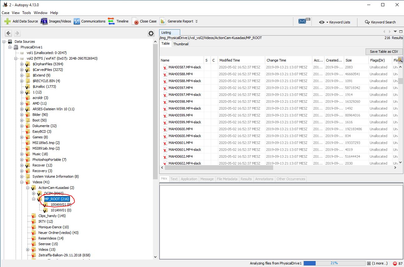

@arses
Kannst Du mal ein Bild posten, wie es bei Autopsy an der linekne Seite in der Baumstruktur aussieht?
-> https://www.cgsecurity.org/wiki/Wiederherstellbare_Dateiformate_unter_PhotoRec
Abgesehen davon benutzen so gut wie alle "Datenrettungstools" die Technologie die auch hinter Photorec steckt oder includieren Photorec. Also ist keines wirklich besser oder schlechter von diesen.
@arses
@arses
[/QUOTE]

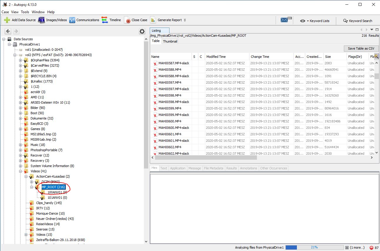

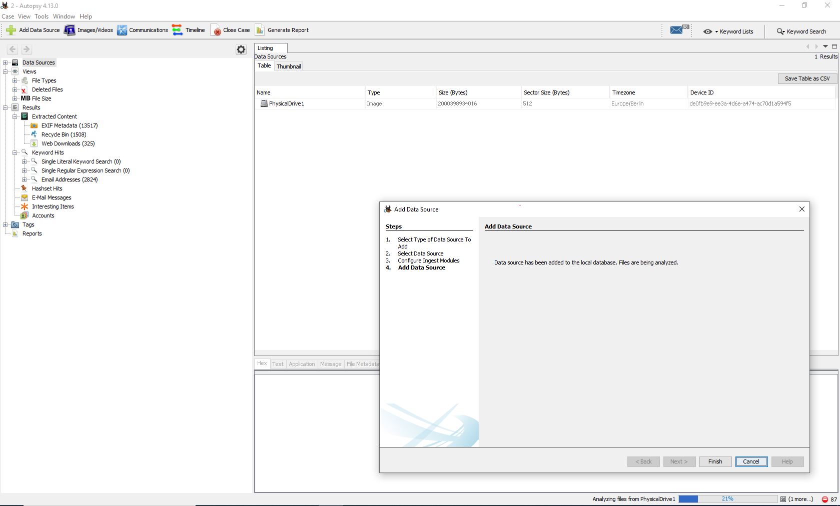

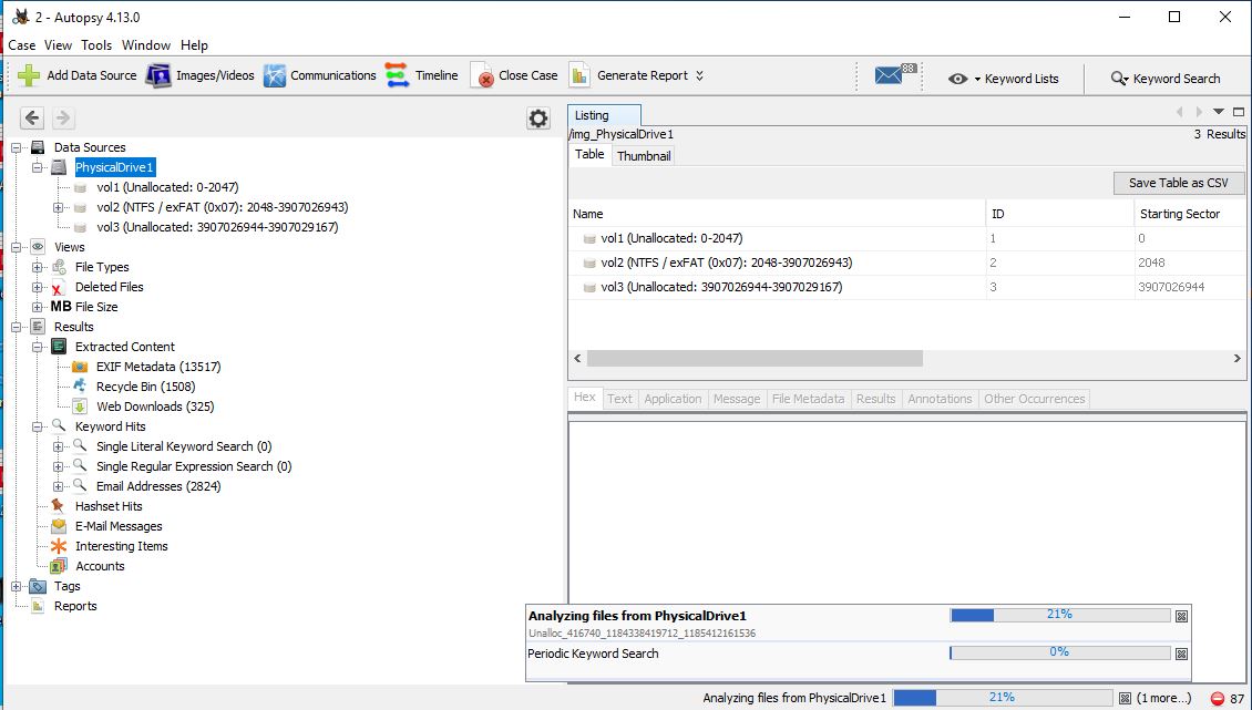

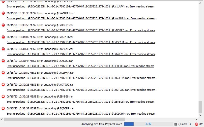

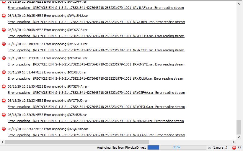

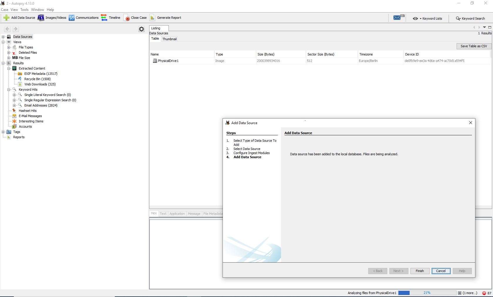

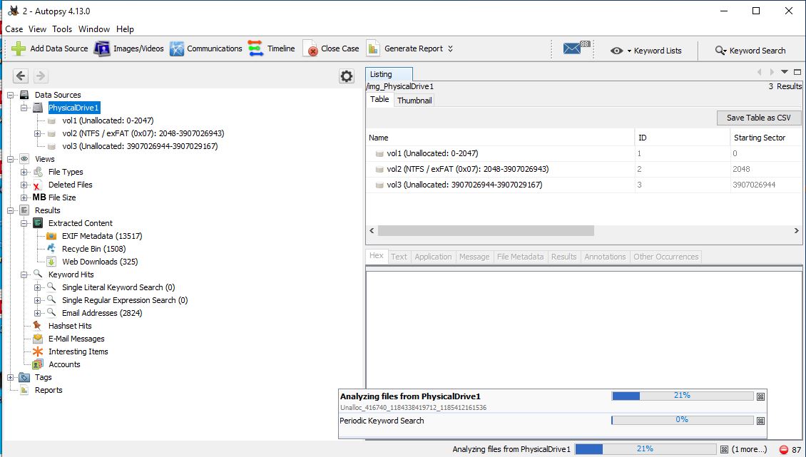

Ich habe gestern den Vorgang abgebrochen weil Autopsy hÀngen blieb und wieder neugestartet.
Habe "FAT Ignore" Option angeklickt damit es schneller geht.
Heute als ich mich an PC angemeldet habe, stand ein Pop-Up Fenster: Daten sind analysiert (Bild1) aber die Analyse ist wieder bei 21% stehen geblieben :/ Habe vor Tagen bis 80% geschafft. Keine Ahnung woran das liegt!
[/QUOTE]

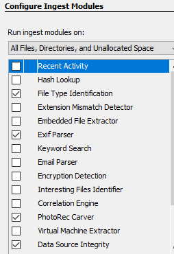

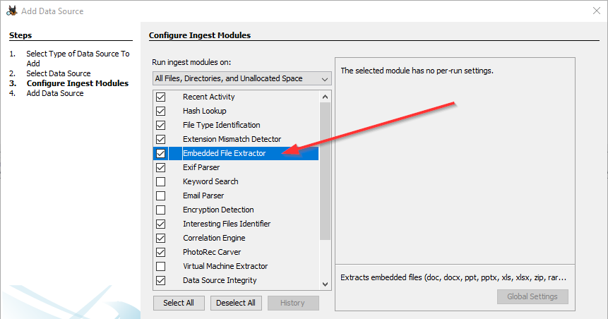

Auf dem Datentraeger war wohl ein "Papierkorb" mit sehr vielen RAR-Dateien.
Wenn eine oder mehrere davon z.B. mit Kennwort geschuetzt waren oder nur noch teilweise vorhanden sind kann sich das ungemein auf die Performance von Autopsy auswirken. Damit das nicht so schlimm sich auswirkt, koenntest Du den "Embedded File Extractor" abschalten. Das geht am besten beim Einfuegen der Datenquelle.

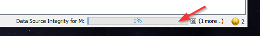

Haken raus beim roten Pfeil.

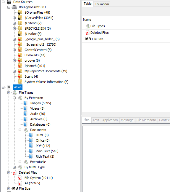

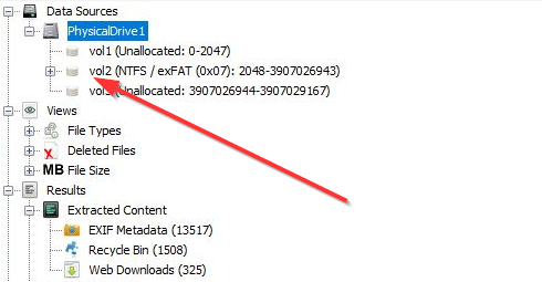

Ist bei Dir in der Datasource beim Vol2
eine Struktur zu sehen so aehnlich wie bei meinem Bild?
Das stammt von einem 8GB Stick, NTFS Dateisystem, von dem manuell alle Dateien/Ordner geloescht wurden.
Du arbeitest da wirklich mit einer echten Platte als Datenquelle?
BFF

Sebbi schrieb:Vom Ergebniss bitte einen Screenshot machen, hier posten und nichts weiter unternehmen
Ich habe auf 5 HDD ca. 10 TB wiederhergestellte Daten, zumeist Duplikate und DatenmĂŒll! Ich habe keinen Platz mehr fĂŒr Image und in den letzten Wochen sind diverse Tools die Platte auf und ab gegangen. Die Platte ist mir egal. Ich werde dann alles neu formatieren und Win neu installieren wenn das vorbei ist und ich alles sortiert habe, denn mit diesem Chaos komme ich nicht lange klar!BFF schrieb:Und bevor Du ueberhaupt weiter was machst oder wirklich Testdisk auf die HDD loslassen willst, stell sicher das Du ein sektorbasiertes Image von der HDD hast. @arses

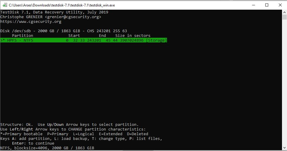

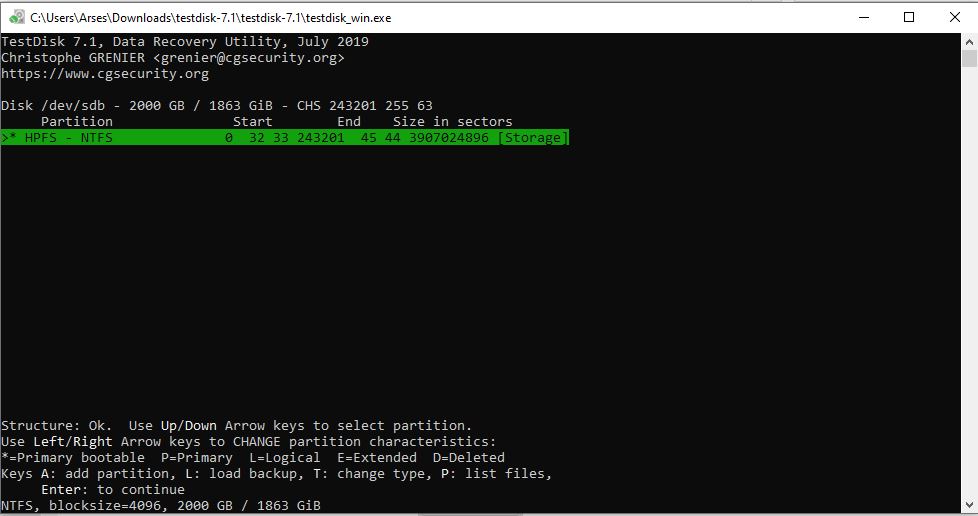

also ich find das TestDisk Bild sieht zumindest schon gut aus.
ich, und damit meine ich mich wĂŒrde nun Enter drĂŒcken und die Partiton schreiben ( Write ), wenn der Name mit dem alten Partitionsnamen ĂŒbereinstimmt.
Aber wie immer gesagt, kann gut gehen, muss aber nicht.
