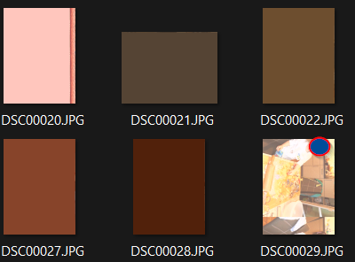

Ausgangslage: SD-Card einer DigiCam wird als leer angezeigt im Dateiexplorer, obwohl sie fast voll ist (7gb von 8gb). Also sie ist auswählbar, aber es sind keine Dateien augenscheinlich drin.
Mit dem Programm Strongrecovery (https://www.strongrecovery.com/) habe ich nun viele Fotos wieder "herstellen" können. Vieles auch doppelt, weil verschiedene Methoden (rekursiv Scan usw.).
Problem: Beim Sichten im Dateiexplorer / IrfanView werden nun sehr viele Fotos kurz mit dem richtigen Miniaturbild angezeigt, aber direkt danach fehlerhaft (s. Screenshot).
Habt ihr eine Idee, wie man noch herangehen könnte?
Ist nur das Miniaturbild das Problem? Oder ist das ganze Bild beschädigt und sieht so aus?
Auch das ganze Bild. Ich werde den Anfang mit ddrescue machen. Und dann die Linux-Variante. Erstmal vielen Dank für Vorschläge. Eine Datenrettung gegen Bezahlung durch eine Firma schließe ich aus (nicht gewollt), da muss mein Bekannter auch lernen Backups zu machen.

So, ich bin nun dazu gekommen die Vorschläge durchzugehen.
Linux gestartet, gleiches Fehlerbild wie unter Windows - korrupte JPG-Dateien. Die Variante mit PhotoRec hat einen kleinen Teil wieder herstellen können. Witzigerweise mit dem dazu gehörigen Miniaturbild.
Wenn jemand noch eine andere Idee hat, kann ich das noch testen. Viel Hoffnung habe ich nicht mehr und meine Bekannten müssen eben daraus lernen.
