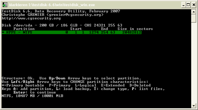

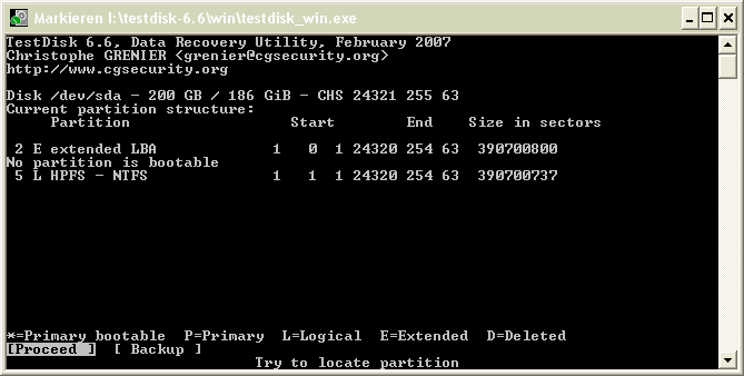

Hier schon mal die zwei Grafiken.
Testdisk findet auf dem zweiten Screen eine primäre Partition.
Markiere die mal und drücke p ob du deine Daten siehst oder eine Fehlermeldung.
Auch wenn die leer ist teile es mit.
Wenn du keine Daten oder eine Fehlermeldung siehst, solltest du die teifere Suche Search ausführen.
Teile es mit.

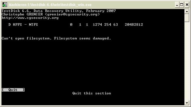

So bin jetzt fertig.

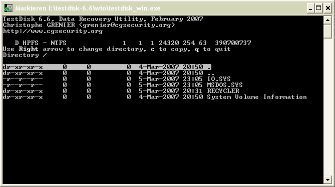

Was sind das für Daten??

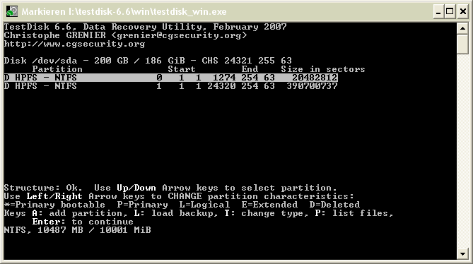

Markiere auchmal die untere Partition und drücke p.
Teile es mal mit.
Das ist ein logisches Laufwerk mit 2 DOS-System-Dateien und den Windows spezifischen Systemdateien wie System Volume Information und den Papierkorb (Recycler).
Sieht somit wie eine fast leere Partition aus.
Ich weiß nicht wie die dahinkommt, da die auch in der Partitionstabelle vorhanden ist.

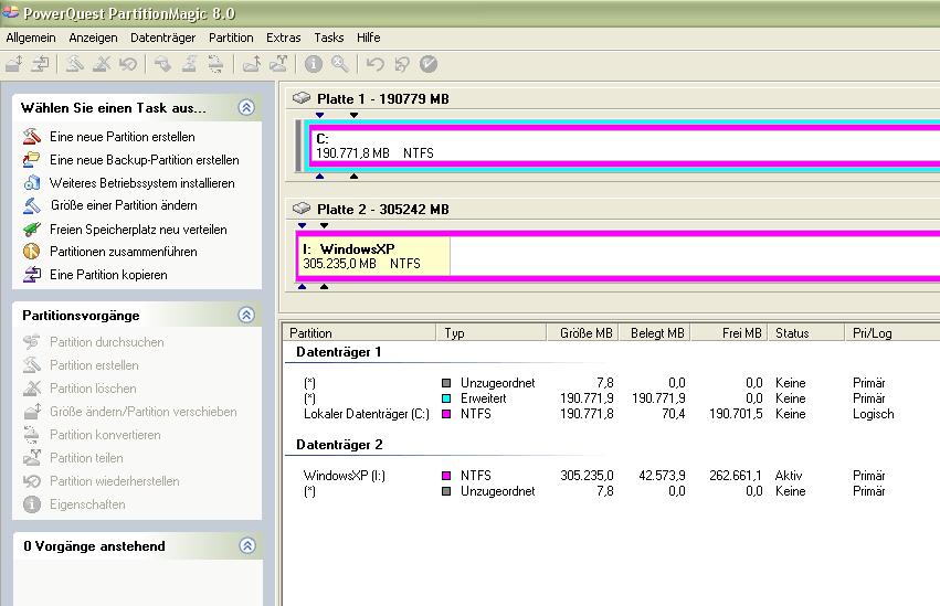

Kannst du hiermit was anfangen???
Festplatte C: waren 2 Patitionen eine 10GB andere 180GB, die wollte ich zusammenführen, dabei ist dann der Fehler entstanden.
Wo jetzt Lokaler Datenträger C: (Logisch) steht habe ich dann eine neue Patition erstellt.
Ich hoffe es hilft dir weiter.

Es wurde auch in Testdisk eine kürzere Partition mit ca. 10 GB angezeigt.
Meldung in Testdisk war, daß das Dateisystem beschädigt ist.

Ich weis nicht ob das primär oder logisches Laufwerk war. Das zusammenfügen der beiden Patitionen hat nicht funktioniert. Die Patitionen sind beide geblieben nur das sie leer sind. Und auf der 10GM war WindowsXP drauf und die 180GB habe ich als Datenträger genutzt.
Sorry das es länger gedauert hat.
Mußte erst mal alles anschauen.
Partition Magic zeigt eine NTFS-Partition an.
Kannst du dir die im Explerer normal anschauen und darauf zugreifen?
Mach darauf aber im Fall keine Schreibzugriffe.
Teile es mit.
Da diese erweiterte Partition mit logischen Laufwerk vorhanden ist, und du praktisch nur einige Systemdateien darauf siehst (die praktisch leer ist, aber die Systemdateien können auch schon eine darunter liegende Struktur beschädigen) könnte ich dir nach der Aktion mit PM (Partition Magic) eine Anleitung setzen mal zu versuchen die zweite Partition (so wie es vorher war) wiederherzustellen.
Die erste 10 GB Partition ist beschädigt.

Wenn es normal durchläuft siehst du hinterher das Menü [ List ].
Bestätige dort bitte mit Enter.
Schaue ob dort deine Dateien angezeigt werden.
Ist ein sehr wichtiger Hinweis, daß der Extrapolated Bootsektor (so heißt der neu geschriebene) das Dateisystem richtig erkannt hat und somit auch die Dateien anzeigt.
Beende das Menü List dann einfach mit q drücken.
Ansonsten bleibt auch nur eine XDiagnose mit Datenrettungssoftware!
Dann siehst du bei Rebuild BS auch das Menü Write.
Gehe da nur drauf wenn du deine Dateien gesehen hast.
Wenn du bei List ein Error gesehen hast anstatt Dateien bestätige bitte auch nicht bei Write.
Ansonsten kannst du bei Write mit Enter und y bestätigen.
Starte im Fall neu und überprüfe das Ergebnis.
Achte auf jeden Fall auf chkdsk.
Führe daher erstmal kein chkdsk aus.
Die Partition ist beim nächsten Systemstart vorhanden.
Bei einem Fehler im Dateisystem kann daher Autochk (chkdsk) kommen.
Beende chkdsk damit es erstmal keine Änderungen an deine Daten vornimmt.
Geht normalerweise innerhalb von 10 Sekunden durch Tastendruck.
Dann hast du immer noch die Möglichkeit die mit Datenrettungssoftware ohne Änderung durch chkdsk wiederherzustellen.
Wenn du so nicht weiterkommst würde kostengünstige Datenrettungssoftware wie Scavenger oder Restorer2000 Pro helfen!

Hallo Fiona,
die Patition ist im Explorer sichtbar und ich kann auch drauf zugreifen.
Bei PatitionMagic steht, Dateisystem NTFS und logisches Laufwerk.
Ist es wichtig das ich mit PatitionMagic die zweite Patition wiederherstellen so wie es mal war, oder kann ich es so lassen.
Die Daten auf der Patition mit 10GB sind für mich nicht wichtig, ich muss sie nicht wiederherstellen, wichtig sind die Daten auf der zweiten Patition mit 180GB.
Ich werde heute nach der Arbeit die Diagnose auf der Patition so durchführen wie du geschrieben hast.
Oder must du da noch was ändern???
Danke das du dir so viel mühe gibst mir zu helfen... Werde dir sehr dankbar wenn es klappen sollte...
Liebe Grüsse Tanja :-)
Teste es mal wie beschrieben.
Wenn es nicht klappt, kann überlegt werden, die nochmal als primäre Partition einzugeben.
Ist aber nur deshalb da du nicht weißt, was es vorher für eine Partition war.
Ansonsten bleibt Datenrettungssoftware.
Viele Grüße
Fiona
