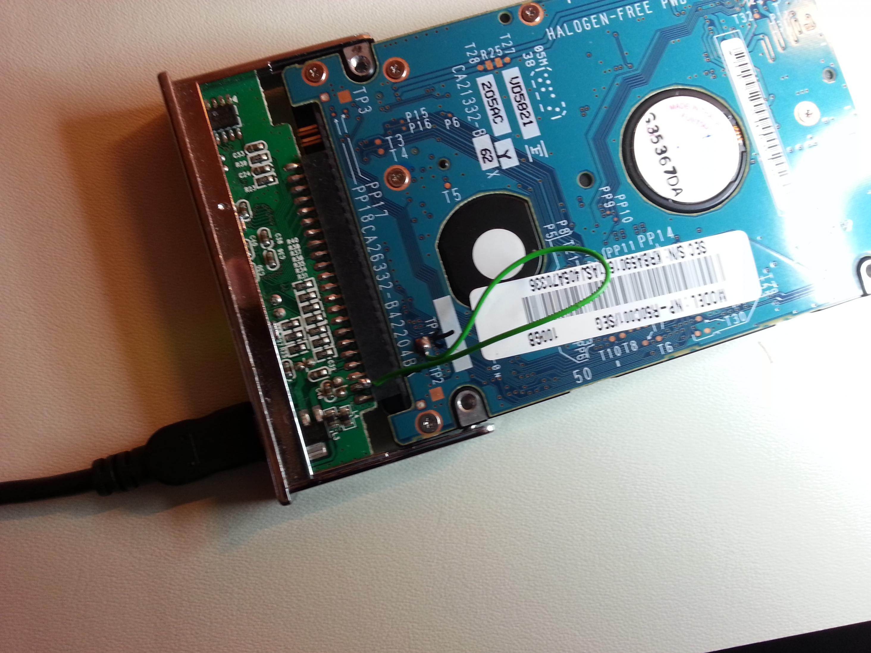

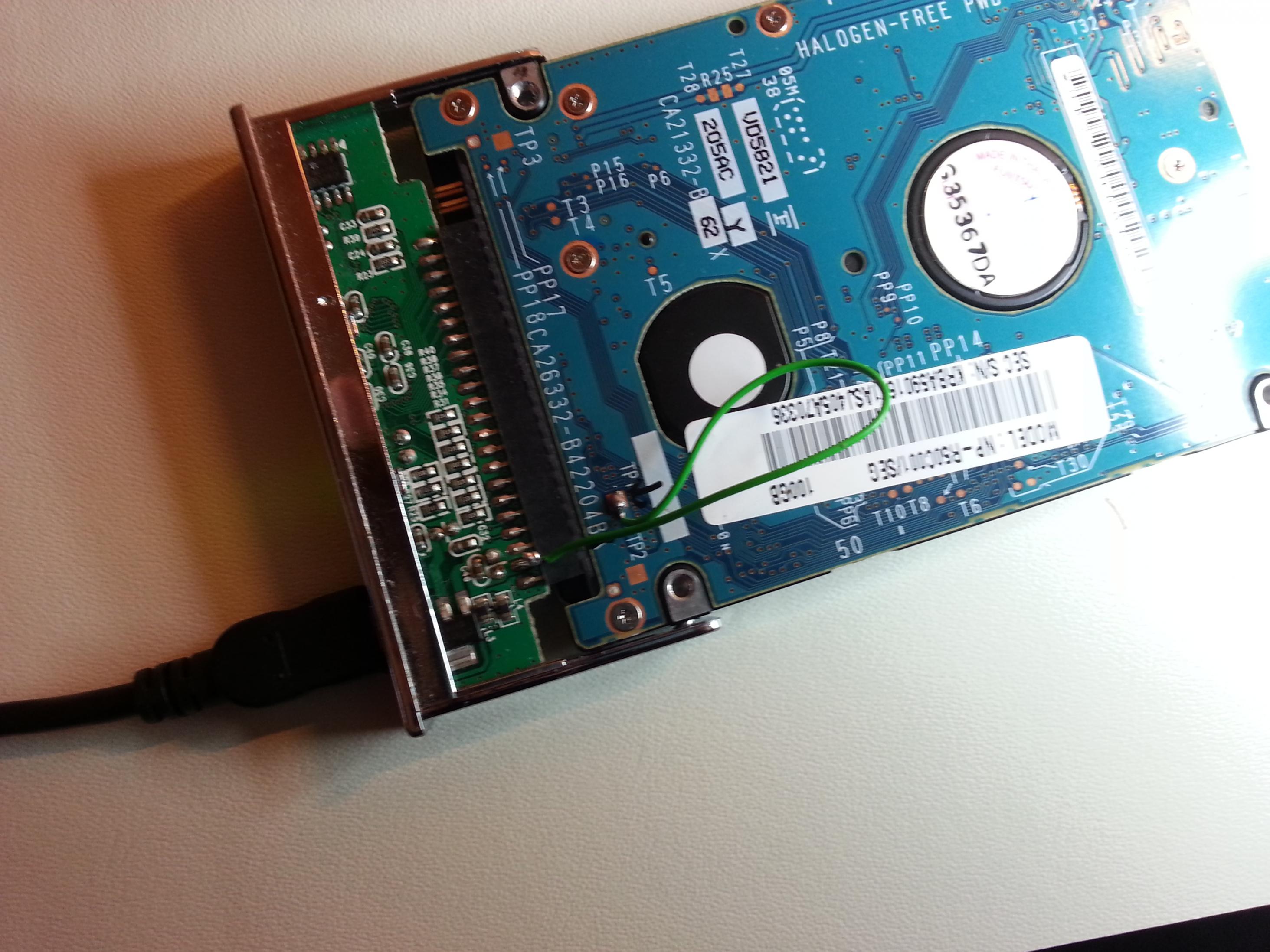

vor kurzem ist ein alter Schulkollege zufällig auf mich gekommen, weil ich von einer Bekannten fast alle Daten von einer externen Platte wiederhergestellt habe.
Seine externe 2.5" IDE Platte hat wohl nach kurzen Rauchzeichen keine Lebensgeräusche mehr von sich gegeben.
Schritt 1: Ausbau der Platte und Untersuchung auf sichtbare Beschädigungen: Keine Beschädigungen zu sehen, auch beideitig auf der Platine nicht.
Auch nach dem Zusammenbau keine Lebenszeichen (kann ja immer mal ein Kontakt leicht oxidiert gewesen sein).
Die LED der externen Platte leuchtet übrigens, sobald man sie an den USB Port steckt.
Schritt 2:
Habe die Platte dann mit meinem Adapter an meinen Linux-PC angeschlossen.
Leider auch keine Lebenszeichen.
Schritt 3:
Abstecken der Platte. Start als root:
Code:
tail -f /var/log/syslog
Leider habe ich keine Ausgaben kopiert.
Beim Anschliessen des Adapters mit gesteckter Platte meldet sich ledigtlich der USB/IDE Adapter.
Schritt 4:
Dank des Wikipedia Artikels habe ich jetzt die Belegung des 44 Poligen IDE Anschlusses.
Pin 41 und 42 sind für die Stromversorgung Logig/Motor zuständig und werden auf dem PCB direkt zusammengeführt. Leider habe ich von der Seite auch keine Bilder gemacht. Direkt am Anschluss ist eine Diode wohl um zu verhindern dass die Elektronik beschädigt wird, wenn die Stromversorgung verpolt angeschlossen wird.
Laut meinem Prüfgerät hat diese keinen Durchgang mehr, egal in welche Richtung. Im angeschlossenen Zustand ist die Spannung nach der Diode bei 0.9 Volt.
Schritt 5:
Damit ist der Fehler gefunden. Als ich die Diode mit 2 Prüfspitzen überbrückte, sprang die Platte sofort an, und mein KDE fragte mich, ob ich den Ordner denn öffnen möchte.
Da es nur um die Daten und nicht die Platte ging habe ich kurzerhand einen Draht verlötet um die Diode zu brücken und die Daten wiederherzustellen.
Die Daten liesen sich anschliessend Anstandslos kopieren. Die Platte ist bei meinem Kumpel inkl. der Daten (die ich sofort auf eine andere externe Platte kopiert habe) und er war glücklich.
Vielleicht kann ich damit dem ein oder anderen helfen.

Ohne genaue Festplattenbezeichnung und Bildern der Platine mit der markierten Diode(?) wird da nur einer, der sich ohnehin in derartigen Praktiken auskennt, aus der Beschreibung schlau.
Gegen Verpolung helfen nur TVS-Dioden, die sind aber zwischen + und - der Speisespannung und schließen kurz, die müssen entfernt statt überbrückt werden.
Das überbrückte Teil wird eher ein Schutzwiderstand gewesen sein
Die Beschriftung war N...
Stimmt, so eine Diode ist auch vorhanden.
Leider habe ich keine detaillierten Bilder gemacht.
