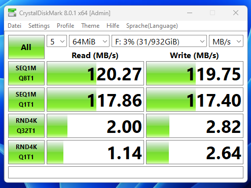

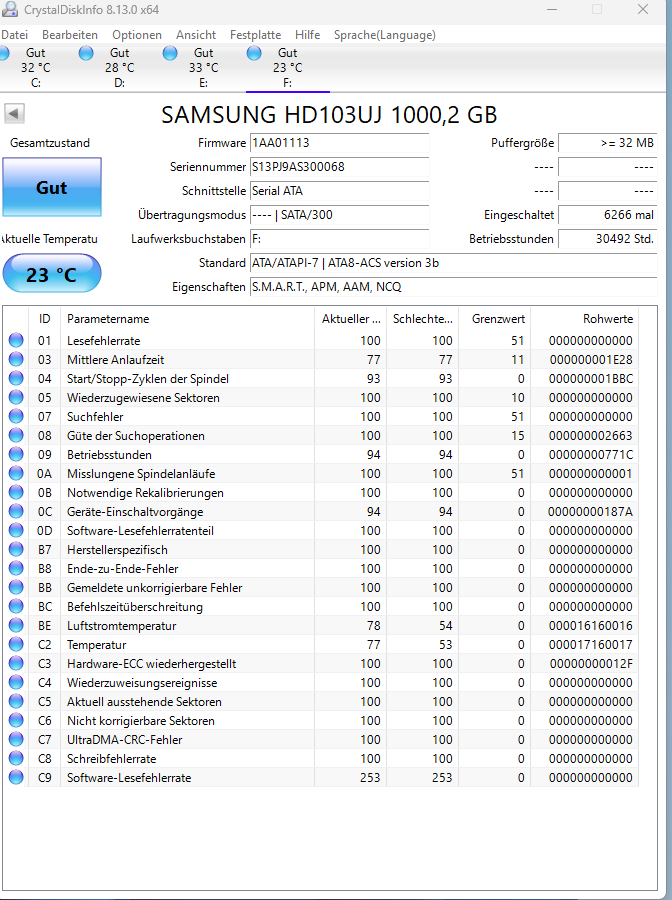

Hallo. Ich habe mal eine Frage. Woran kann es liegen, dass meine Festplatte. Die Daten langsam lädt. Klicke ich einen Ordner an, werden alle Dateien nacheinander ausgeblendet und dann wieder eingeblendet. Danach ist der Zugriff normal, bis ich einen neuen Ordner offene. Laut Crystal Disk ist die Platte in Ordnung.
Zeig mal den Screenshot aus Crystal Disk Info. Geht es um die MX500 aus der Signatur?

DIE WD mit 6GB hst die gleichen schlechten Werte.

Wie schaut der Defragmentierstatus aus? Auf das Laufwerk > Eigenschaften
Ich vermute der Schreib Lesekopf ist sehr beschäftigt
Ich glaube die defragmetierung hat geholfen. Ich starte ihn mal neu und teste.
