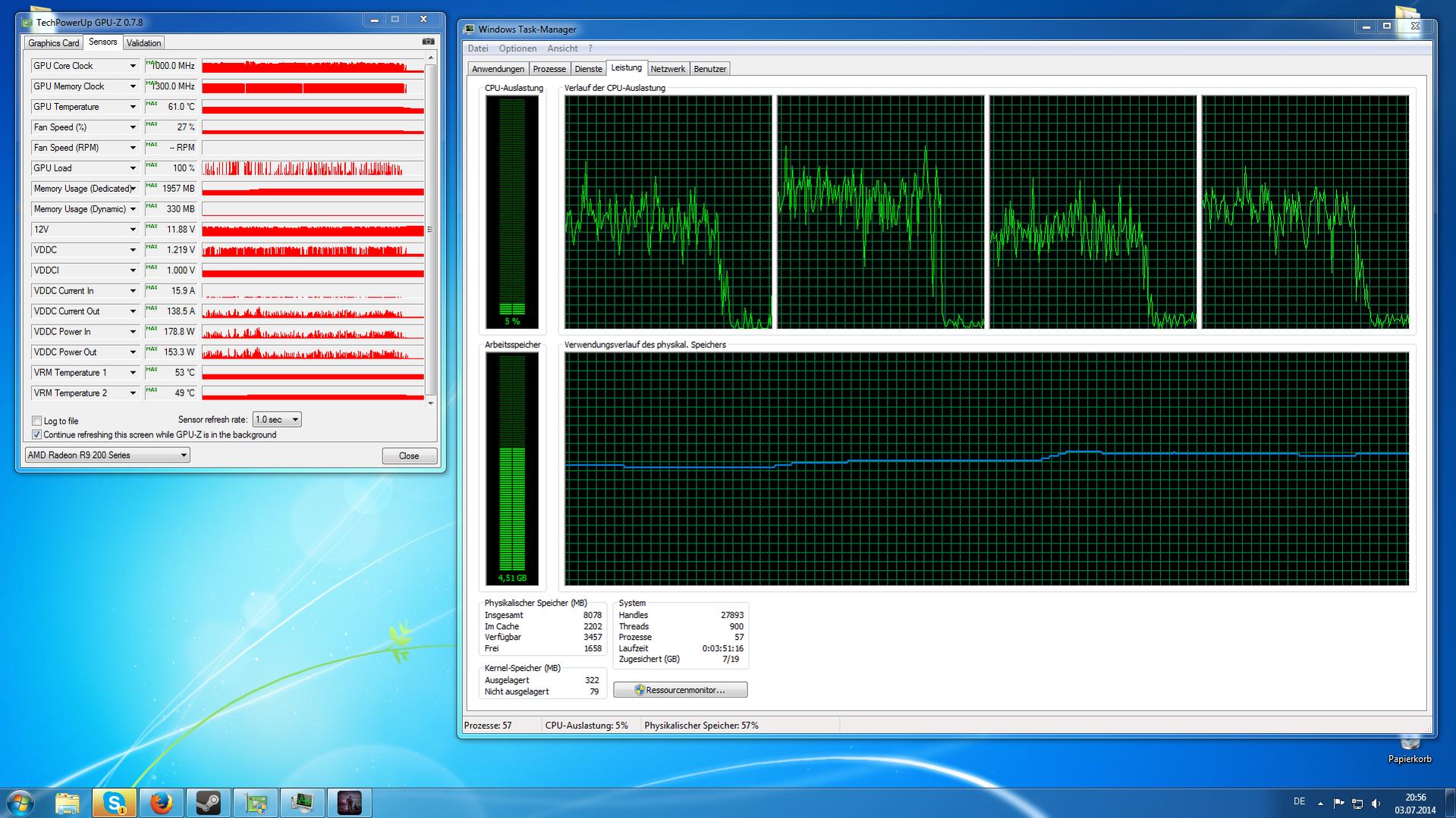

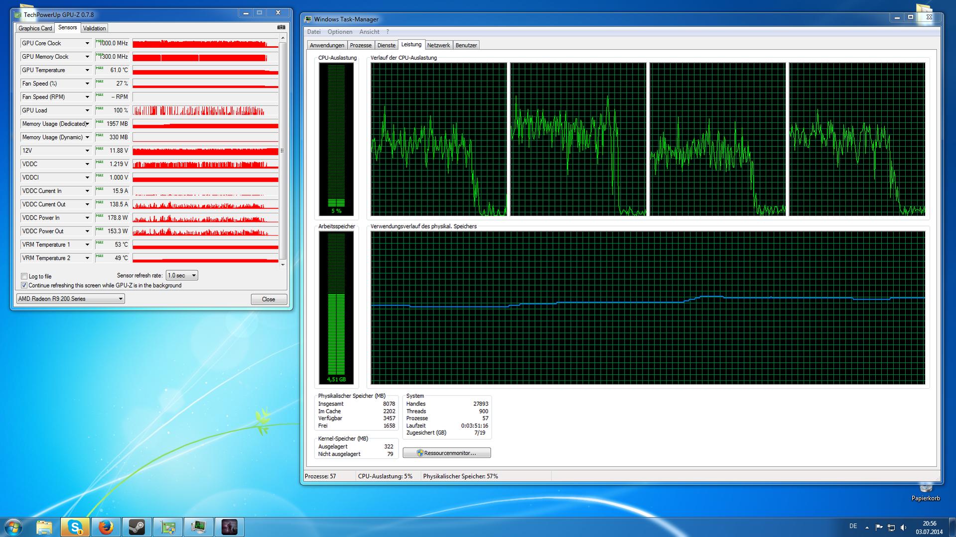

Hallo, Ich habe mit einer R9 290 15-20 FPS in Städten. Dabei spielt es keine Rolle was ich einstelle. Also, es ist egal ob ich 150% Auflösung und und alles auf Ultra bzw. Low mache. Ich habe immer die gleiche FPS. Nur wenn ich wirklich die kleinste Auflösung und alles deaktiviere sind es 30-40 FPS (so kann aber nicht spielen, alles ist Verpixelt und unscharf). Ich weiß das es eine Alpha ist und ich würde auch nicht dieses Thema starten wenn ich nicht wüste das es mehr FPS geht. Ich hatte eine HD 7870 und eine GTX 770 und beide hatten mehr FPS in Städten. Die GPU wird zu ca. 40% ausgelastet und die CPU zu 50% ca.. Mus das Spiel extra für den Hawaii Chip optimiert werden? Wie viel FPS habt ihr in Day Z in den Städten und welche Grafikoptionen habt ihr? Hat jemand die R9 290 auch? Was habt ihr in den Config Dateien eingestellt?

außerdem mal die CCC einstellungen prüfen und ob die karte hochtaktet mit GPU-Z.

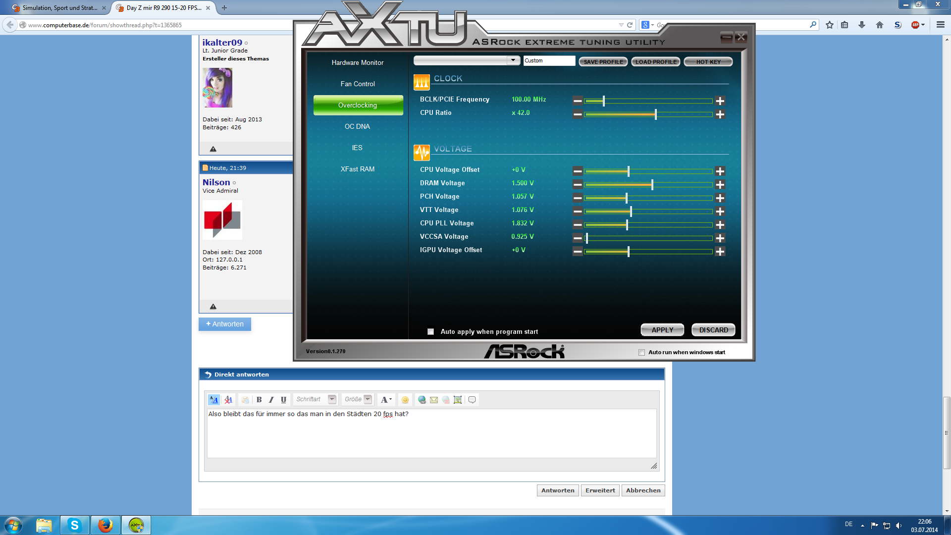

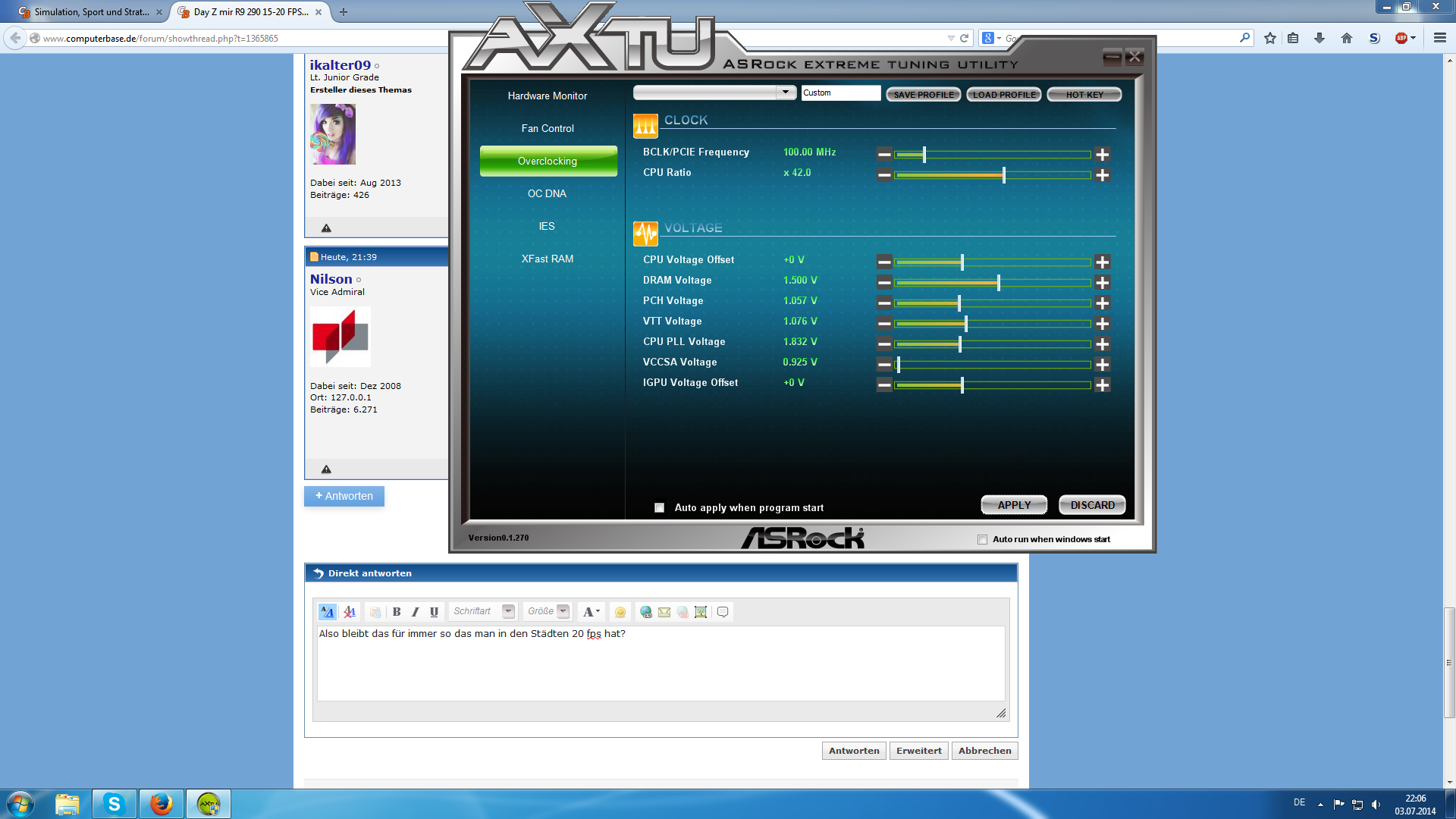

Kent jemand ein Programm mit dem man die CPU Anfänger leicht Übertakten kann? Im Bios traue ich mich nicht zu übertakten und allgemein möchte ich erst sehen ob das überhaupt was bringt die CPU zu übertakten.

Dann lass dir via Afterburner OSD anzeigen wie hoch die Taktraten und Auslastungen deiner CPU Kerne, GPU, etc ist.

Weil es eine 32bit Anwendung ist. Vram müsste auch 2Gb statt 4 GB sein. Ich habe die Ganze zeit OSD an. Ich sehe die Auslastungen aber es ist nicht so das 2 Kerne arbeiten zu 100% und 2 zu 0%. Sie teilen die Arbeit, warum geht es also nicht bis alle 4 Kerne 100%? Theoretisch muss man doch die doppelte Arbeit teilen können Also 2x200% auf 4x100%.

Ich habe dieses Programm. Welche Regler muss ich Verstellen? Geht die CPU davon kaputt? Ich weiß nur das man die CPU Ratio höher machen muss. Bringt das ganze viel?
Wenn du schon so fragt: Finger weg vom übertakten. Ließ dich ein, dann weißt du wie es geht, welche Risiken damit verbunden sind und was es bringt.
Und viel wird sich nicht ändern. Unter Umständen optimieren die noch etwas ihre Scrips, aber wunder vollbringt das nicht.
Ist ja nicht so das ich nicht verstehe was man da macht^^. Man erhöht die Spannung, denn Takt dadurch steigen die Temperaturen. Das ist mir alles bewust. Ich denke aber das man die CPU auf 4,4 GHZ übertakten kann ohne Folgen? Sogar ohne die Spannung zu erhöhen kommt die CPU auf 4,2 GHz (mit prime 95 getestet gerade). Ich wollte nur wissen welche Hebel sind wichtig und in welchen schritten ich gehen soll. Nicht umsonst habe ich extra ein K Prozessor geholt.
