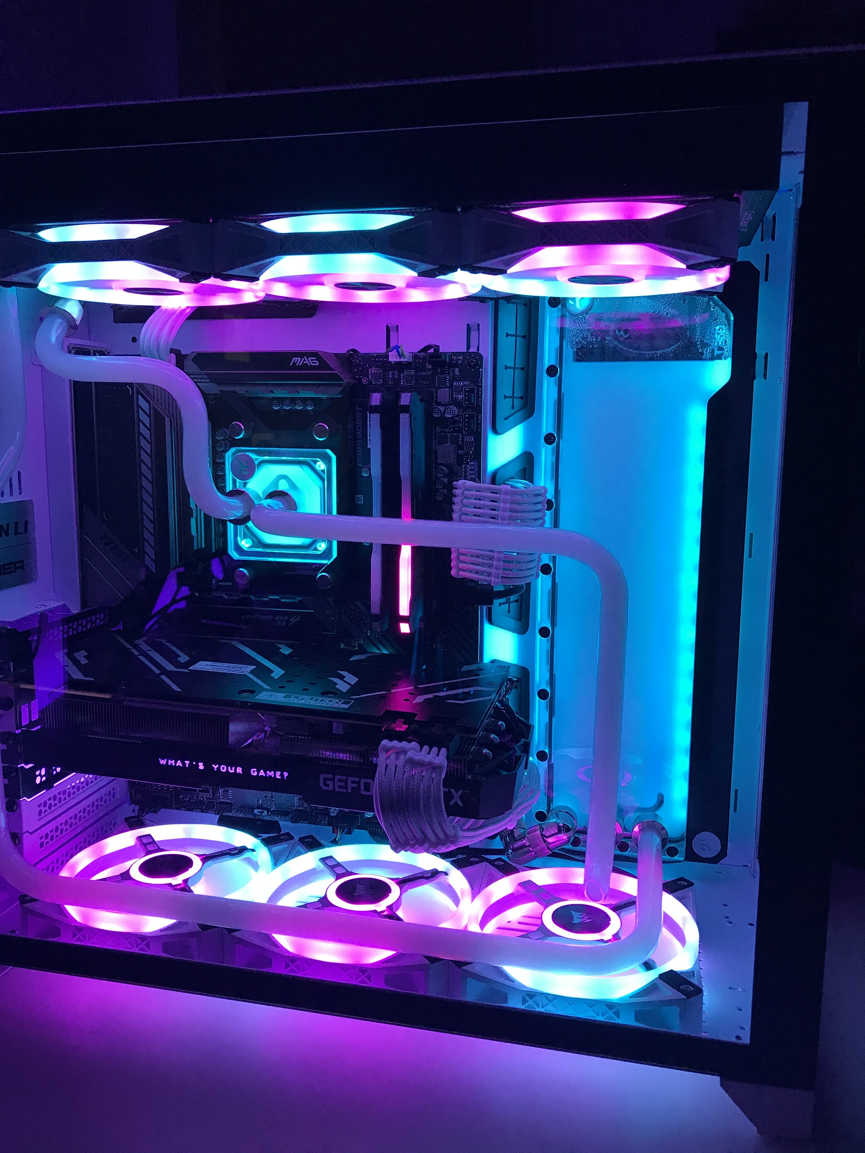

Ja das stimmt beim Commander pro sind 4 temp Sensoren dabei. Sehen wie folgt aus.
aber werde mich glaube ich nach einem Plug Sensor umschauen da ich den wirklich gut verstecken kann.
theoretisch könnte ich noch einen 3. 360er Radi dazu bauen doch dann wird alles sehr sehr eng in dem Lian li O11 Dynamic :D.

Ich hatte vor meinem Aktuellen System 420 + 360 + 280 und habe jetzt umgestellt auf 3x360 + 420 + 280, wobei der letzte nur drin sitzt, weil er über war, ist im Gegensatz zu den anderen ein Alphacool und kein Hardware Labs Nemesis.
Was für ein Riesen case hat du denn? Du hast 5 Radis verbaut? :o
also ich will nichts externes bauen, soll alles intern bleiben da ich sehr viel wert auch auf die Optik lege und bereit dafür kleine Einbußen in Sachen Leistung hinzunehmen. In dem normalen O11 sehe ich den 3. radi mit meinem Reservoir etwas kritisch da sonst die Anschlüsse blockiert werden, außer ich packe es auf den unteren radi doch das erst wenn die neue graka reinkommt. Die 3080 soll ja 350 Watt brauchen was dann wohl zu sehr viel mehr Abwärme führt als eine 2080TI da würde sich ein 3. radi schon gut machen aber es dürfte mit 2x360 auch getan sein. Zwar keine Spitzentemps aber ich hoffe mal bei der Graka so auf 55 Grad Celsius zu kommen.
oder ich wechsle auf das O11XL doch das hat noch Zeit.
