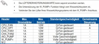

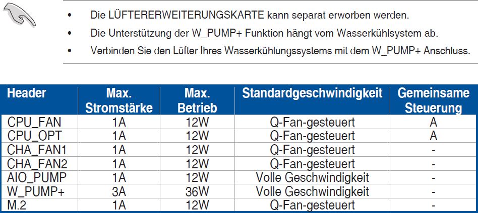

Habe die jetzt an dem Anschlus W-Pump angeschlossen aber kann sie durch das bios nicht ansteuern komisch :(
mykoma schrieb:
Ich bin seit längerem im MSI UEFI unterwegs, kann es sein, das du den Anschluss noch auf PWM umstellen musst?
Glaube habe das nicht gemacht, konmnte aber im manuellen einstellbereich nix ändern :)ich geh mal nachschauen.
Du musst du die Steuerung von diesem Anschluss erstmal aktivieren... - wo genau steht auf Seite 62
