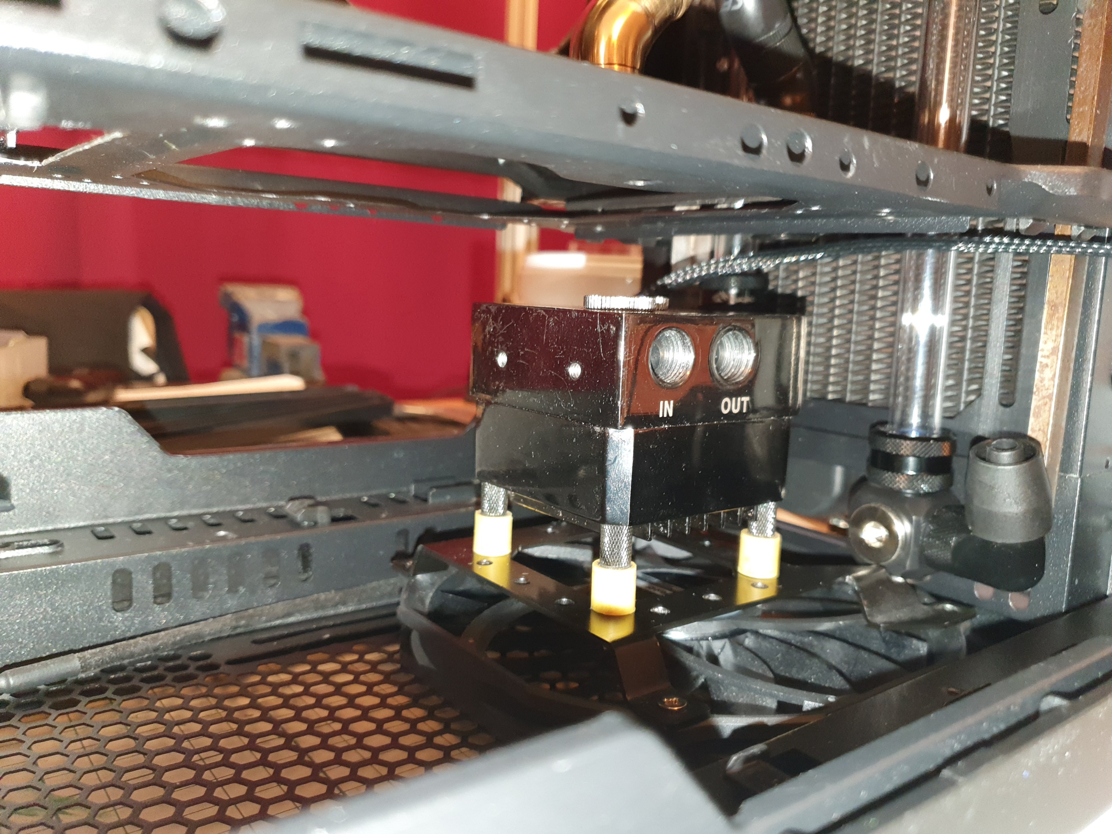

Bissl Offtopic: Ist so ein Top eigentlich nochmal spürbar leiser, wenn man die Verschraubungen im Top nimmt und nicht die an der Pumpe?
Die richtige Antwort lautet weder noch. Stell das ganze Ding auf ein Shoggy Sandwich oder noch besser, häng es auf, und dann sind alle Vibrationsgeräusche weg. Dann ist nur noch das sehr gut gedämpfte Betriebsgeräusch übrig.
Man kann das Ding auch zuschneiden. Aber wie bitte hat man denn keinen Platz für ein 3cm dickes Shoggy?
Die Pumpe steht über einem Lüfter im PSU-Shroud. Alles etwas voll.
Packe ich da ein Shoggy drunter, bekommt die Pumpe keine Luft mehr.
Schmeiß den Entkopplungskram weg, ersetz die originalen Schrauben durch M3x25 Zylinderkopfschrauben und dann passt das. Luft für die Pumpe ist Blödsinn. Der metallene Kühlkörper langt, auch wenn da kein Luftstrom vorbeikommt. Oder du machst sie mit paar Fäden an dem Metall darüber fest. Funktioniert auch.

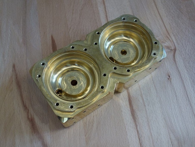

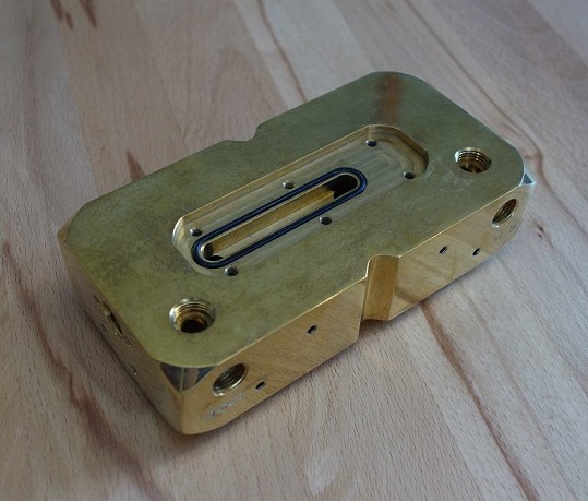

Ich bin mit den Messing Aufsätzen zufrieden und habe sie mir über die letzten zwei Jahre jeweils sukzessive bei AT Rabattaktionen zugelegt. Zuletzt gab es den 1300g DDC Dual für 50€.
Den D5 Dual habe ich nach dem Entlacken und dem mehrwöchigen Testbetrieb wieder verkauft, der Rest für die DDC ist noch vorhanden, da ich inzwischen eher auf die DDC setzte. Deutlich kompakter, mit dem Deckel leise und trotzdem ordentlich Dampf.
Den Gehäusen sieht man an, dass ich sie nach dem Entlacken nie aufbereitet bzw. poliert habe und ein DDC Single hätte das besonders nötig, weil er beim Entlacken als erstes Versuchskaninchen herhalten musste und durch die erste, verbesserungswürdige Vorgehensweise die Messing-Oberfläche ziemlich gelitten hat. Aufkochen alleine taugt nicht, alleine in Pinselreiniger einlegen auch nicht, beides nacheinander (1. Aufkochen, 2. in Pinselreiniger einlegen) ist König. Damit kann man sich das Herumkratzen mit einem Spatel o.Ä. fast komplett, bis auf wenige Ecken, sparen, da sich der Lack von selbst ablöst und zerkratzt sich nicht die Oberfläche.

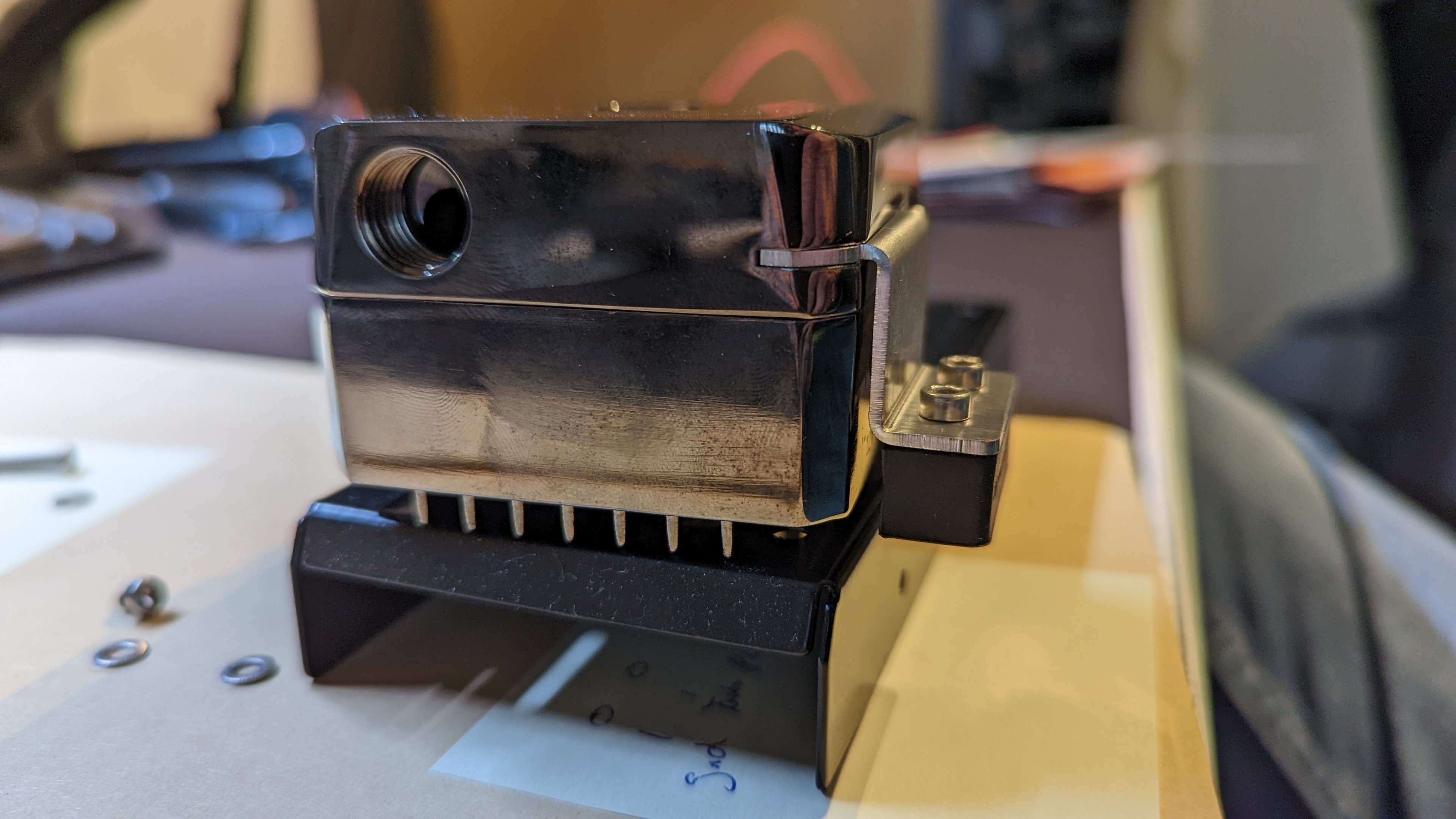

Danke für euren Beitrag. Ich habe jetzt ein AC Top gekauft und stehe vor anderen Probleme.
Hier auf dem Foto könnt ihr das Top von AC sehen und den Button von ALC. Ist schon ein großer Unterschied in der Haptik und Optik.
Die Halterungen von AC gefallen mir nicht und es passt jetzt auch nicht auf die AGB Platte des Mo-Ra's.
Da muss ich mir was überlegen und wohl basteln. Zumal die Gummipuffer jetzt nicht mehr aufliegen, da das Top wohl für den standard Button designt ist.
Nein, ich kann die Pumpe nicht einfach um 90 ° drehen. Der Platz ist schon für ein 3D Druck Gehäuse reserviert.
