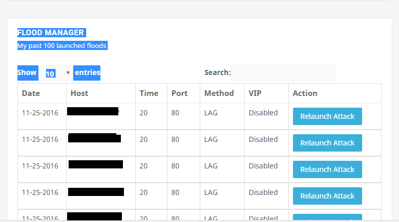

Wie kommt ihr überhaupt darauf das es sich um einen DDoS auf Port 80 handelt?
weil der Angreifer ein bild gepostet hat wie er das macht:
das war vor ein paar Tagen, er macht es jedoch immernoch.

Jetzt würde mich auch interessieren, wo euer Angreifer das Bild gepostet hat?
Wenn da wirklich "ge ddosed" werde würde, wäre so ein kümmerlicher Internetanschluss ratzfatz weg.
