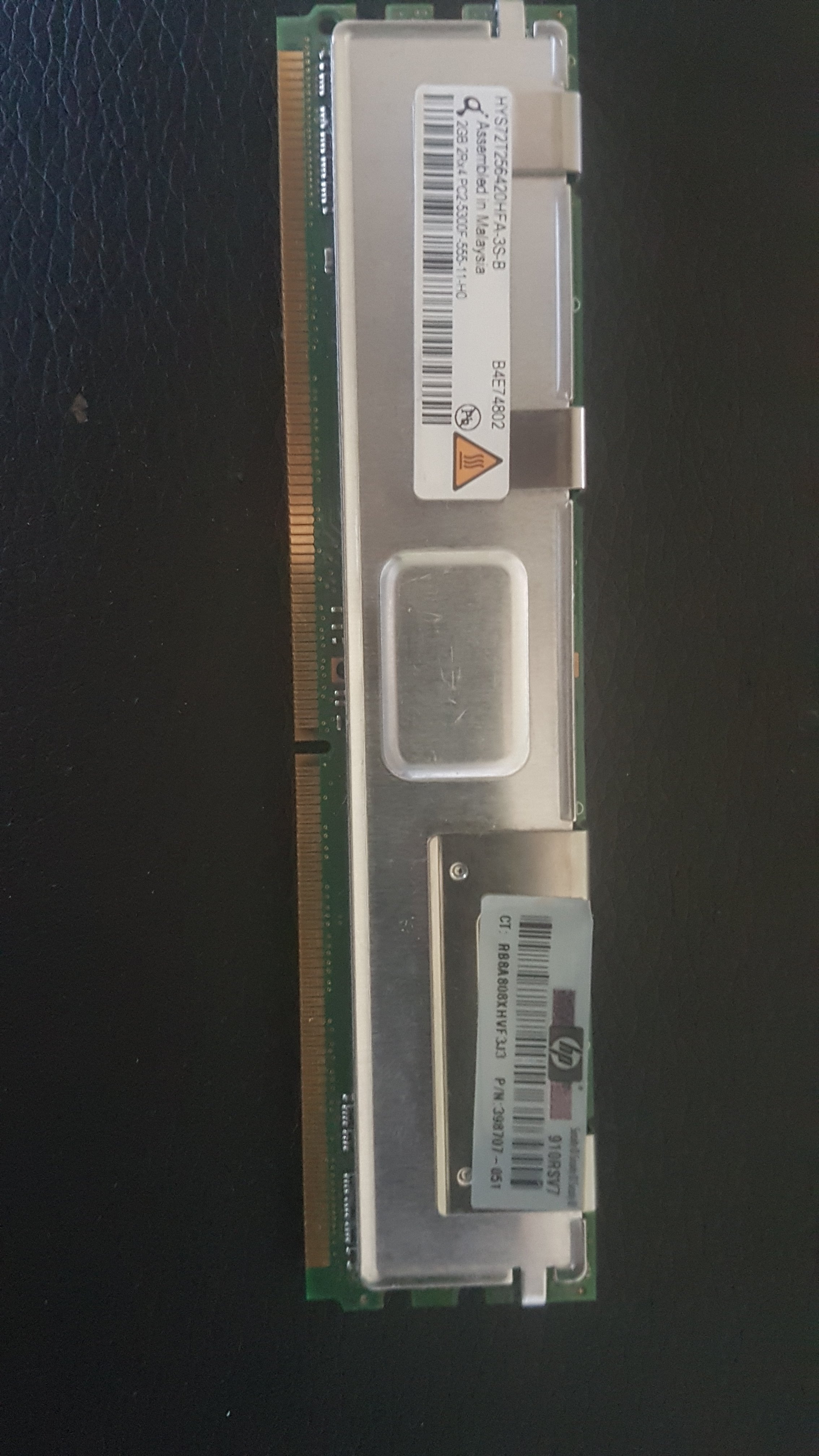

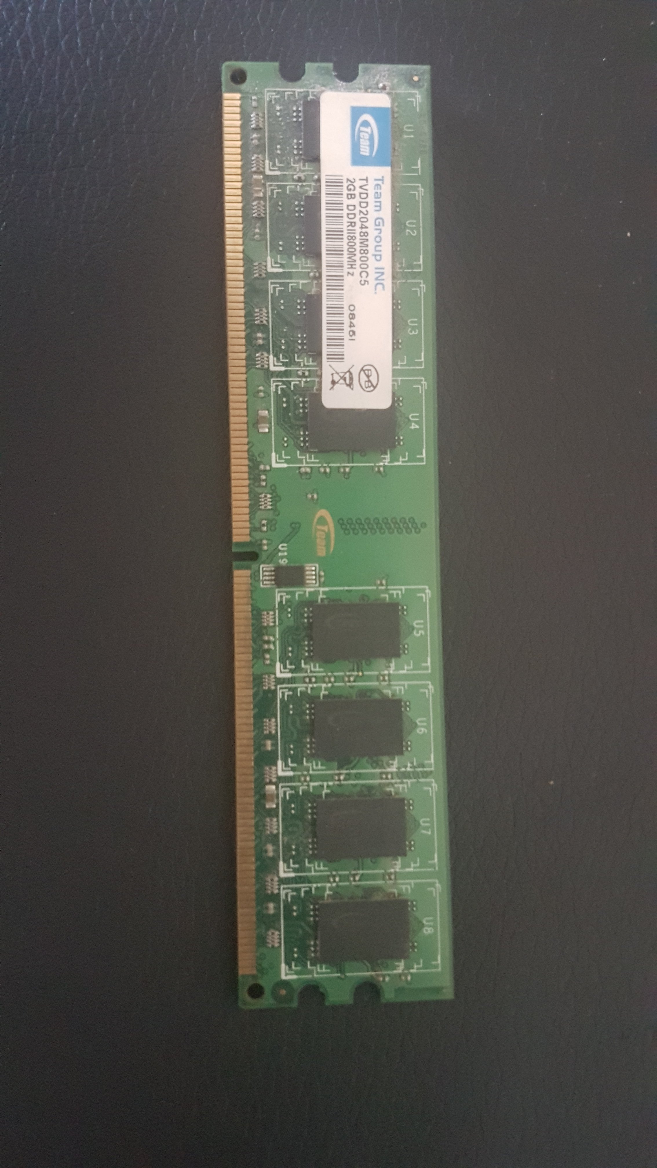

Ich habe mir ddr2 ram gekauft um den in meinem pc zu erweitern. Das komische ist, das dieser DDR2 ram nicht in die slotz passt, die für DDR 2rams vorgesehen ist.
Habe zur sicherheit mal die neuen rams (HYS72T256420HFA-3S-B)gegoogelt, und dort stand das es defenetiv DDR2 rams sind.
Was hab ich da übersehen?
anbei hab ich die neuen und alten rams fotografiert

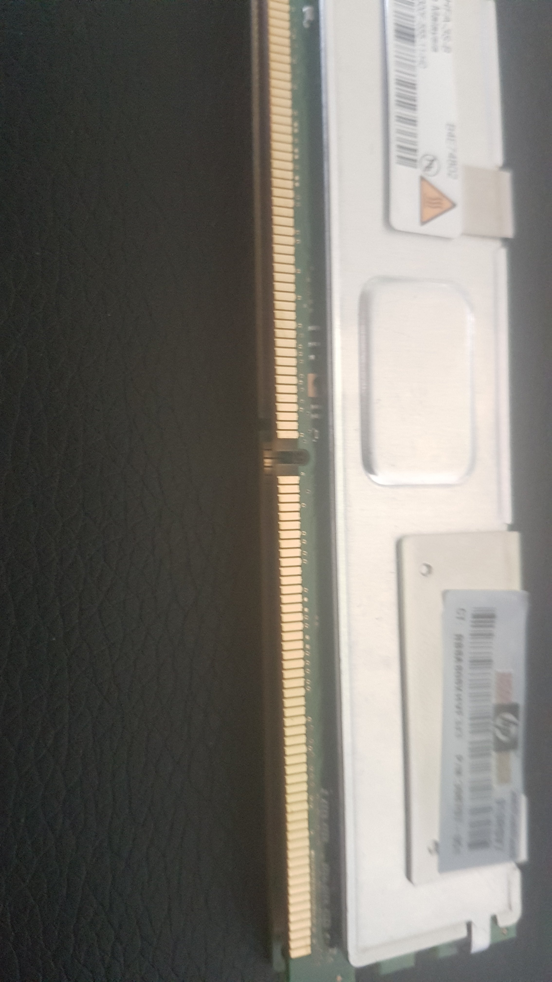

Bild 2... RAM mal gedreht? Ist nur so eine Vermutung.

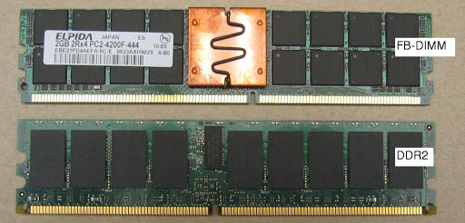

Du hast wahrscheinlich DDR2 FB Dimm erwischt. Die mit den Heatspreadern sehen sehr danach aus. Die passen nicht in die normalen DDR2 Slots. Das ist Speicher für Server z.b. mit Sockel 604 oder LGA771.

1.1Features• 240-pin Fully-Buffered ECC Dual-In-Line DDR2 SDRAM Module for PC, Workstation and Server main memory applications
Wenn es definitiv die richtigen Module sind, dann kann es auch sein, daß die neuen Riegel mechanisch an den Enden nicht richtig passen, dann kann man vorsichtig mit einer feinen Modellbau-Feile an den Seiten etwas abfeilen.
Das HP-Modul ist DDR2-FB-RAM, also fully buffered. Erkennbar an dem F in dem PC2-5300F.
Das sind spezielle Servermodule mit Pufferbaustein drauf, die funktionieren und passen nicht in Desktop-PCs. Deshalb ist die Kerbe auch an einer anderen Stelle, um den Einbau gar nicht erst zu ermöglichen.

Danke jungs,ihr seit die besten, es ist wohl so das es server ddr 2 sind...
Schade kosteten nur 8€ für 8gb.
