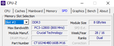

Zurzeit habe ich 8GB RAM, welches ich um 8GB erweitern will. Dazu habe ich mitbekommen, dass der DDR-Typ mit dem bestehenden Arbeitsspeicher übereinstimmen muss. Dementsprechend habe ich CPUiD heruntergeladen und mir die Daten angesehen, jedoch verstehe ich eine bestimmte Sache nicht so richtig:
In CPUiD steht, dass das bestehende RAM ein DDR3-Typ ist, jedoch ist nach Google der bestehende RAM ein DDR3L-Typ (ich habe nach "Crucial Technology 8192 MB (DDR3-1600) - P/N: CT102464BD160B.M16" gegooglet).
Nun ist die Frage, welchen Typ von RAM ich mir besorgen soll. Da die verschiedenen Typen nicht miteinander kompatibel sind, will ich hier keinen Fehlkauf machen.

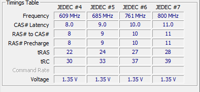

DDR3 mit 1,35V VDimm ist "low voltage" also DDR3L.
Standard bei DDR3 ist 1.5V VDimm.
Willst du aufrüsten solltest du DDR3L nehmen, 1.35V.
DDR3L kann 1,5 und 1,35 Volt, normaler DDR3 nur 1,5 Volt. Daher Kauf einfach den, den man beim Googlen der Teilenummer findet.
