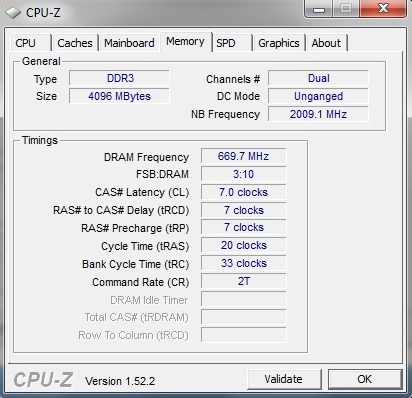

Habe jetzt bei CPU-Z nachgeschaut da steht bei DRAM Frequency 535.2Mhz ist dies nicht etwas zu wenig?
Hängt davon ab was bei FSB : DRAM steht, das ist der Ramteiler, je nach Verhältnis sind die 535Mhz zu wenig oder zu viel, aber bei Änderung des Ramteilers, ändert sich auch die Geschwindigkeit, da sonst der Speicher übertaktet wird und es zu BS' kommen kann.

Im Anhang hab ich dir mal nen Beispielscreenshot von CPU-Z angehängt, wie es aussehen könnte. Mein Ram läuft auf 1333.
