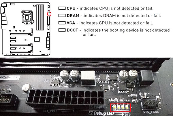

gestern habe ich den neuen Rechner bekomme und nach Einbau aller Teile fährt der PC nicht hoch. Ich habe folgende Teile über Mindfactory einbauen lassen und deren Prozessor-, Kühler- & Arbeitsspeicher- Montageservice sowie Netzteil-Einbauservice genutzt, weil ich dachte den Rest schaffe ich schon. Tja: ☹️
Leider geht nur der Debug LED indicator an und zwar in folgender Reihenfolge.
Zuerst die CPU LED, dann die VGA LED. Diese leuchtet dann dauerhaft.

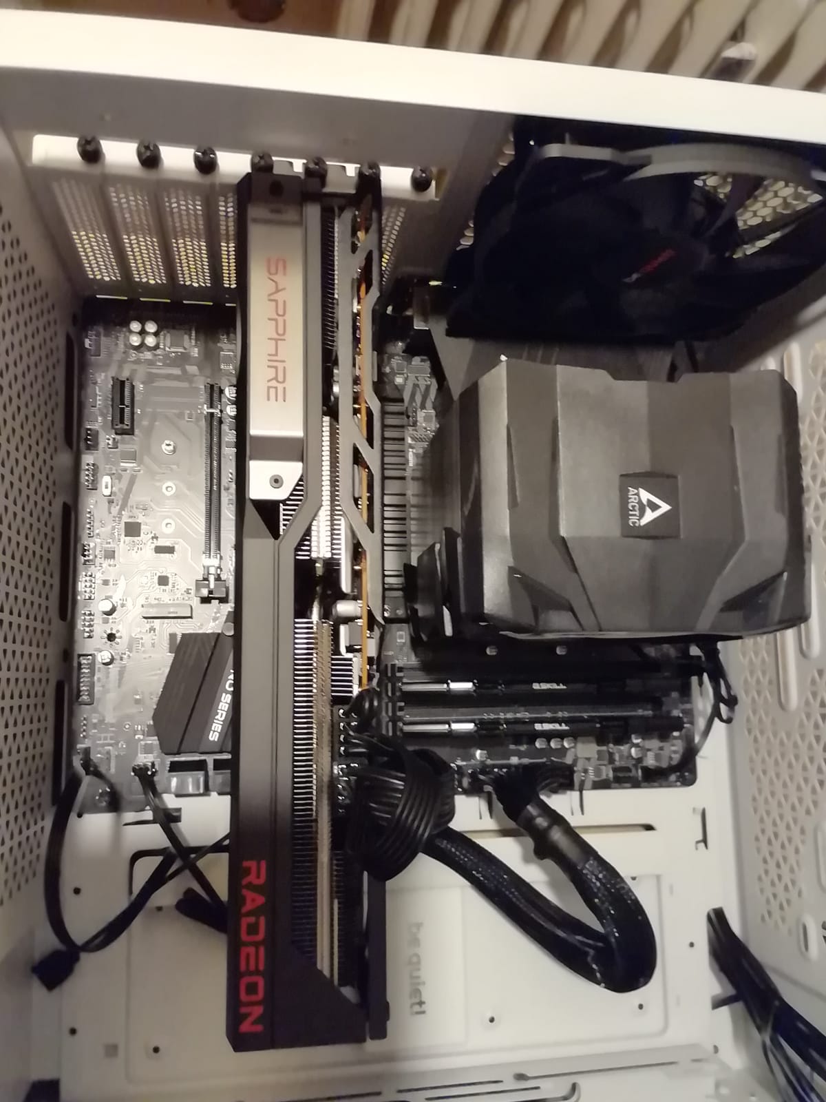

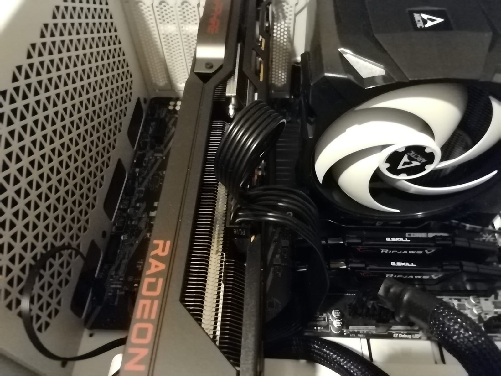

Poste außerdem mal paar Bilder von deinem kompletten Aufbau, nicht das da was falsch angeschlossen ist.

Vorab mal 2 Fotos. Weiß nicht genau, was Ihr braucht, um das beurteilen zu können. Leider sind die Lichtverhältnisse und die Kamera an meinem Tablet sehr bescheiden.

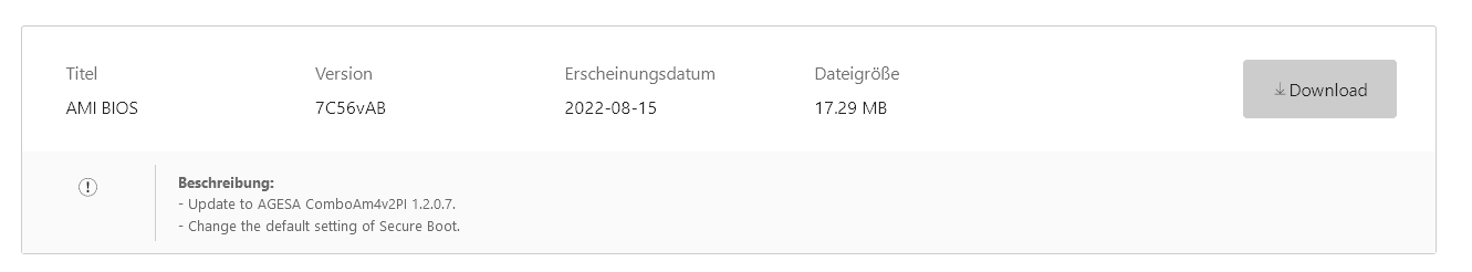

Hm. BIOS .A0 gibt es auf der MSI Homepage aber kein .B0
Das letzte BIOS ist .AB

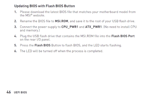

Du kannst das BIOS auch selbst aktualisieren, siehe mein Video bzw. Handbuch (Seite 46) des Mainboards.

Du kannst deinen RAM und CPU auch installiert lassen. Also einfach den vorbereiteten Stick in den richtige USB Port und die Taste drücken.

Das ist schlecht. Du hast das B550 A Pro? Dann sollte das BIOS "7C56vAB" funktionieren.
Das BIOS File wurde auch richtig umbenannt? Also die Datei mit der Endung .AB0?
Wenn ich das versuche, leuchtet kurz die rote LED und es passiert weiter nichts. Mainboard evtl. kaputt? Ich fand es auch komisch eingepackt.

Bis Punkt 6 der Anleitung, erlöschen der Flash BIOS LED.

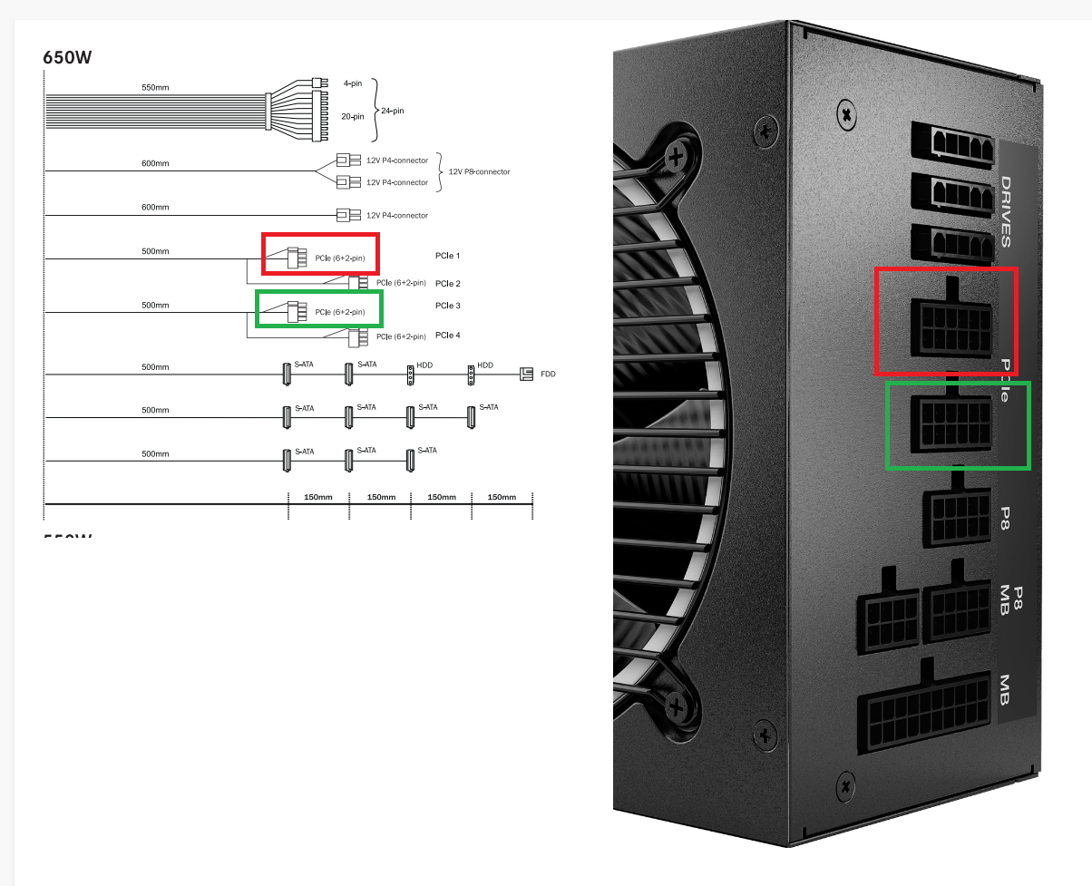

P.S. Du hast deine GPU NUR mit einem Kabel angeschlossen so wie das aussieht, bitte von NT 2 Kabel an die GPU anschließen!
Und wenn die GPU nicht erkannt wird die GPU einmal ausbauen und die Kontakte im Slot einer Sichtprüfung unterziehen. Manchmal hilft auch ein - zwei Mal die GPU in den Slot ein und wieder ausbauen, vielleicht ist da ein bisschen Oxidation oder vom Löten Flussmittel an den Kontakten.
Danke @Müritzer , teste ich alles morgen. Leider habe ich tatsächlich keinen Jumper. Wieso liegt sowas eigentlich nicht dabei?! :confused_alt:
Das mit der GPU stimmt, die hing nur mit einem Kabel dran. Unabhängig davon, müsste nicht zumindest das mit der CPU dann trotzdem funktionieren? Na ja, morgen mache ich einen letzten Versuch. Vielen Dank.
