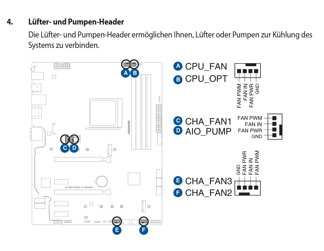

Hast du schon den CPU_OPT belegt?
Einfach an einen der freien Slots stecken und im UEFI die Drehzahl festlegen.
Reaktionen: DerSchwatte
Ja sicher. Hab keinen Adapter genommen.
Der zweite CPU- Lüfter an "Opt" (wie geschrieben) und der Vordere an "Sys".
