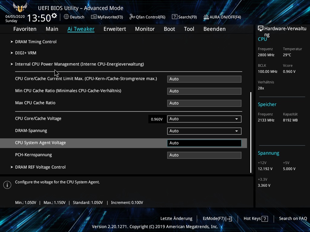

Geh mal im Bios auf AI Tweaker und mach da mal ein paar Bilder. Vorher im Bios mal F7 drücken das der erweiterte Modus aktiv ist. Das Handbuch gibt da nicht wirklich viel her. Mit F12 kannst du im Bios Screenshots machen. Usb stick nicht vergessen anzustecken. (Sieht deutlich besser aus als Handy Bilder) :daumen:

Bitte das nächste mal die Bilder erst als Jpeg speicher und dann hochladen. (auf das Bild rechts klick, bearbeiten, dann speichern unter, Jpeg auswählen, fertsch)
Dann sieht das so aus. :daumen: Schau mal, da steht DRAM Spannung, da drauf gehen und 1,35Volt probieren, wenns nicht hilft mal auf 1,40Volt versuchen. Wenn das immer nach nix hilft brauchst du neuen Ram.
