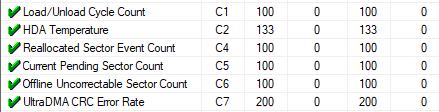

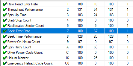

Folgendes:
Ich bin dazu übergegangen externe Festplatten für das NAS zu nutzen. Laut Garantie von WD darf man das ja nicht und die Garantie verfällt. Nunja, als ich unter Ubuntu Server die Smart Werte ausgelesen habe, wurde gemeckert wie ein Rohrspatz.
Okay, also Festplatte aus dem Rechner gebaut, ins Gehäuse zurück verfrachtet und dann festgestellt, dass man es nicht mehr mit SMART auslesen kann. Also extra Windows gebootet und das WD Data Life Guard tool angeschmissen.
(Danke WD, dass es nur über euer Tool auslesbar ist und es das noch dazu nicht für Linux gibt...)
Und das tut so als würden alle meine Festplatte total in Ordnung sein.
Okay so weit so gut, ist wohl doch nicht kaputt.

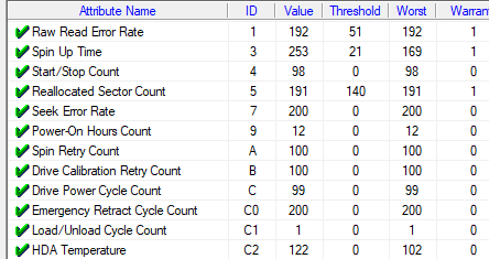

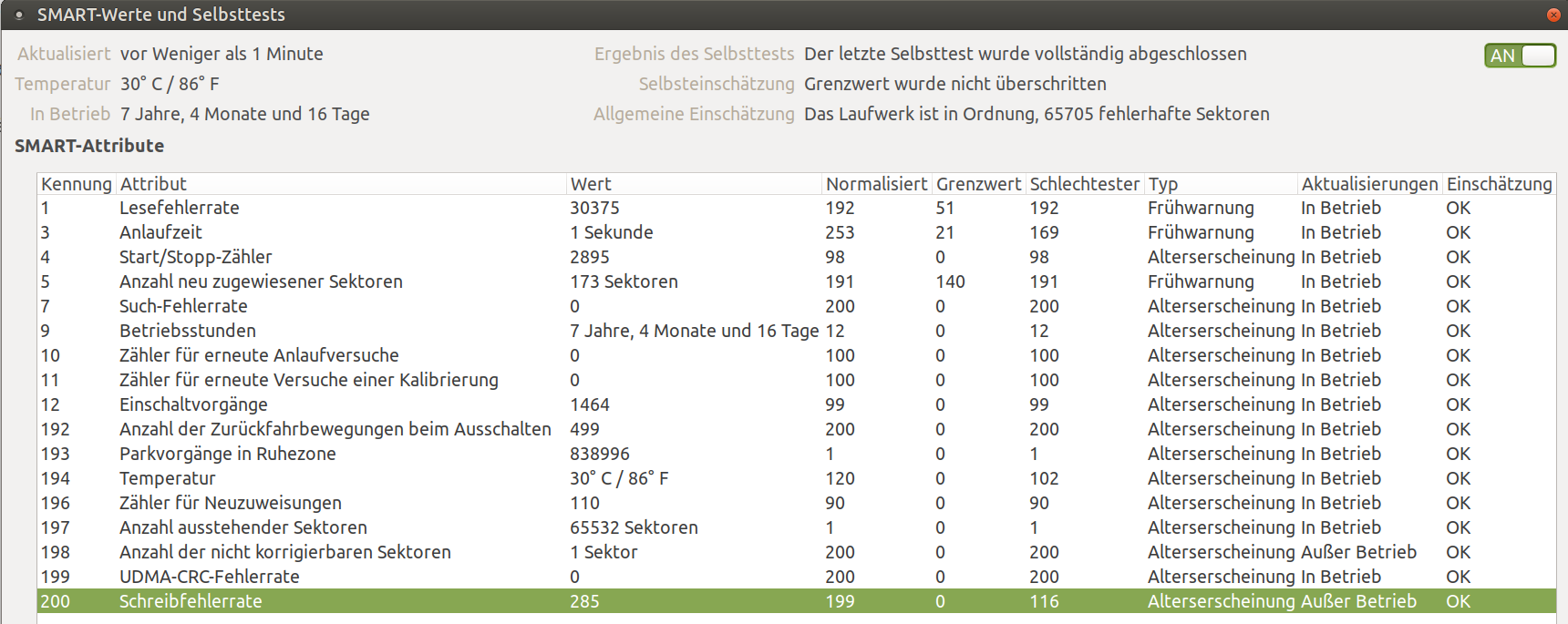

Warte mal, ich habe in meinem Rechner eine Festplatte die sich seit mehr als 1nem Jahr nur mounten lässt, indem ich Ubuntu dazu zwinge. Beim erstellen der Bilder für diesen Thread ist ein abgespeichertes Bild fehlerhaft gewesen.
Das sagt Ubuntu zu dieser Festplatte:
Das sagt WD zu dieser Festplatte:
Okay, also schlussfolgere ich daraus, dass die Aussage des Tools Müll ist.
Das sind die Werte von meiner externen Festplatte, deren Garantie in 3 Tagen abläuft und für die ich RMA beantragt habe:
Smartctl hatte 8 Defekte Sektoren angezeigt und ein langen Error Log.
Habe ich etwas übersehen?
(Die Werte der internen Festplatte habe ich im Spoiler gesetzt, um Verwirrung zu vermeiden, da es um die ja eigentlich nicht geht. Ja ich weiß, dass sie quasi tot ist und deswegen wollte ich eigentlich eine andere2TB Festplatte aus meinem NAS ersetzen, bis ich festgestellt habe, dass die 8TB defekte Sektoren hat)
Leider fehlt die Spalte mit den Rohwerte, also den wichtigsten Werte und HDDs haben extra Reservesektoren um ausfallende Sektoren ersetzen zu können. Normalerweise ist es erst ein Garantiefall wenn es zu viele sind.
Hab extra nochmal Windows gebootet, aber mehr gibt das Tool nicht her... -__-

Spoiler, da es um interne Festplatte geht:
sikarr schrieb:
1. Kann es evtl. sein das Ubuntu die smart Werte falsch interpretiert? >7 Jahre Laufzeit
Nein, die Werte von meiner internen Festplatte können schon stimmen. Ist eben 24/7 Betrieb und hab ich wegen defekten Sektoren aus meinem NAS genommen.
Das hier ist der Wert für seinen "Partner", welcher noch im NAS ist:
9 Power_On_Hours 0x0032 006 006 000 Old_age Always - 68714
