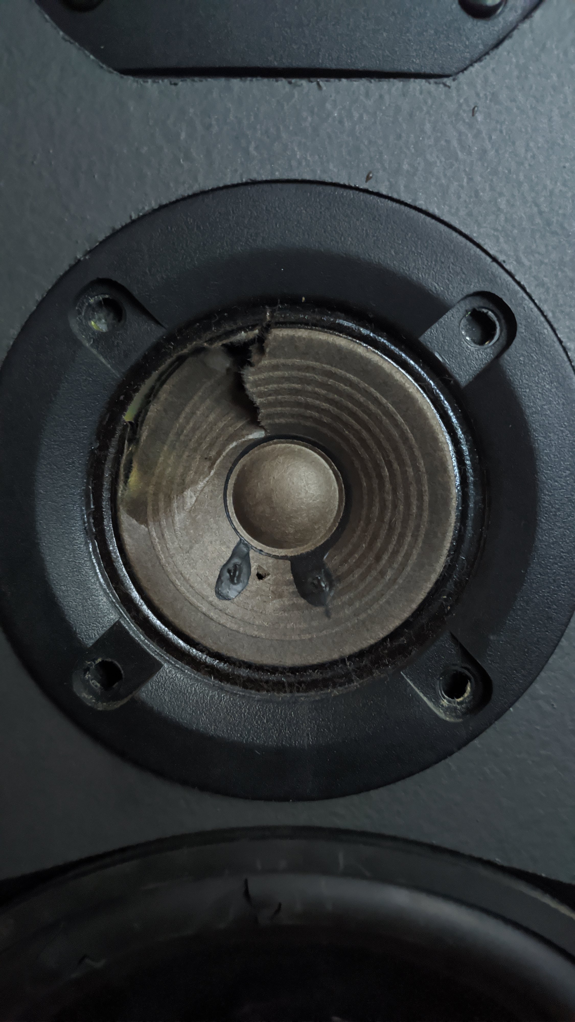

Hallo liebes Forum!
Meine Katzen haben es tatsächlich geschafft bei meiner Stereoanlage die beiden Mitteltöner zu zerstören. Meine Frage ist nun ob ich die gleichen einbauen muss oder ob ich mir eine alternative suchen kann? Wenn ja welche alternative wäre das bzw. Wonach muss ich da suchen (Schlagwörter etc.)? Vielleicht kennt sich ja einer damit hier aus.
Besten Dank schonmal im voraus!

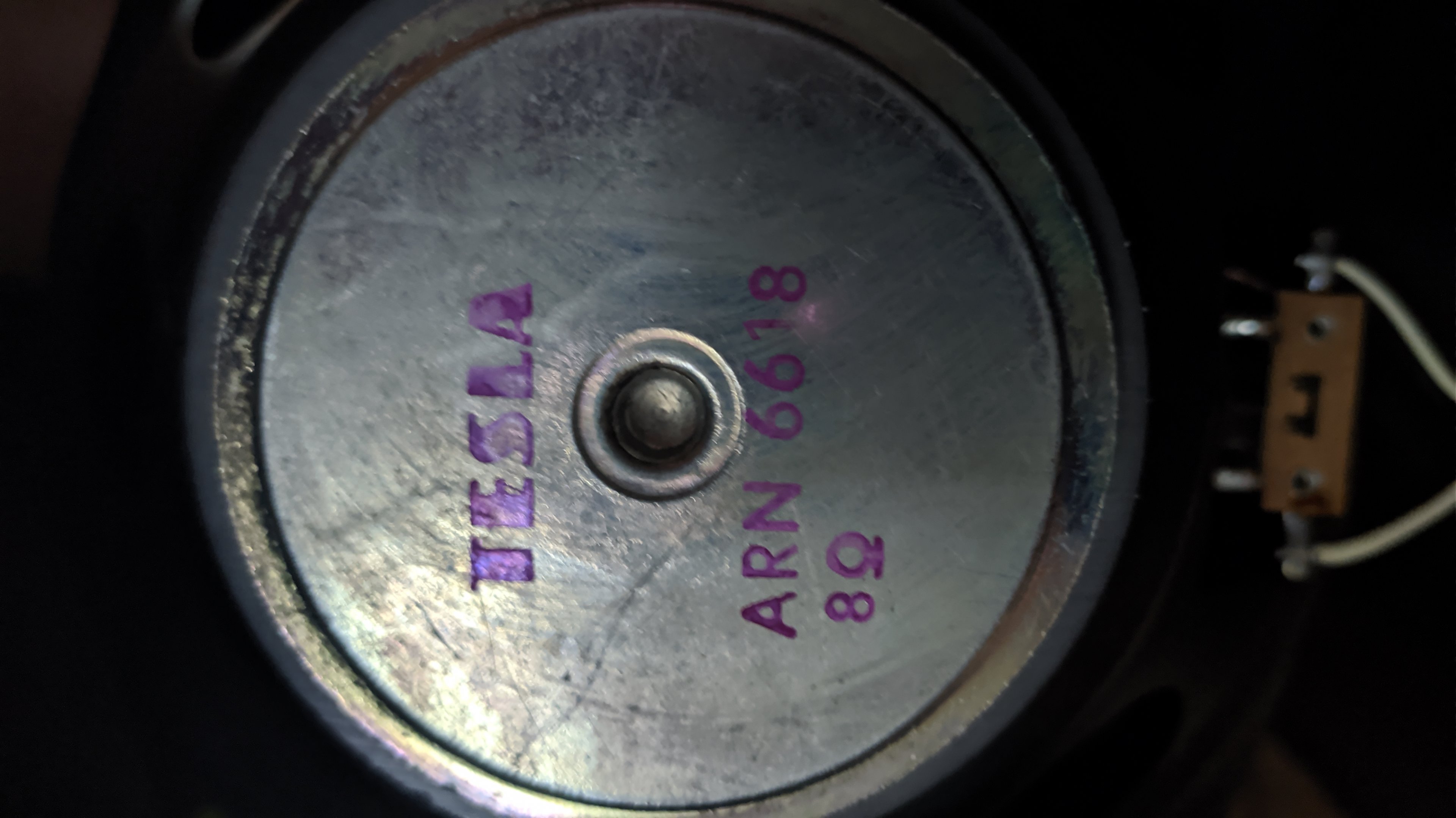

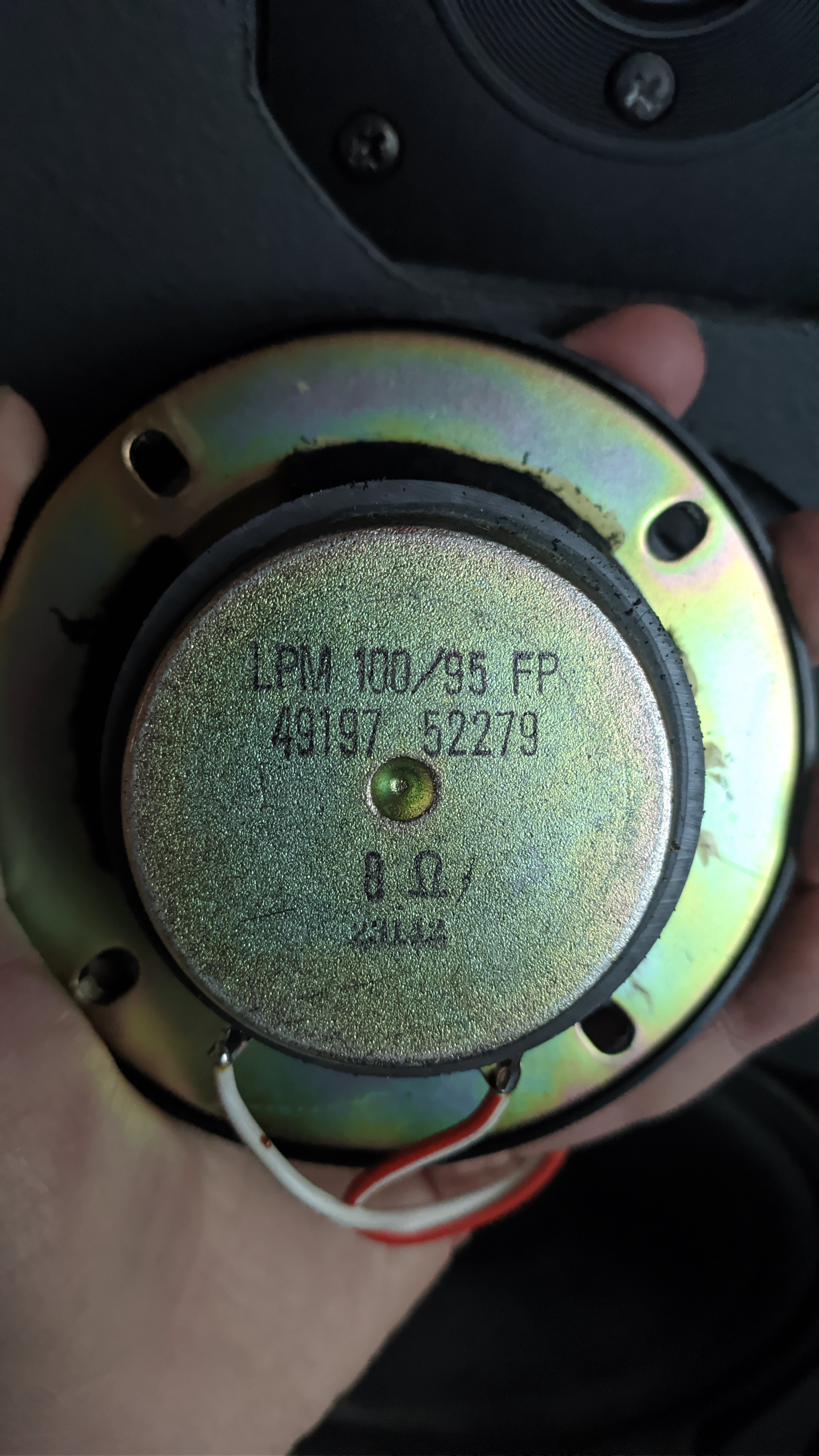

Edit mir ist gerade aufgefallen, dass ein Basslautsprecher auch noch in mit Leidenschaft gezogen wurde... Bild ist mit angefügt.

nichts für ungut, aber einfach nach der bezeichnung zu googlen bringt doch schon ergebnisse? z.b. auf ebay
Eigentlich ja. Jeder Lautsprecher hat seine eigene Charakteristik und die anderen Lautsprecher und die Weiche sind darauf abgestimmt. Wenn man also irgendwas ähnliches rein baut, wird sich der Klang immer verändern.

Ist mir schon klar, habe ich natürlich auch gemacht, aber ich habe hier ja explizit nach Alternativen, bzw. um Hilfe beim Finden dieser Alternativen gefragt.

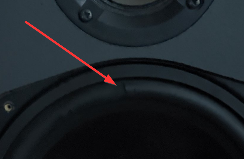

Die Sicke von deinem Tieftöner im ersten Bild ist doch auch schon gerissen, oder sehe ich das falsch?

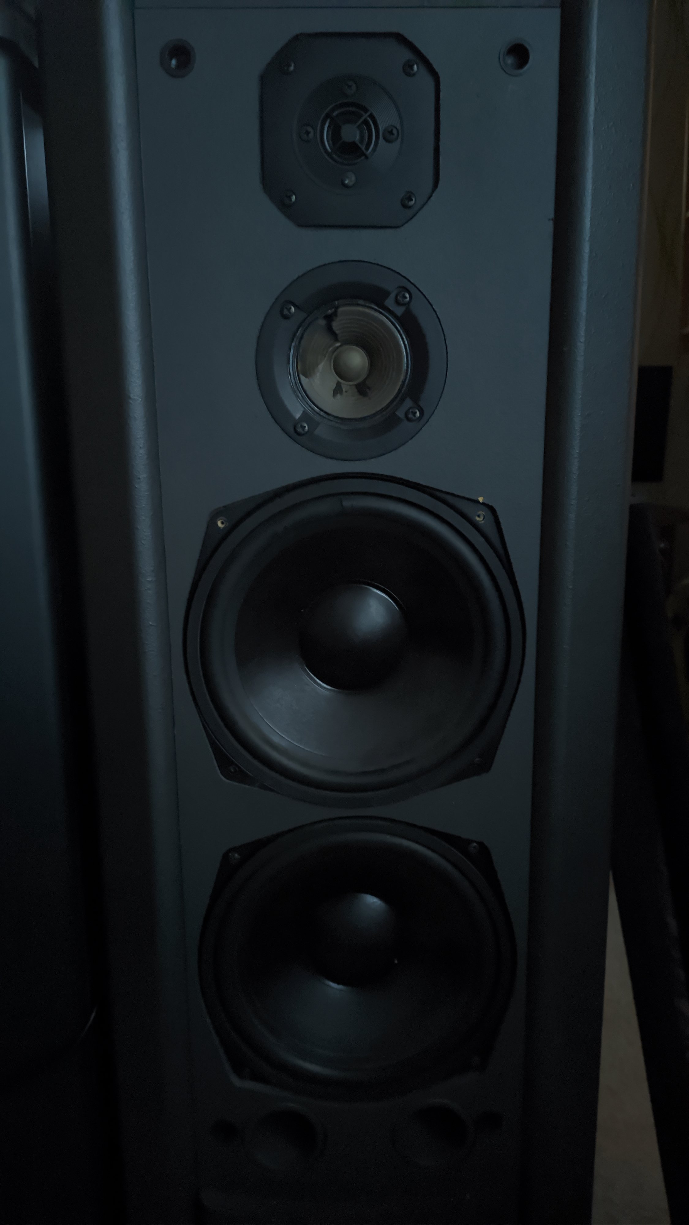

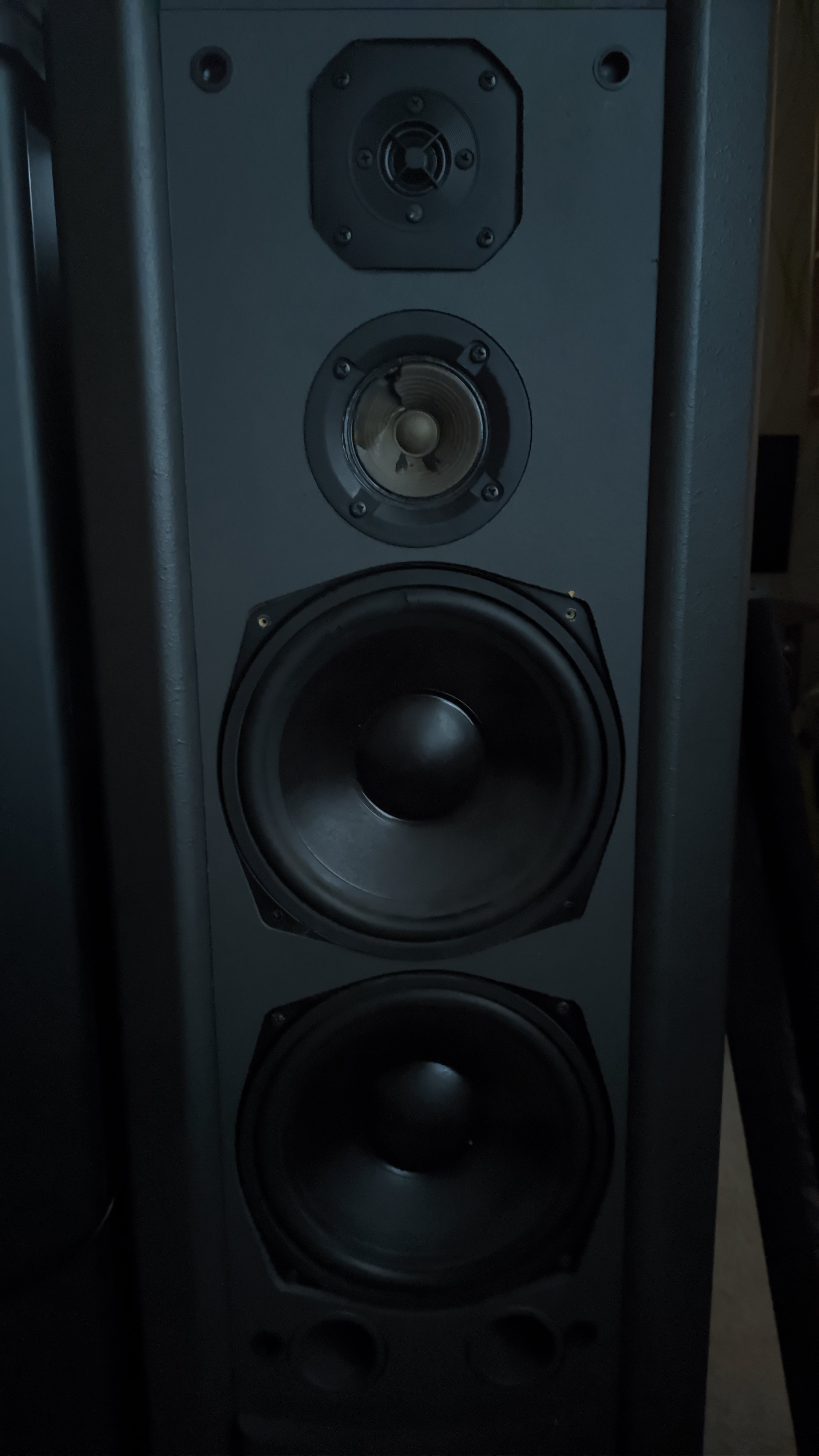

Das ist einer der Hochtöner. Ich häng dir mal nen Bild vom gesamten Lautsprecher an.

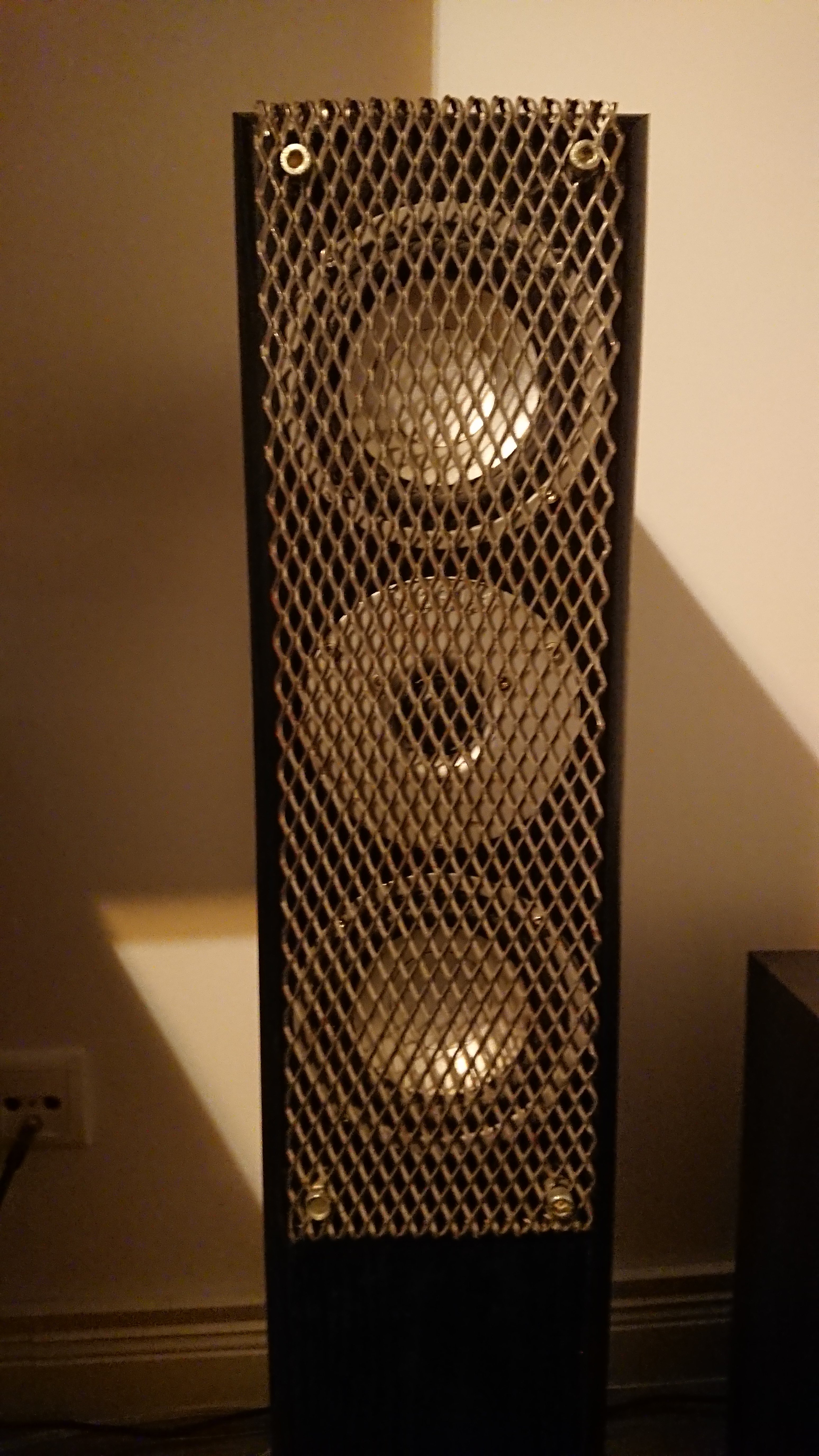

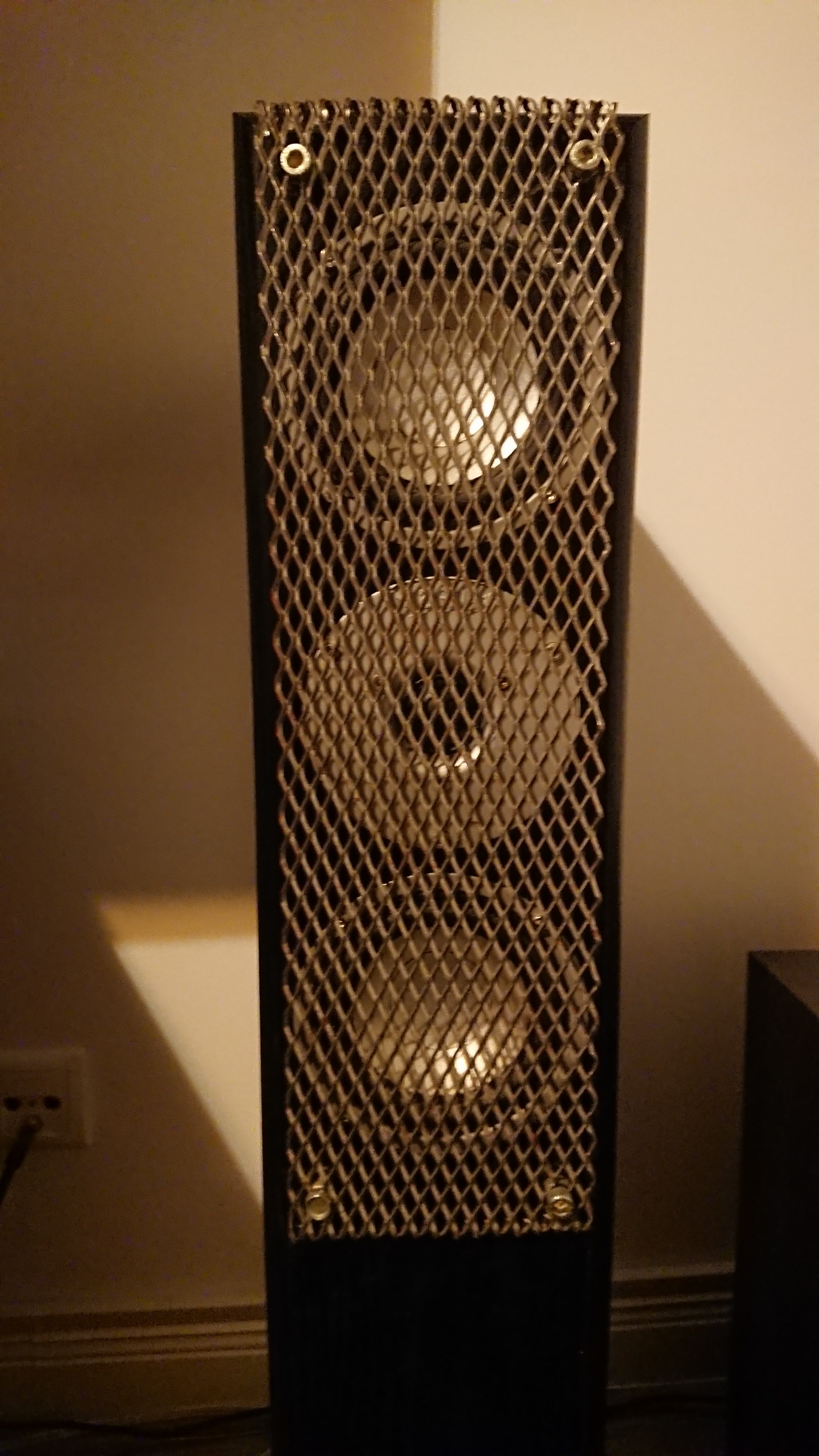

Ist vielleicht nicht die eleganteste Lösung, aber günstig. Ich habe Streckmetall aus'm Baumarkt genommen und Schrauben in die original Befestigungslöcher gedreht.
Reaktionen: DrMedDenRasen93
Coole Idee danke!

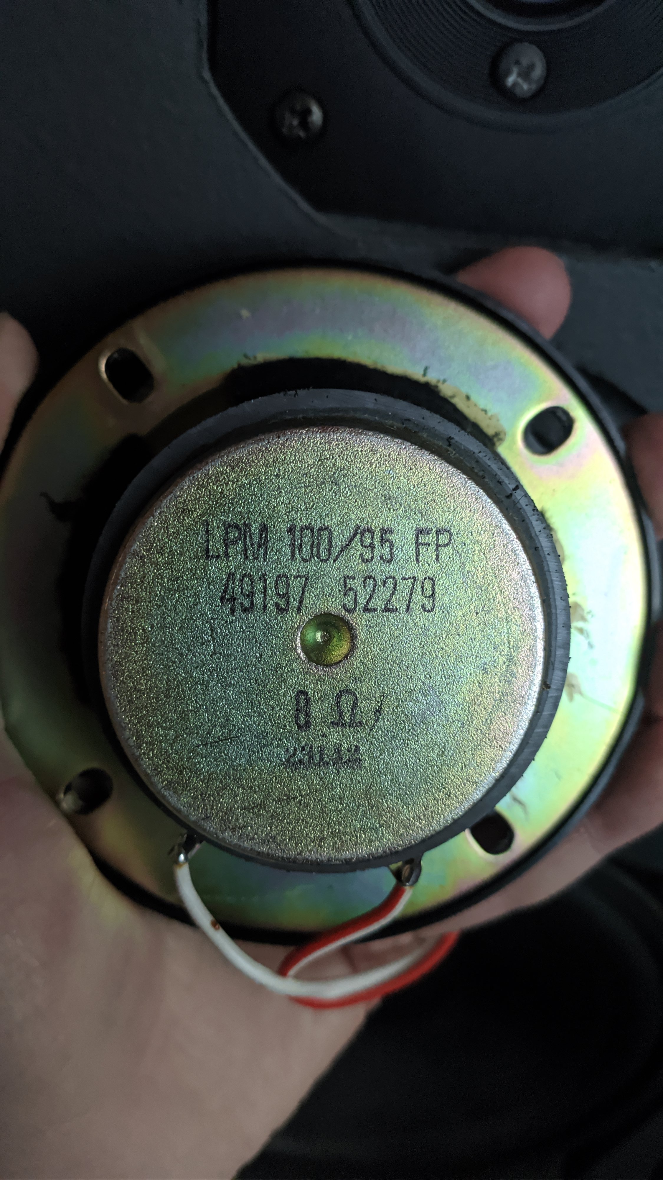

Wenn Du nicht die gesamte Frequenzweiche neu abstimmen willst, sollte es schon ein identischer Speaker sein (hier im Doppelpack). Ansonsten sollte er in den TSP-Daten zu den Werten des originalen Speakers passen: klick
Bei den Tieftönern soll wohl der Westra WS 20 E/8 als Ersatz funtionieren.
