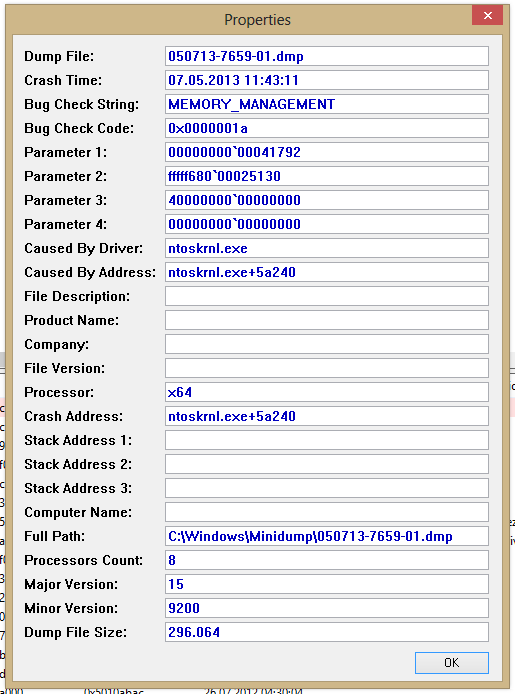

nachdem ich gestern drei Bluescreens hatte, habe ich mittels MemTest86 den Arbeitsspeicher testen lassen.
Der Test spuckte schon nach kurzer Zeit sehr viele Fehler aus - allein beim Test #7 waren es 65535+.
Kann davon ausgegangen werden, dass der Speicher bald das Zeitliche segnet?

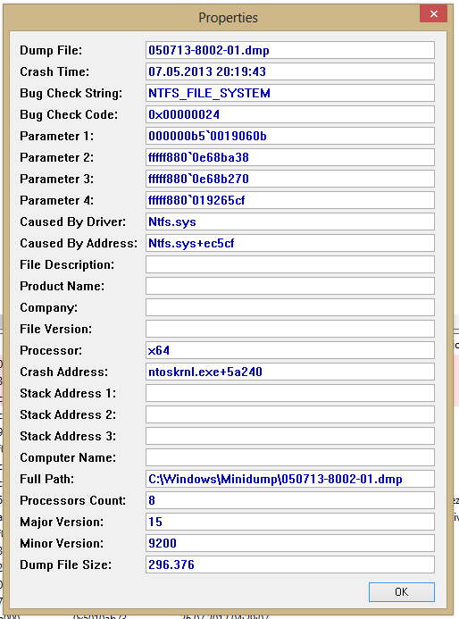

Zur Sicherheit habe ich mittels BlueScreenView die Dumps ausgelesen.
Für Eure Hilfe Dank im Voraus!
Gruß Andreas

Wie viele Module hast du? Würde die Module einzeln testen, dann siehst du, welches der Auslöser ist
Wenn Memtest Fehler meldet, dann ist der Speicher kaputt, und nicht erst "bald" ;)
Was du versuchen könntest: Ram aus und wieder einbauen, dabei die Slots und Kontakte von Staub befreien. Wenn das nichts hilft, eventuell die Spannung im Bios leicht erhöhen. Wenn nach diesen Maßnahmen Memtest immer noch Fehler ausspuckt, Speicher austauschen.
"Kaputt" werden die RAM-Module möglicherweise nicht sein -
RAM-Module herausnehmen und in umgekehrter Reihenfolge wieder einsetzen -
zu MB / RAM / Prozessor nähere Angaben könnten zusätzlich hilfreich sein -
Bitte auch noch dazuschreiben welches Netzeil du hast und wie alt dieses ist. Läuft der PC 24/7?
Wenn du mehrere Module/Riegel hast, warum nicht einfach selbstständig einen Ausschlusstest machen und die Module einzeln testen. Defekter RAM kann (muss nicht) schon nach kurzer Zeit fehlerhafte Schreibvorgänge in Systemdateien verursachen, was die Windowsinstallation nachhaltig destabilisiert ... BlueScreens trotz neuem RAM sind dann nicht auszuschließen.
Der segnet nicht bald das Zeitliche DER IST KAPUTT.
Ansonsten, da du deine CPU übertaktet hast.
1) Test @ Standart Takt.
2) Test der Module einzeln
3) RAM-Spannung leicht erhöhen.
4) ist der fehler immer noch da, neuen ram kaufen
Ein Modul in "A1" ( zweite Bank vom CPU-Sockel gesehen) einsetzen - das MB starten - "GO BUTTON" drücken - das MB wird 2-3x neu starten -
MB ausschalten - zweites Modul in "B1" (vierte Bank vom CPU-Sockel gesehen ) einsetzen - MB starten - ins BIOS > DRAM TIMING MODE = 2N einstellen -
Mit "memtest86+" testen -
