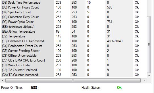

C3 (Hardware ECC) steigt... wenn ich mir da aber mal Screens im MArktplatz von anderen HDDs ansehe sind die extrem hohen Werte da normal. ICh dachte immer (05) Reallocated Sector Count ist der Wert der sich auf Reservesektoren bezieht.
screen-jpg.156048
das (C3) ist normal, weil da die Zeit zwischen diesen Ereignissen angegeben wird - je höher, desto besser :D
in (C5) hat er 2 Sektoren im Visier, die irgendwann mal nach (05) wandern können, wenn sie wieder auffällig werden; der Wert nimmt ab, wenn sie über einen längeren Benutzungszeitraum keine Fehler aufweisen
in (C9) hat er gemerkt, wie oft er aus der Spur gelaufen ist, warum auch immer
Trittst Du öfters gegen das Gehäuse? :)
also noch kein Grund zur Beunruhigung...
