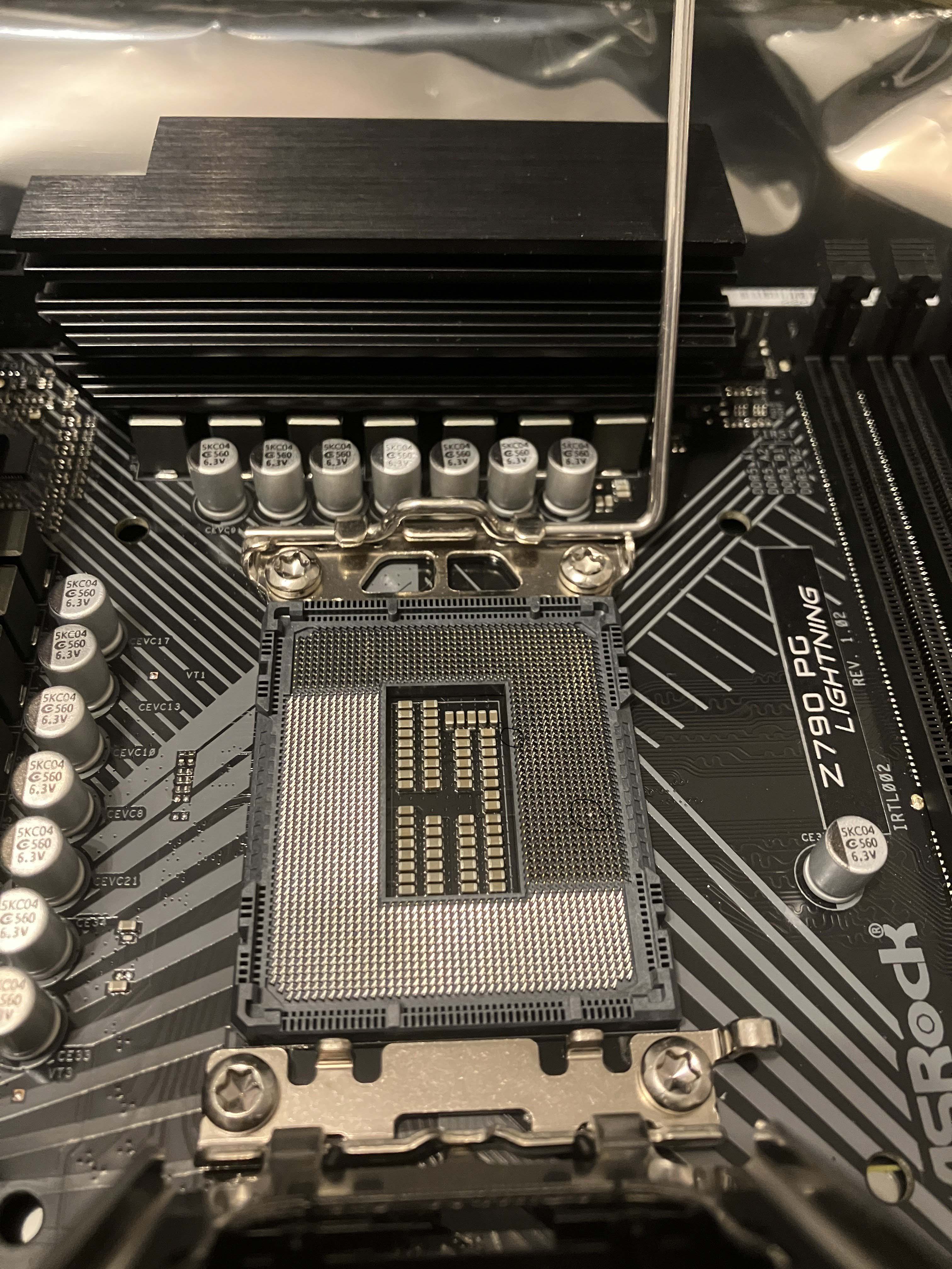

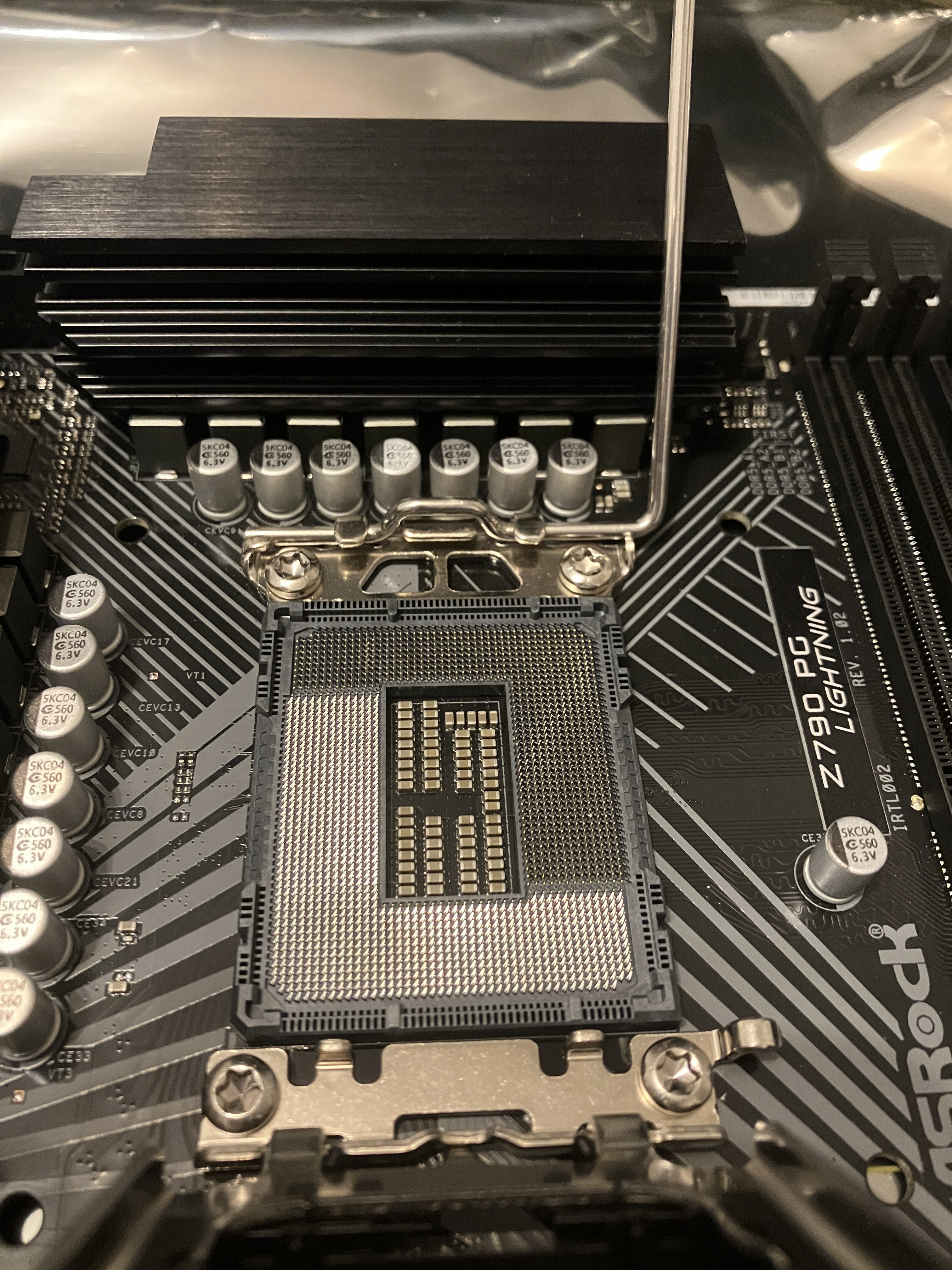

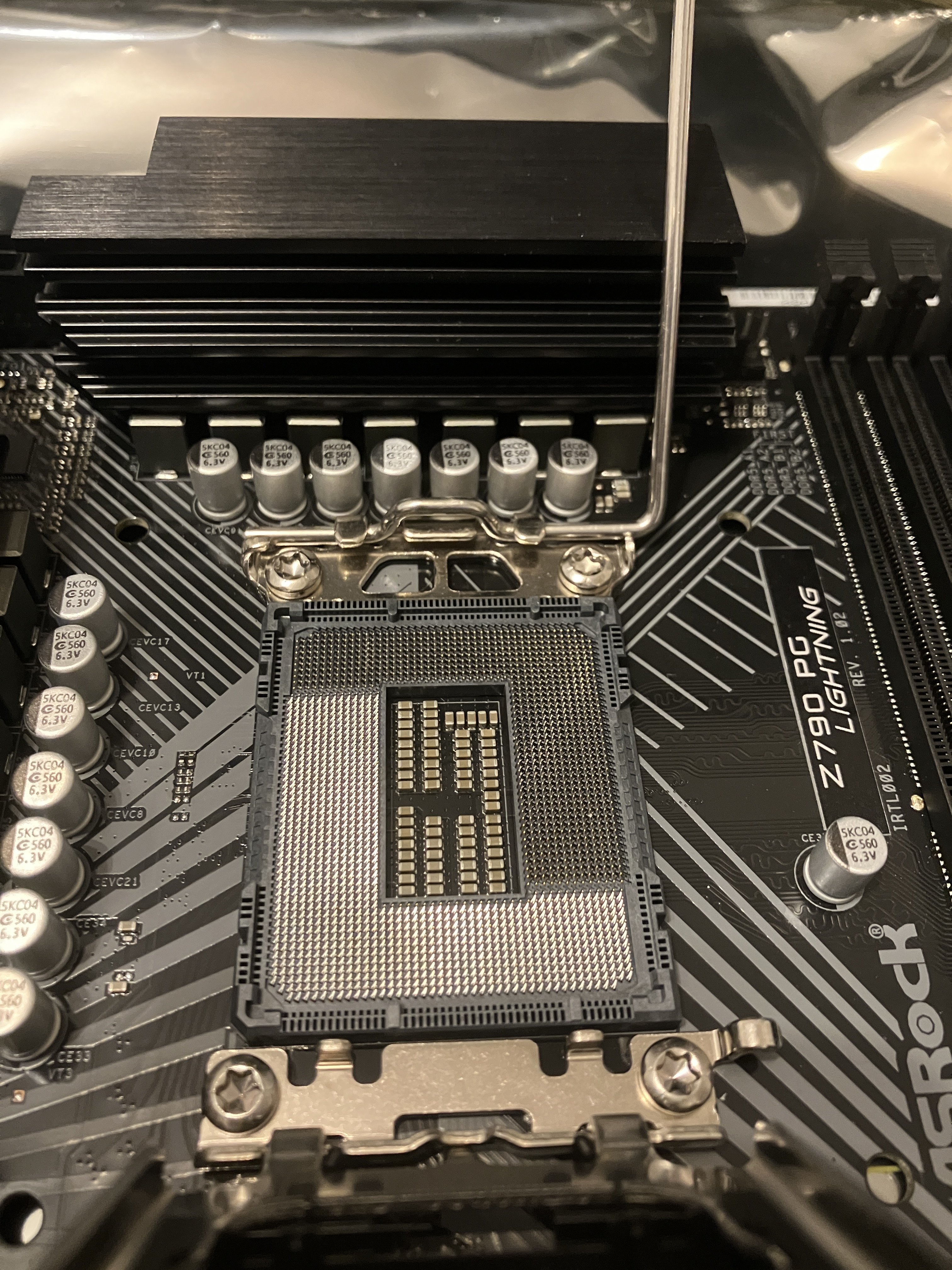

Gestern habe ich eine Lieferung von Mindfactory erhalten. Das sieht für mich wie ein defekter Sockel aus, oder?
Der Karton war zwar verschweißt, hatte aber trotzdem kleinere Beschädigungen. Das Mainboard war mit einer Antistatik Hülle versiegelt, was aber natürlich nichts bedeutet. Deswegen war ich trotzdem vorsichtig, und die Unregelmässigkeiten waren sofort zu sehen. Den weiteren Einbau habe ich deswegen sofort abgebrochen.
Wo siehst du da jetzt einen Defekt? Die Pins sind hälftig unterschiedlich angeordnet, das ist normal. Verbogene Pins tanzen total aus der Reihe und durchbrechen das Muster.
Habe es mal schwarz eingekreist, wenn man direkt daraufschaut funkelt es je nach Blickwinkel richtig. Normal sieht das für mich nicht aus.

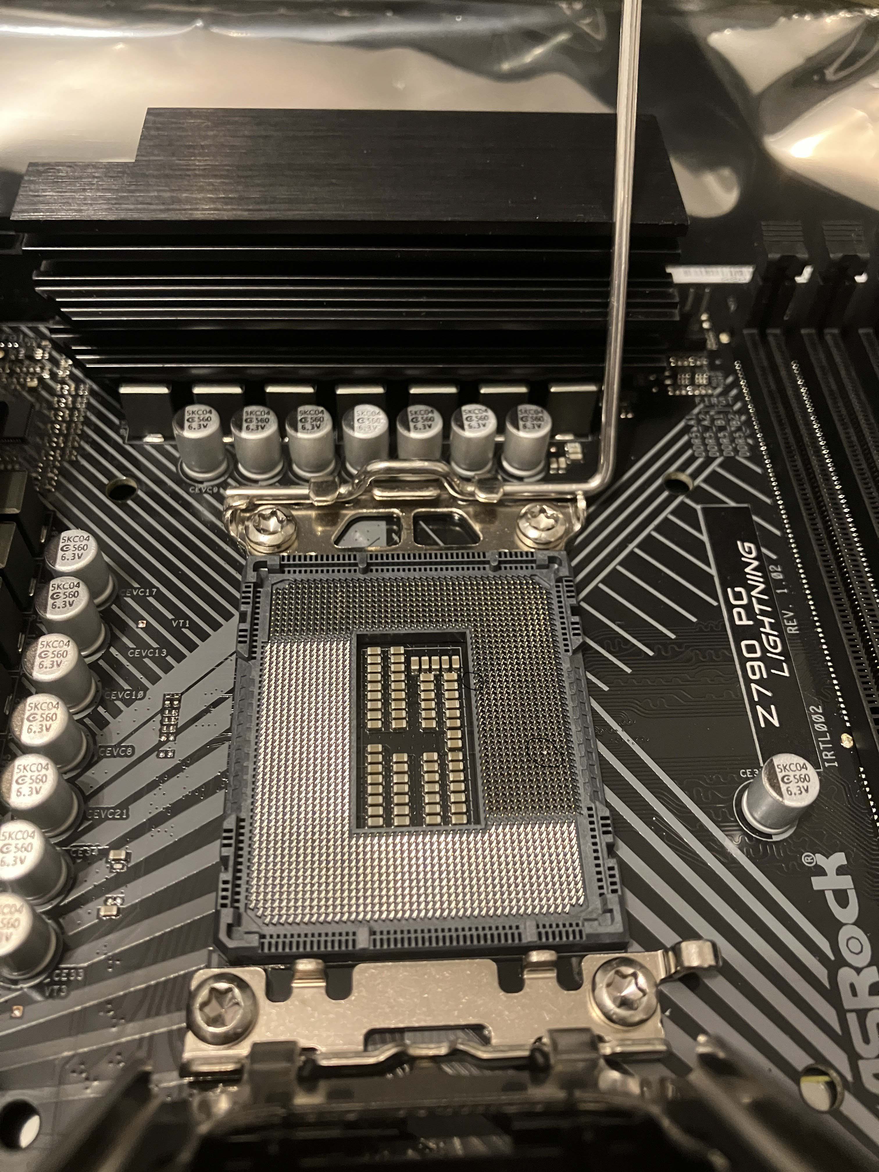

Es wird nicht besser, wenn du zweimal das selbe Bild postest. Bei einem Kreis kann ich überhaupt nicht sehen, was da genau sein soll. Bei anderen erkenne ich nur eine andere Reflexion, aber das kann man unmöglich mit dem unscharfen Bild erkennen. Mach mal scharfe Bilder von der Sache weiter rechts und davon mehrere aus verschiedenen Winkeln
Ansonsten, wenn du meinst, dass ein Pin verbogen ist, dann schicks zurück

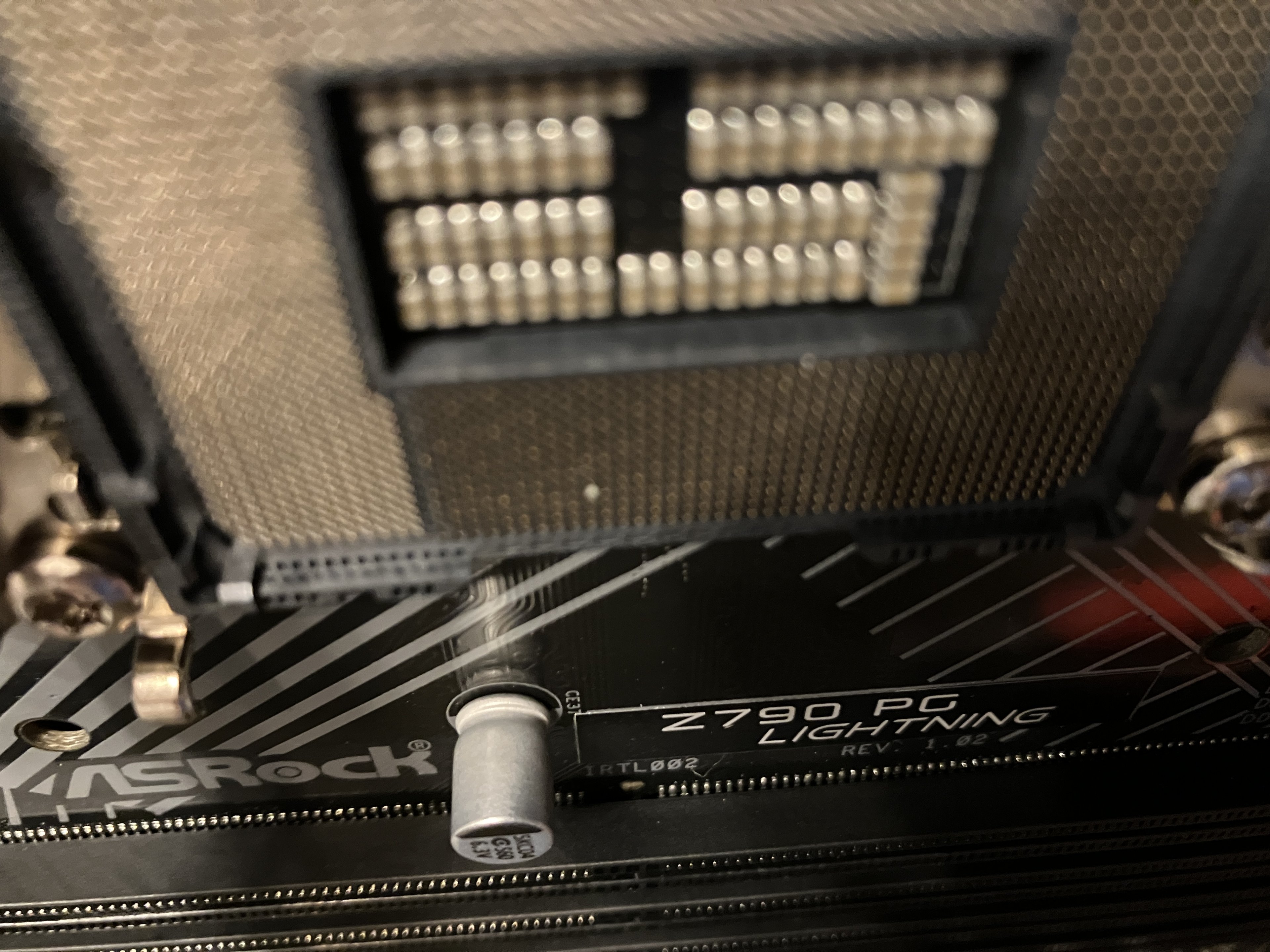

Leider schaffe ich es mit meiner Handy Kamera nicht, ein wesentlich besseres Foto zu machen.

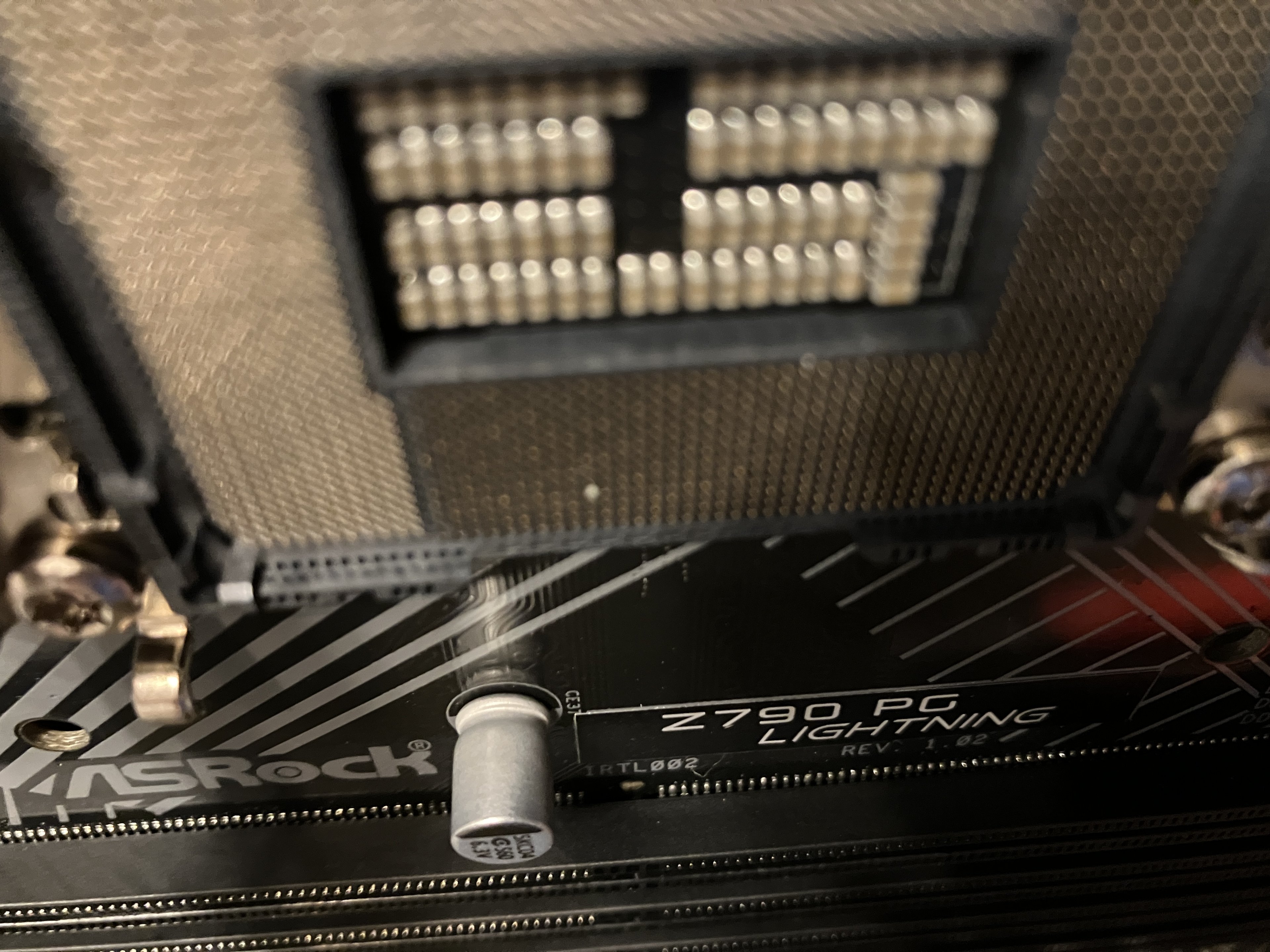

Von einem anderen Blickwinkel.
da hast du recht, das Pin da ist etwas verdreht
würde ich reklamieren, da auch wenn du es mit einer Nadel korrigierst, der kontakt nicht mehr richtig gegeben sein kann.
ja und genau das ist das Problem, das darf nicht sein und zeigt an, das hier mindestens der Winkel des Pins nicht korrekt ist, wenn nicht gar mehr. - Ich würde sagen, der ist komplett verbogen.
bitte von gerade oben mit Blitz fotographieren.
