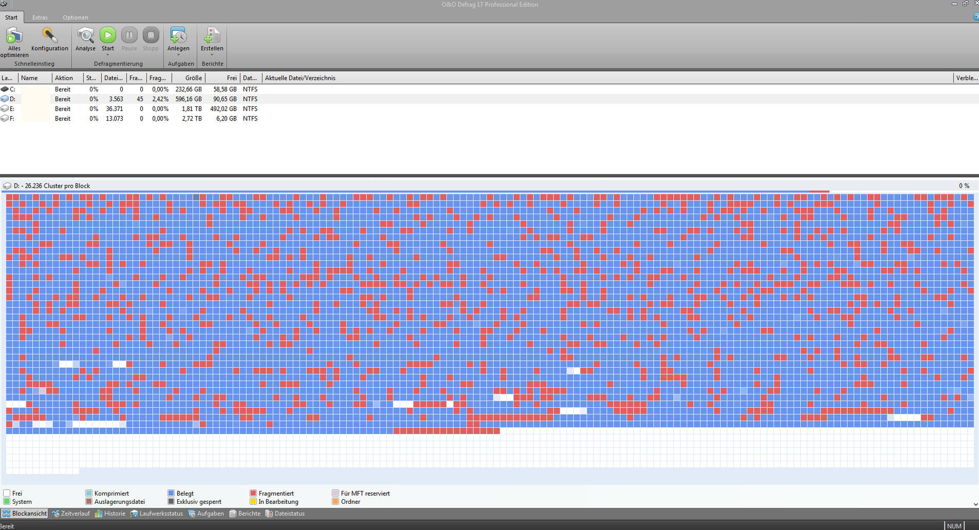

Wenn Dir die Windows Defragmentierung zu spartanisch ist, dann installiere Dir doch O&O Defrag 14 Free Edition ... da siehst Du dann, wie weit er ist, Du kannst einstellen ob er nur verteilte Dateien zusammenfügen soll oder die ganze Pladde optimieren soll ... etc.
Als Beispiel mal die Übersicht von meinen 4 Platten (C ist eine SSD, D 640 GB, E 2 TB, F 3 TB) siehe Anhang. Die D Partition hatte ich vorgestern defragmentiert, daher sind "nur" 46 Dateien fragmentiert.
