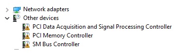

Also UEFI in BIOS erkennt alle Festplatten mit den Nummern korrekt.
Problem ist in Device manger, hier ein Foto
