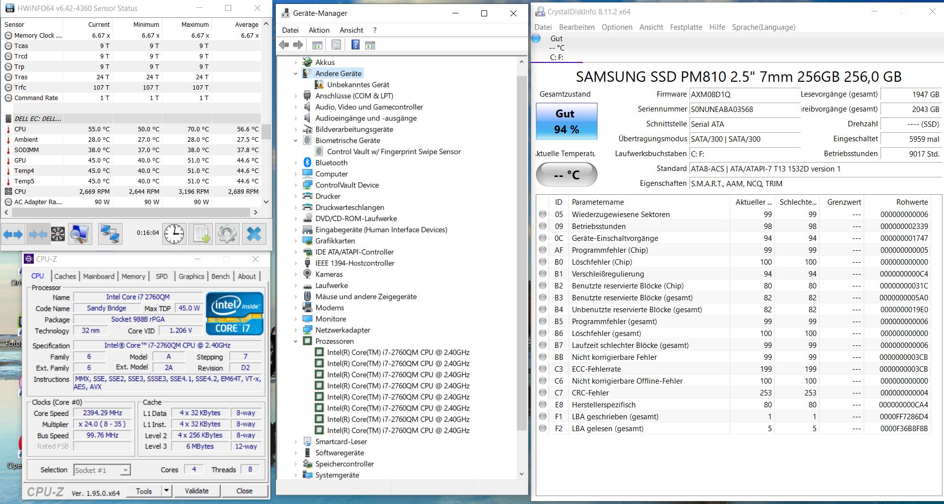

Moin in die Runde,
ich bin immer noch im Besitz eines Latitude 6520 von 2011 und bräuchte bitte eine Einschätzung / Empfehlung, ob es evtl. möglich ist den Arbeitsspeicher zu erweitern / auszutauschen.
In dem Zusammenhang überlege ich die Festplatte ebenso auszutauschen und die Wärmeleitpaste zu erneuern?
Das Gerät ist an sich in einem super Zustand und tut immer noch anstandslos was es soll, nur der Lüfter faucht für meine Begriffe immer viel zu dolle, da könnte ich auch Tips gebrauchen, wie ich da evtl. etwas nachkorrigieren / einstellen kann.
Derzeitiger Zustand: Siehe Bild und ich habe mal win10 installiert, obwohl das Gerät dies nicht unterstützt, läuft aber soweit. Bios Version A22 ist drauf, aber wie sich das mit Treibern verhält weiß ich leider nicht. Der Akku ist seit Jahren platt, läuft also permanent über 220V.

Also bei der SSD - überlege ich wegen der Betriebsstunden
Ich hatte das Gerät noch nie offen, entstaubt habe ich noch nichts

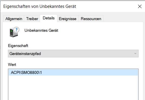

Bitte HardwareID vom unbekannten Gerät

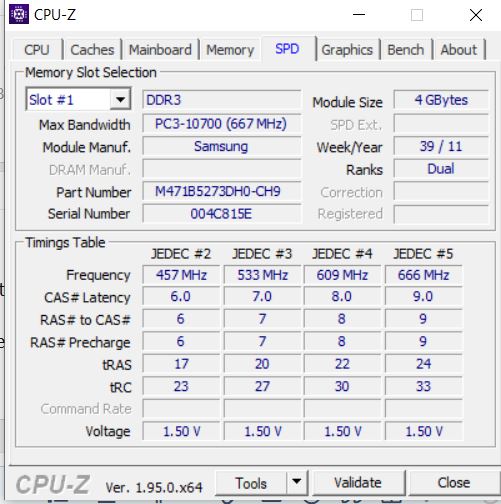

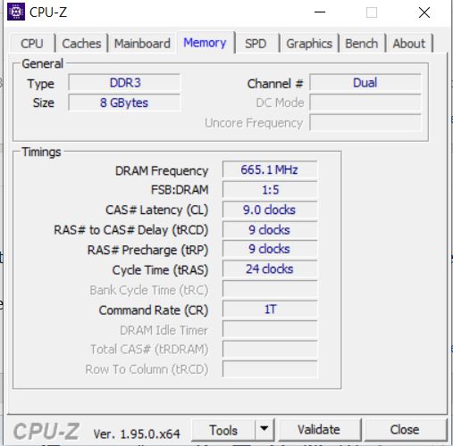

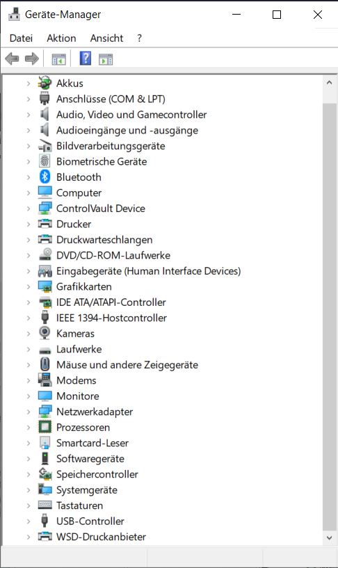

Wo finde ich die? Ich habe ein Foto im Manager gemacht, kannst Du damit etwas anfangen?

Neustes Bios ist drauf, das ist gut.
Die SSD ist noch sehr gut, kein Problem.
Brauchst du wirklich mehr wie 8 GB ??
Ich denke 16GB werden sich da nicht so wirklich bemerkbar machen.
Win10 ist optimal für das Gerät.

9.000 Betriebsstunden sind absolut harmlos. Wenn schon 8 GB verbaut sind würde ich persönlich keine 16GB mehr kaufen, das lohnt sich nicht mehr für so ein Gerät.
Was sich aber sicher lohnen wird ist der Austausch der WLP und das saubermachen des Kühlers+Lüfters.
(Moderne Browser verwenden zum darstellen von Websites Hardwarebeschleunigung. Selbst mein x230 mit i5 3xxxm wurde irgendwann lahm da die iGPU überfordert war beim laden mehrerer Websites auf einmal. Also kauf dir für 5€ frische Wärmeleitpaste, für weitere 5€ einen 4GB RAM Riegel, von mir aus auch 8GB Riegel wenn der Preis passt, und sei glücklich mit dem Gerät solange es noch läuft.)
