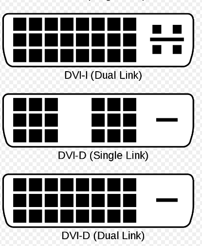

Bis zu welcher Auflösung kann denn überhaupt DVI benutzt werden!?
https://de.wikipedia.org/wiki/Digital_Visual_Interface
Für UHD brauchst du eine entsprechend leistungsfähige DP- oder eben HDMI- Verbindung!
Wie hoch ist die maximale Auflösung deiner Grafikkarte!?
Full HD auf jeden Fall. Und der Monitor schafft 2560 x 1440. Der Monitor müsste sich doch der GraKa anpassen, oder liege ich da falsch. Habe ich gerade gelesen: DVI: Im so genannten Single-Link Verfahren wird eine Auflösung von 1.600 x 1.200 Pixel erreicht.
Hat deine Grafikkarte solche Dual Link Buchsen und das verwendete Kabel auch die 24 Pins? Wenn ja, dann könnte es klappen mit der Auflösung 2560 x 1440!

Meine Grafikkarte ist eine ASUS ENGT420 mit DVI-I (Dual Link) dafür habe ich auch den passenden Adapter
Auf dem Mainboard ist ein DVI-D (Dual Link) dafür ist kein Adapter vorhanden.

Eigentlich sollte DVI-D nur mit Dual-Link die gewünschte Auflösung darstellen können. Sprich für HDMI->DVI-D mit 1440p solltest du einen aktiven Adapter benötigen, ein einfacher Kabeladapter dürfte nicht mit voller Auflösung funktionieren bzw. wenn du mehr als 1920x1200 einstellst bekommst du kein Bild.
