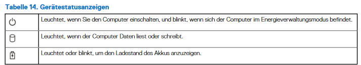

Vergleiche bitte mit den Leucht-Codes auf Seite 50f im Manual.
Akku-Leuchte leuchtet stetig (lt. Manual: Leuchtet oder blinkt, um den Ladestand des Akkus anzuzeigen)
Zum BIOS komme ich leider nicht da keine Reaktion
Akku wurde vorm Display Tausch ausgebaut
Du meinst, leuchtet bei eingesetztem Akku und angeschlossenem Netzteil stetig in der Farbe Weiß?
Und was ist bitte mit den Gerätestatusanzeigen von Seite 50 Tabelle 15, LED-Anzeigen?
Sind die alle aus, oder zeigen die einen Leuchtcode? Falls ja, welchen?
ja, eingesetzter Akku u. Netzteil angeschlossen > Akku LED permanent weiss
Die anderen LEDs ohne Anzeige
