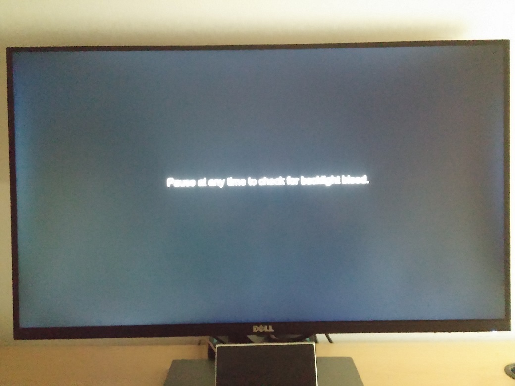

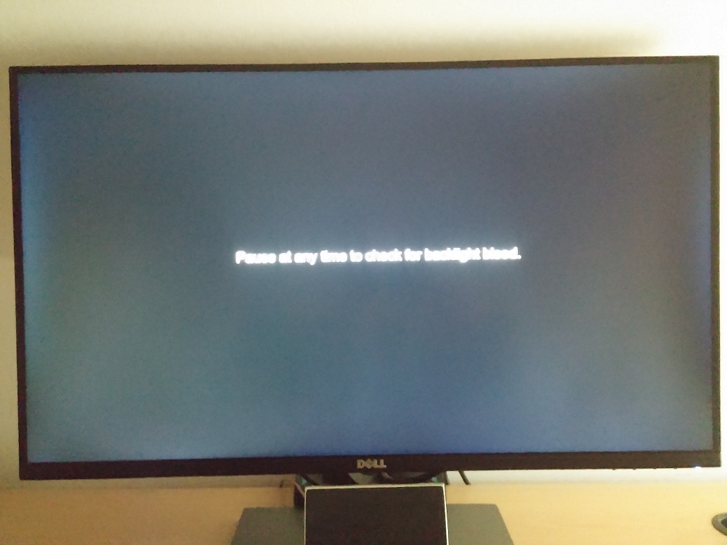

Ghosting sehe ich bei mir nicht... dafür fallen mir andere negative Seiten immer stärker auf und ich überlege gerade, ob das ein legitimer Grund zum Austausch wäre bzw. ob es bei anderen Geräten überhaupt anders wäre... beim Witcher spielen gerade fiel mir extrem auf:
1. das Color Banding. Vor allem, solange ich Vignette aktiviert hatte, konnte ich diese tatsächlich SEHEN, im Sinne von ich sah einen runden Filter rund ums Bild, das in mehreren Lagen zum Rand hin dunkler wurde; nicht so unauffällig, wie es eigentlich sein sollte. So schlimm, dass ich die Vignette ausstellen musste.
2. Backlightbleeding oder Lichthöfe oder wie das heißt (und ich dachte, das wäre vor allem ein Problem von IPS Panels!)... nicht am Rand, sondern so links und rechts jeweils circa 20% vom Bildschirmrand. Hatte diese schon vorher gesehen, wenn ich mir ein schwarzes Bild angesehen habe, störte mich aber nicht weiter dran, weil ich dachte, dass man das nicht sehen würde, wenn man ein tatsächliches Bild mit Farben, etc. hat... aber ich kann sie bei dunkleren Farben durchaus sehen. Stört schon :/

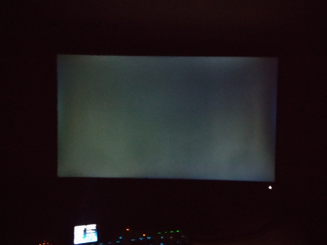

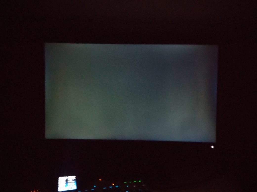

Ich habe meinen 2716DG (Rev. 04) vor 3 Tagen erhalten von mindfactory mit Pixelfehlerüberprüfung und kann bei meinem Exemplar auf normal nur minimales Ghosting erkennen. Die Farbeinstellung habe ich von tftcentral übernommen und bin damit sehr zufrieden. Mein Monitor hat allerdings eine ganz und garnicht homogene Ausleuchtung und geht deshalb zurück...
Das Fotos sind bei einer Helligkeit von 30 entstanden und auch mit bloßem Auge erkennbar (auf den Bildern natürlich stärker zu erkennen)
