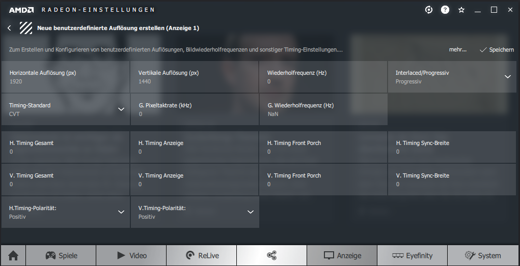

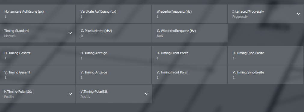

In den Radeon Einstellungen habe ich die dementsprechende Einstellung gefunden, jedoch überfordern mich einige der offen stehenden Felder. Ich hoffe mir kann jemand helfen. Vielen Dank.
Im Anhang die technischen Daten des Monitors und die freien Felder.
Lg Paul

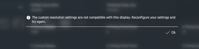

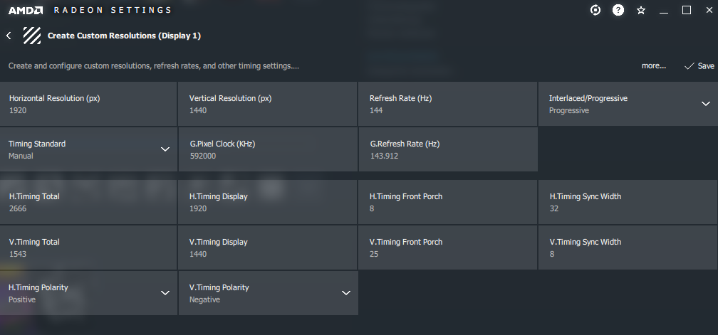

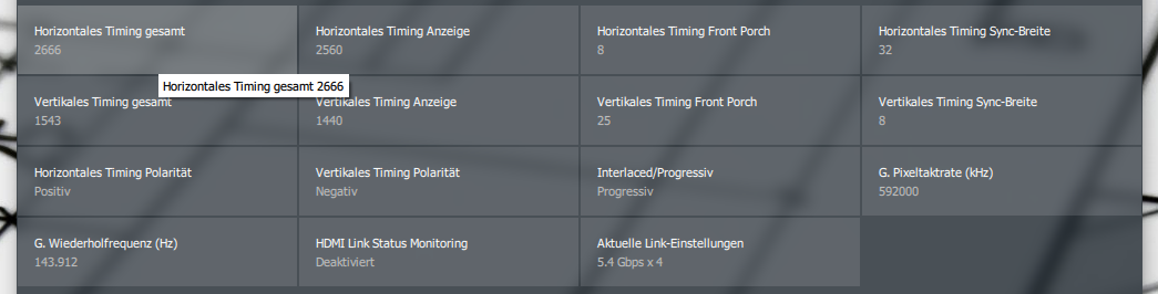

Ich bin einen Schritt weiter, habe die Sprache auf Englisch gestellt und dann sind die Felder ausgefüllt (Tipp aus Internet-Tutorial). Wenn ich aber bestätige nachdem ich meine Sachen geändert habe, funktionert es nicht. Jemand Ideen?
Ich weiß nicht, was du willst - es steht doch fett da: Diese Auflösung wird nicht unterstützt.
Warum sollte die Auflösung nicht unterstützt werden? Ich gehe davon aus, dass das Problem durch die anderen Parameter kommt.

Eventuell liegt das Problem auch an den 144Hz Bildwiederholfrequenz (Refresh Rate). Teste mal ob du mit 60Hz eine Bildausgabe bekommst. Wenn ja taste dich in 15er Schritten hoch bis Du die max. Hz gefunden hast die er in diesem Setup mitmacht.

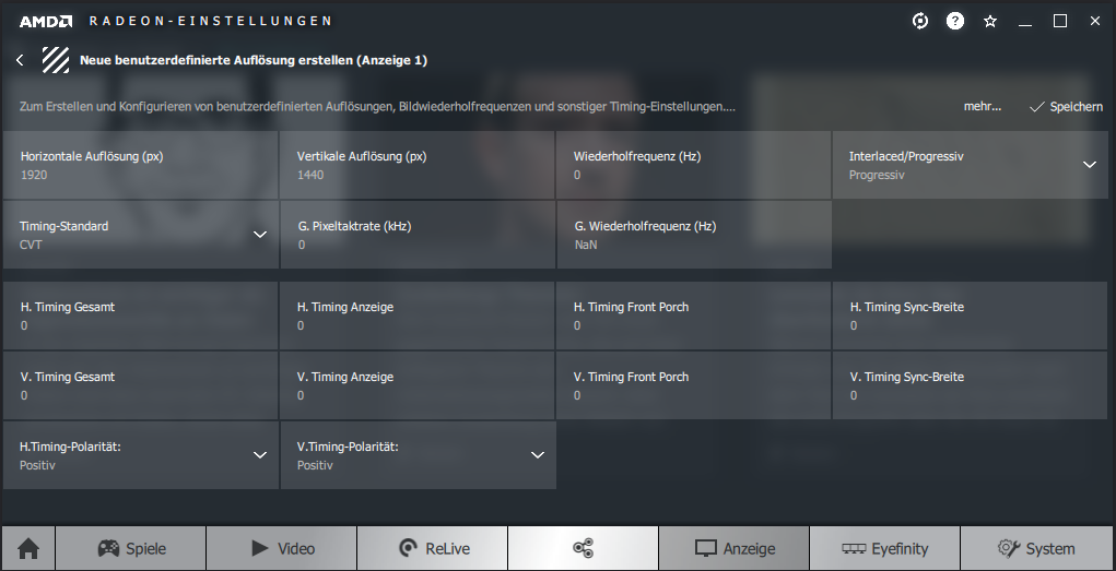

Ich klink mich jetzt hier mal ein. Ich hatte früher das gleiche Problem, da hatt es was gebracht, dass ich unter timing-standard CVT ausgewählt hatte. Kannst ja nochmal ausprobieren. Ich habe den gleichen Monitor und eine RX480 noch. Ich würde auch gerne auf streteched spielen, doch werden bei mir 0 Werte eingetragen bei beiden Monitoren.
Der andere Monitor ist ein Dell U2311HM mit 1080p
