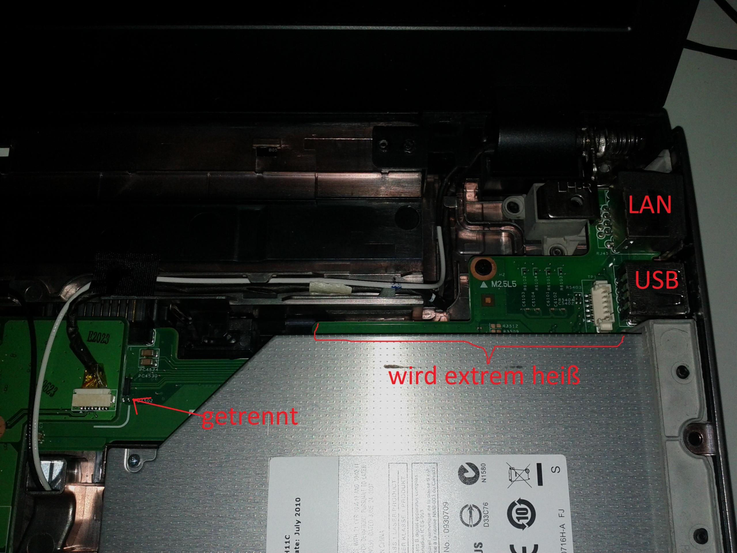

Anbei ist ein Bild des Mainboards. So wie das aussieht, besteht das Mainboard aus mehreren Teilen bzw. der Netzwerkanschluss ist ausgelagert. Daneben ist ein USB-Anschluss, auf den ich auch verzichten könnte. Meint ihr, ich kann das Teil einfach mal ausbauen (also die Platine mit Netzwerkanschluss)?
