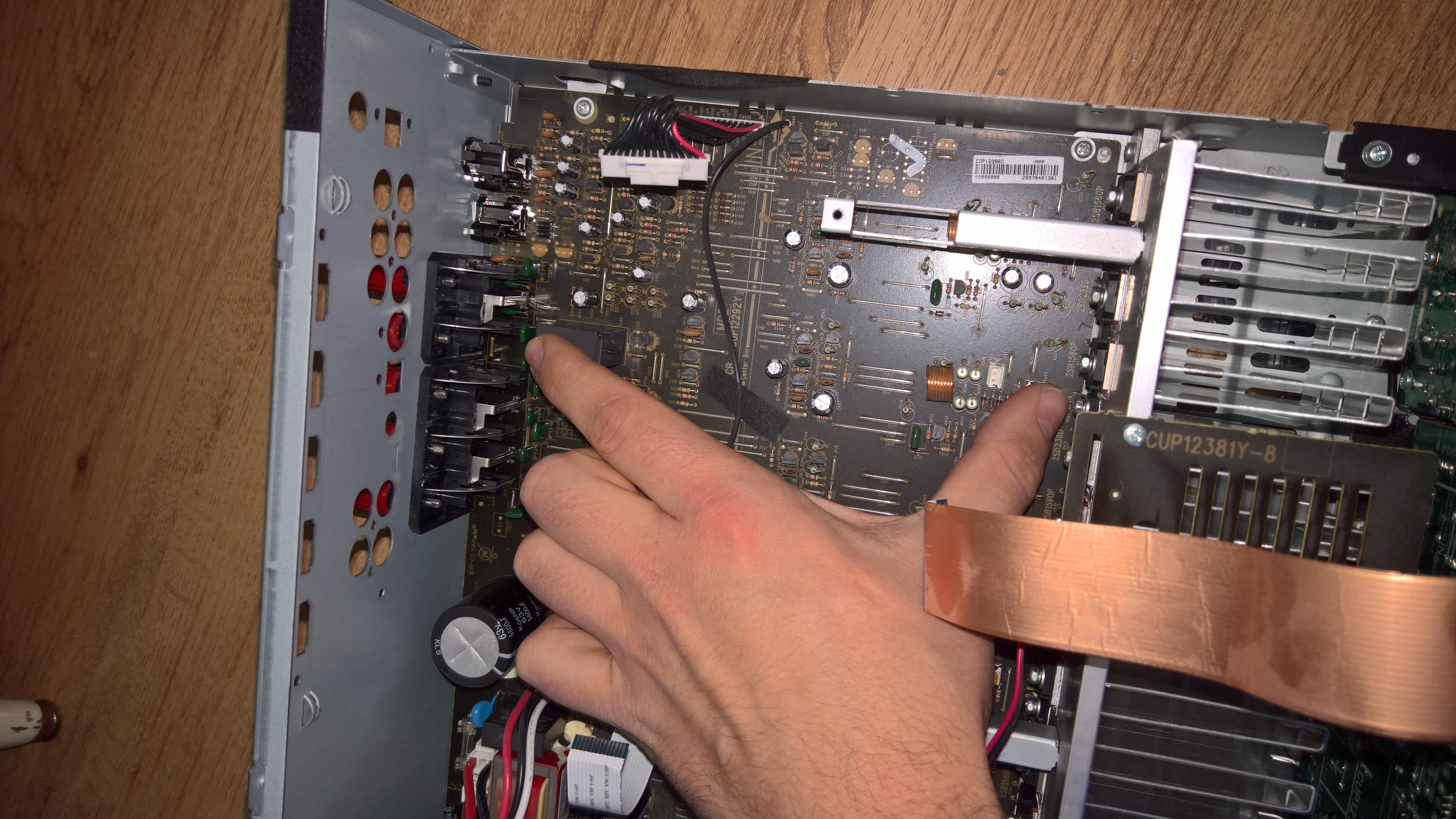

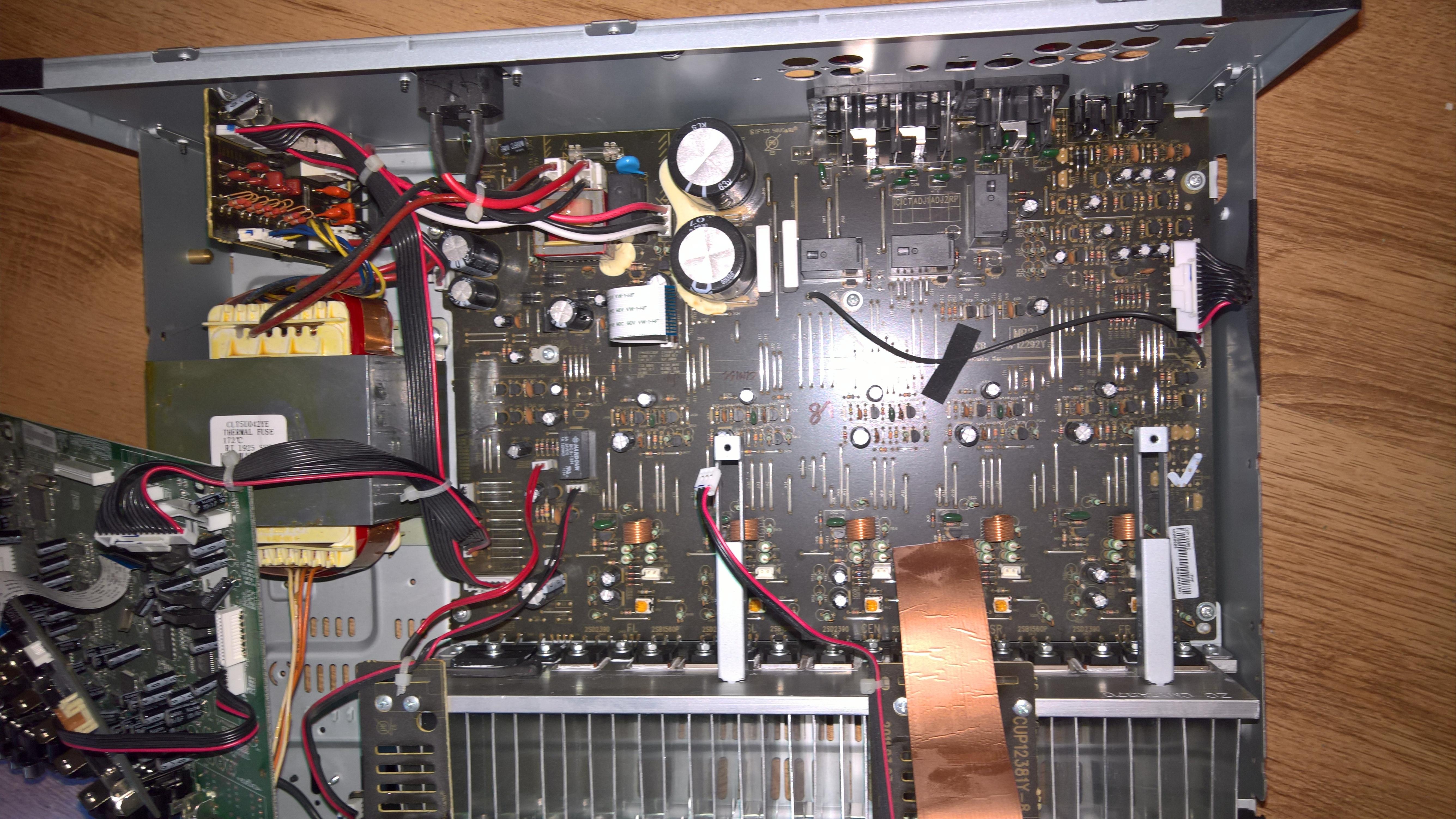

Leider habe ich einen Defekt an meinem AV Reciver.
Das Problem
fängt an mit dem Einschalten
Drücken - blinkt grün, wie immer - 3 Sekunden später - schaltet ab blinkt mit dem Fehlercode Endstufe defekt.
Ausmachen - Anmachen (manchmal muss man das wiederholen)
blinkt grün - 3 Sekunden Später geht er richtig an - Lautsprecher Vorne Links Rauscht laut - ca 3 Sekunden Später schaltet er wieder ab mit dem gleichen Fehlercode.
Einschalten blinkt 3 Sekunden Grün, geht an und das Rauschen wird leiser. hin und wieder hört man dann noch ein Knacken - aber alles nur in dem einen LS.
Deswegen mache ich ihn schon nicht mehr Aus, aber der frisst mir auf Dauer zu viel Strom.
Ich gehe also davon aus, dass die eine Endstufe Defekt ist, und ersetzt werden muss.
Oder die Ansteuerplatine?
Ich hatte gehofft, dass eventuell ein Elko sich Optisch verabschiedet hat oder so - aber nichts dergleichen.
Wer kennt sich damit so gut aus , dass er mir sagen kann, welche Bauteile Defekt sind, das löten ist nicht das Problem, nur habe ich nicht so viel Elektronikkenntnisse dafür.
ich habe schon überlegt die Elektronikteile durchzutaschen, wäre aber sehr zeitaufwendig.
vielen Dank für alle Tipps und hinweise
mfg Eater
Sieht nach Digital-ES aus, da ists eher mau mit Elko´s.
Kann durchaus sein, dass es dir eine Endstufe geschossen hat.
Jedoch wirst du ohne durchmessen keinen Erfolg haben - außer du tauscht auf verdacht.
