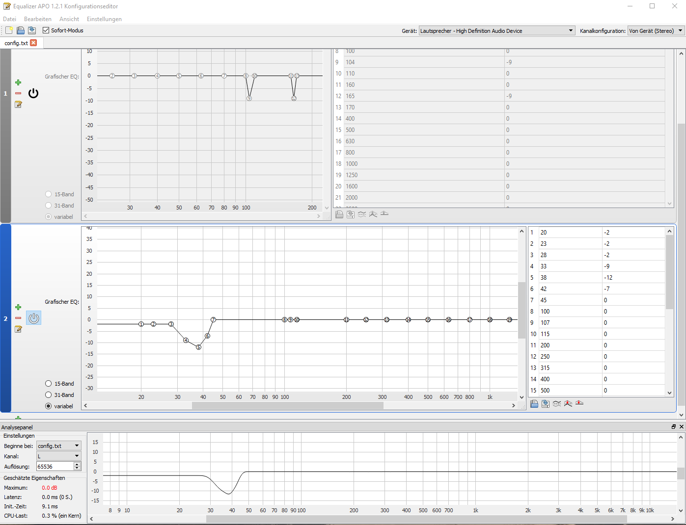

Das mit der App wäre eine elegante Lösung (wenn man denn mit dem Editor feinfühlig genug einstellen kann), da für alle Wiedergabequellen wirksam.
Wenn du für Musik aber einen PC als Quelle nutzt, kann ich "Equalizer APO" empfehlen. Kostenfrei und komplett variabel.
Vom Hörplatz aus dann mal einen "Audio Sweep", z.B. 25 bis 150Hz, abspielen (gibts bei youtube). Merken, bei wieviel Hz es dann dröhnt/deutlich lauter als bei den restlichen Frequenzen ist, und in dem EQ genau bei dieser Frequenz V-förmig ein paar db absenken. Da muss man natürlich etwas mit rumspielen, aber so bekommt man das Dröhnen effektiv weg. Bewirkt Wunder.
Sieht bei mir z.B. wie im Anhang aus.
danke für den tip aber ist für mich fehl am platze.
ich benutze keinen PC für Musik. und wurde ja auch nie hier genannt.

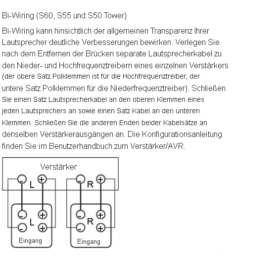

oder hab ich die Kabel bei den Lautsprechern falsch drin ?
hab die jetzt unten drin statt oben.
laut anleitung ist
Oben = Hochfrequenztreiber
Unten = Niederfrequenztreiber
( dort sind zwar Brücken drin ) das ist doch BI-Wiring richtig ?
laut Anleitung von Polk soll man die Brücken entfernen und für Bi-Wiring die extra kabel verlegen siehe Bild .
