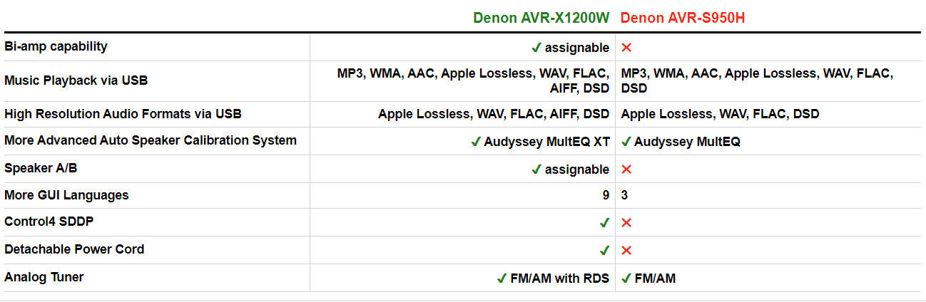

würde gerne die Polk S50e mit den Denon S950h als Biamp betreiben.
Hab die Brücken bei den Polk entfernt.
Das problem ist unter Endstufen.- Zuweisung ... gibt es keine Option mit den namen Biamp
was stell ich denn jetzt ein damit es läuft ?

Hatte vorher den Denon Avr x1200w dort gab es die Option Biamp
Kann der 950 nicht:
Quelle:
https://www.zkelectronics.com/compare/denon-avr-x1200w/uk/denon-avr-s950h/usa/
Also Brücken wieder einbauen.

Geht wohl nicht mit dem Denon.
Ist auch bei einem Lautsprecher der bereits passive Weichen verbaut hat eher sinnfrei.
Bi/Multiamping macht Sinn unter der Vorraussetzung:
  • Passive Mehrwegeboxen ohne Weiche mit Einzelterminal pro Weg
  • DSP-Frequenzweiche mit Lautsprecherprofil vor jeder Endstufe
Dieses Kabelgetüttel im Heimunterhaltungsbereich ist hauptsächlich dem Marketingabteilungen entsprungen. Es mag zwar Sinn machen, die sowieso notorisch schwachen Endstufen eines AVRs zu entlasten, aber nicht bei Lautsprechern mit Passivweiche und ohne DSP.
Ok danke also lass ich die Brücken bei den Polk drin
