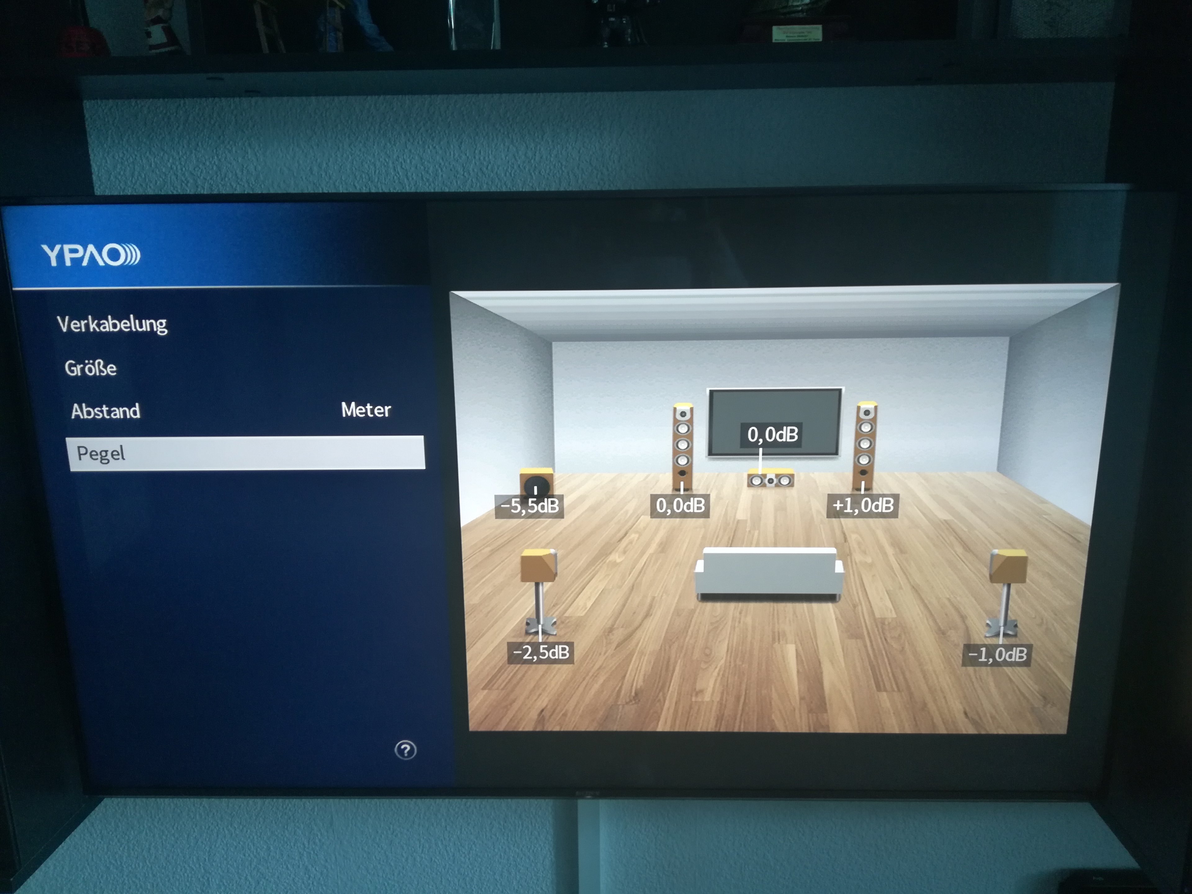

Ok bin grad dabei. Bei dem Subwooferpegel müssen es unbedingt -18dB sein? Auf 9Uhr wäre ich bei -16dB.
Nach -16dB kommt -60dB. Wenn ich also den Regler nur leicht nach unten drehe dann bin ich schnell bei -20dB oder noch weiter.
Liegt es vielleicht an der Verkabelung das er Mir nach dem einmessen immer -10db zeigt?
Bei -16dB/-18dB zeigt er Mir natürlich einen anderen Wert an.
Gibt 2 Optionen entweder die ca. 18db sind zu leise oder nicht. Dann stellt man gegebenenfalls nochmal nach.
Ok habe ca. - 18dB eingestellt. Das Ergebnis kommt gleich.
Fertig.
Besser.
Und jetzt siehst du das die Skala nicht 1zu1 mit deinem Avr skaliert. Jetzt kannst du den Subwoofer noch leiser stellen wenn du willst. Musst du aber nicht unbedingt.

SeniorWitti schrieb:
Besser.
Was genau ist jetzt besser?
...das die Skala nicht 1zu1 mit deinem AVR skaliert? Wie meinst du das?
Den Pegel im Menü leiser machen oder den Regler weiter runter drehen?

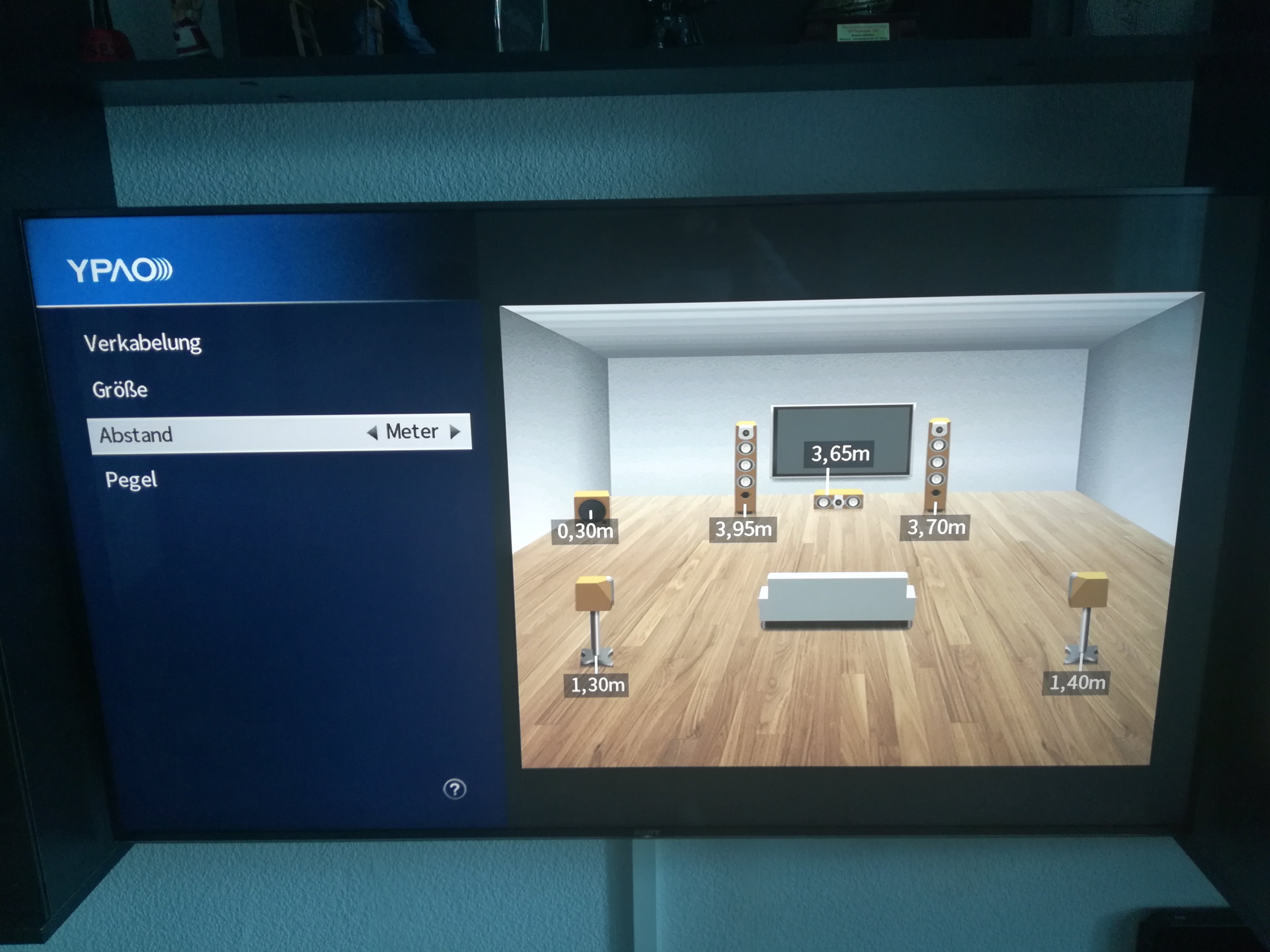

Ich dachte wir machen Step by Step? ;) Den Abstand von 0,30m bei dem Subwoofer soll ich etwa so stehen lassen?
Die Summe aller Pegel die der Avr ausgleichen muss. In der Front ist ein Lautsprecher der 0 ist.
(warum das bei mr. Rift nicht so ist, liegt am Denon und hat wohl was mit dem Referenzpegel zu tun)
Nur als Einschub:
Es gibt 2 Möglichkeiten Pegel auszugleichen.
1. Pegel am Subwoofer verringern und/oder
2. Pegel an den Lautsprechern erhöhen
Du hast am Subwoofer 18db leiser gemacht.
Zwischen Messung 1 in 2 hat sich für deinen Avr der Pegel aber nur um ca. 13,5 db verändert.( das ca. Benutze ich weil ich die Messung 1 nicht gesehen habe.)
In dem Menü machen wir nichts außer lesen. Wenn drehen wir den Pegelregler am subwoofer.
zur Not erstmal so stehen lassen. Und am besten Probe hören.
Das mit dem Sessel kannst du gerne probieren.
Dann wirst du dich sehen das sich der Pegel vom Sub und den Lautsprechern übrigens kaum ändert.

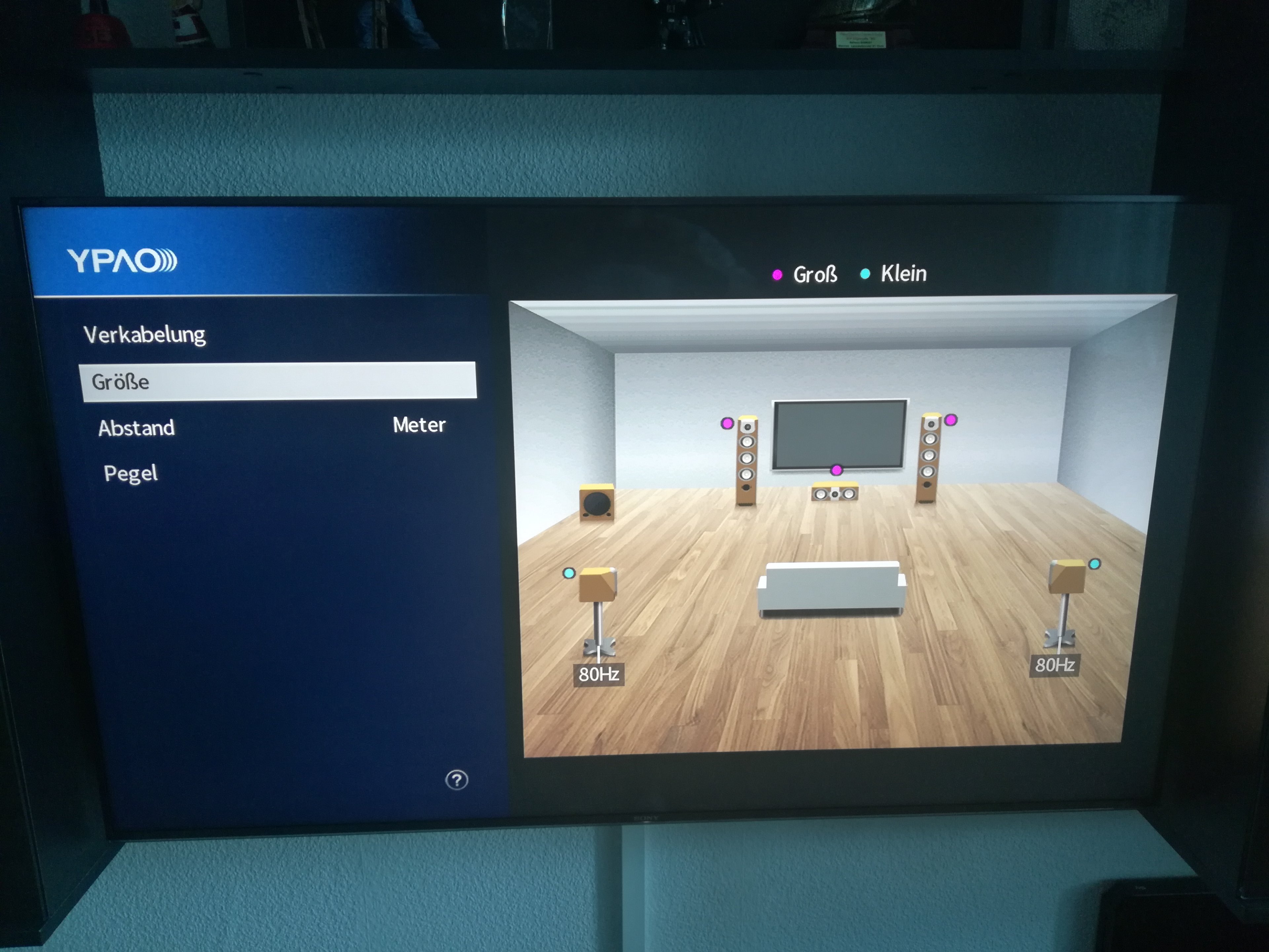

Du kannst ja gerne mal eine REW Messung aller Kanäle hier hochladen, dann könnte man bei diesem Thema auch helfen. Ps was sagen die Frequenzengänge die Yamaha ermittelt hat?
Front Groß: 40Hz
Center Groß: 60Hz
Was ist eine REW Messung?
Ok Typisches Yamaha Problem. Ich habe keine Ahnung warum der alles groß einmisst. Stell die Lautsprecher als klein ein und probier es aus.
Und die Hertzzahl hinten bei 100Hz und vorne auf 80Hz stellen oder wäre das falsch?
Bei mur wurden die auch mit 80 eingemessen. Ich hab Sie manuell auf 100 eingestellt. Denke das ist mehr als genug für die hinteren Surround LS.
Wenn dann deine vorderen auf 80 Hz stellen. Nicht umgekehrt.
